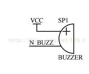

1,——蜂鸣器
先找图,蜂鸣器叫做buzz
然后看到是N BUZZ口控制,继续找

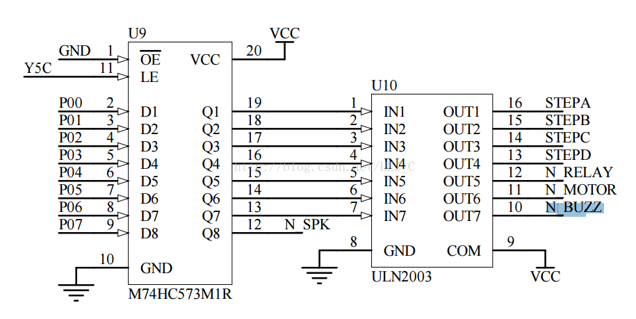

找到这里我们可以知道蜂鸣器是用U9这个锁存器控制的Q7为0蜂鸣器工作,那么我们继续找U9的控制口Y5C
看到这个是不是很熟悉呢,没错和LED很想是吧,好我们继续找Y5
好了,没错又是这个138芯片,和LED的一样。
原理我这里就不再啰嗦了,我直接上代码了
P2=(P2&0x1f)|0xa0;
        这个就是打开Y5口
P0=0x40
打开蜂鸣器
P0&=0xb0
关闭蜂鸣器
P2&=0x1f
关闭Y5口
2 ——继电器的使用
板子的名字叫K1
我们先从电路图上面找
继续找N_RELAY
没错和蜂鸣器一样,在一个锁存器上面
那么我们直接打开Y5口就ok了
