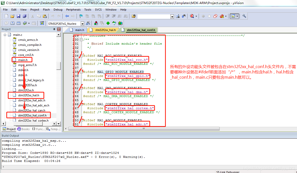

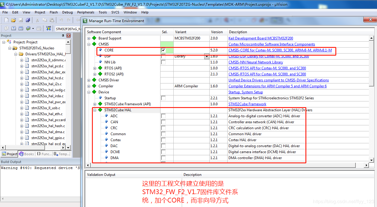

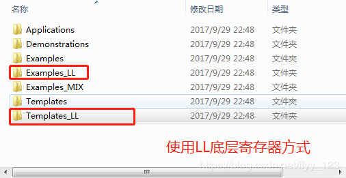

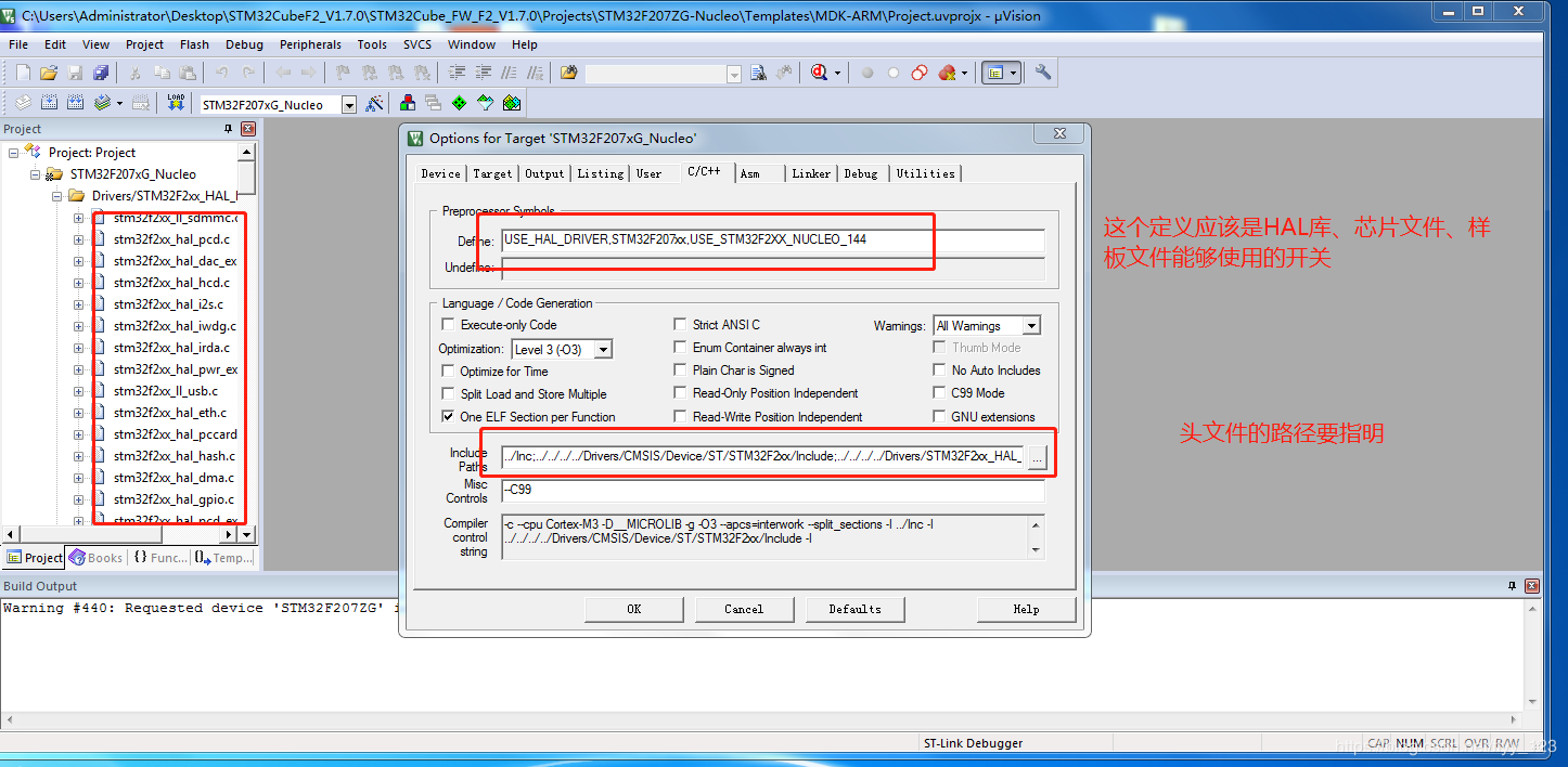

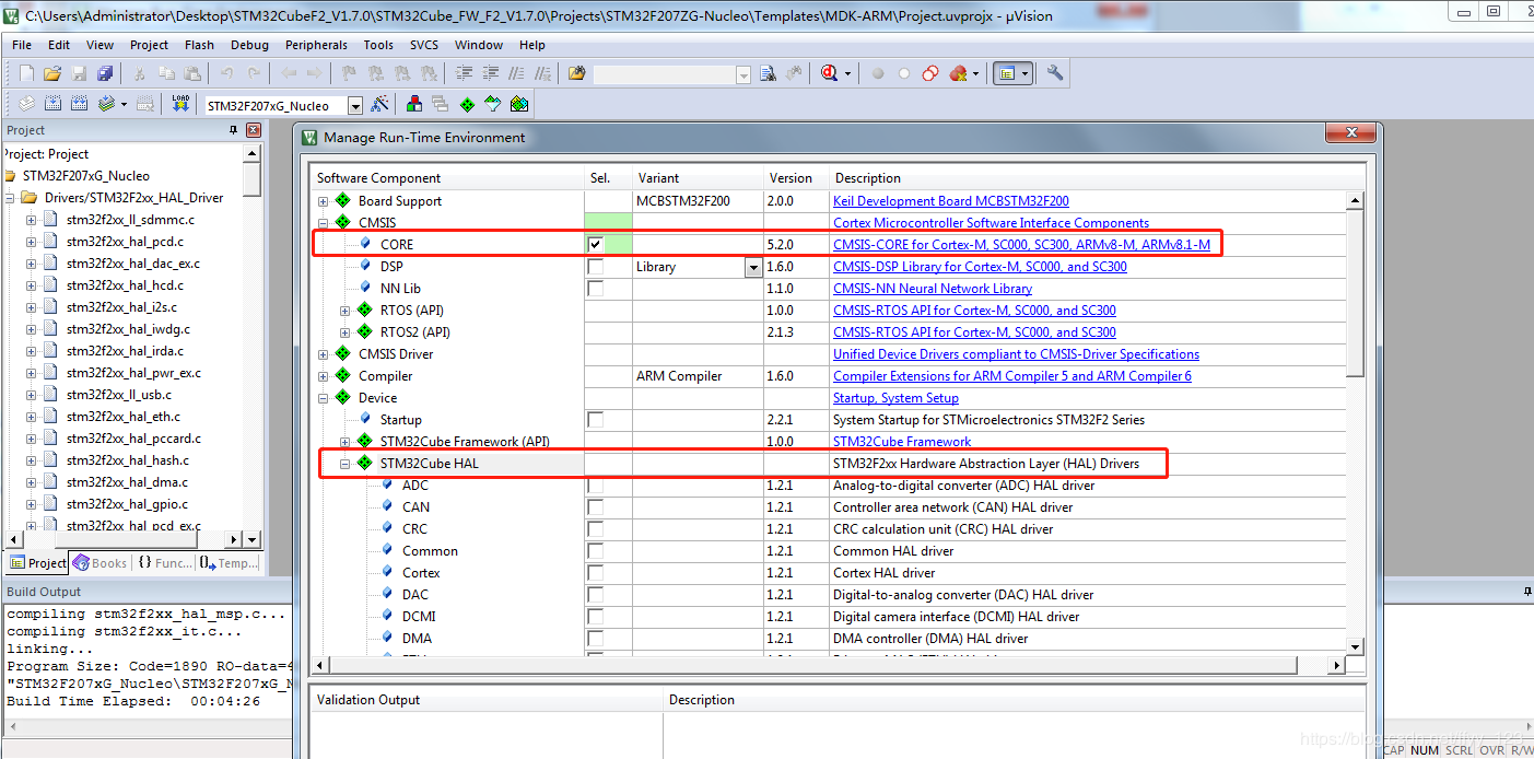

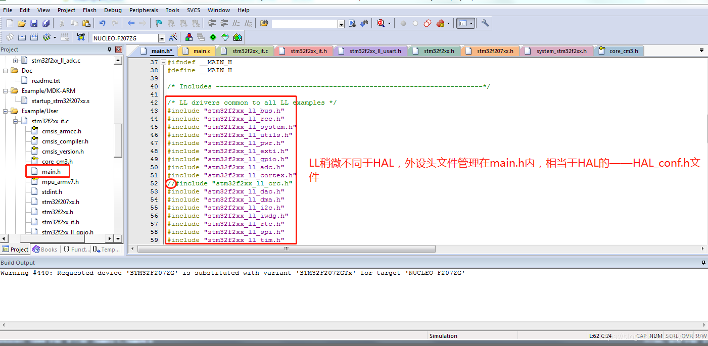

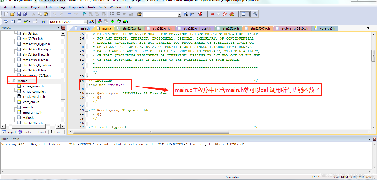

最近在开发STM32F205ZET固件,装完Keil uVision5和驱动Keil.STM32F2xx_DFP.2.9.0,接着学习力工程文件的建立(这是教程,可点击),其中介绍STM32F1系列的标准固件库STM32F10x_Stdperiph_Lib和利用Keil uVision5的向导两种方式构建工程,但当我想在ST官网下载STM32F2系列的标准库时只发现STM32CubeF2_V1.7.0的固件库,这时就些蒙了,STM32F10x_Stdperiph_Lib、STM32CubeF2_V1.7.0、Keil.STM32F2xx_DFP.2.9.0这三者有何联系,通过查阅资料以及查看他们的文件系统机构,发现STM32F10x_Stdperiph_Lib是标准库(包含STM32F10x_Stdperiph_Driver),STM32CubeF2_V1.7.0和Keil.STM32F2xx_DFP.2.9.0是同一个东西(他们都包含了STM32F2xx_HAL_Driver,可能之前的标准库被细分为了HAL抽象层和LL底层),Keil uVision5向导Device中只提供了HAL库,要想使用LL底层(寄存器控制方式)看来只能使用STM32CubeF2_V1.7.0文件中的样板(Template_LL)
Keil uVision5工程向导
LL底层
在这里插入图片描述
在这里插入图片描述
在这里插入图片描述
在这里插入图片描述
在这里插入图片描述
