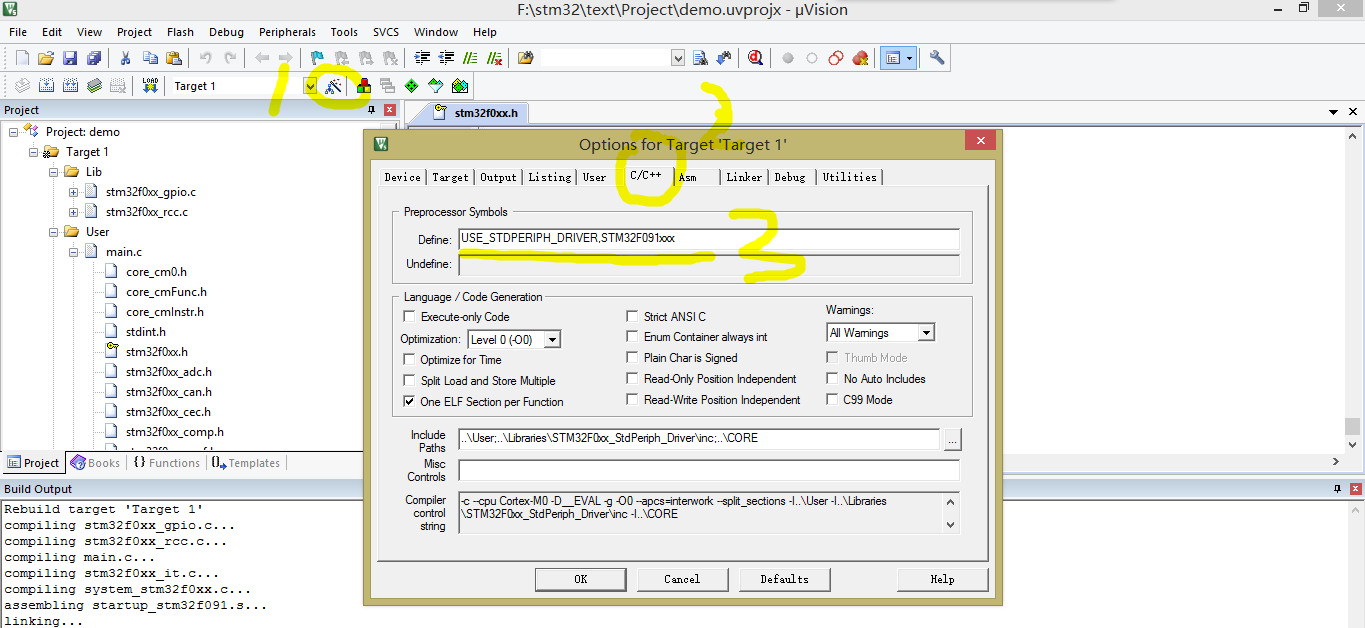

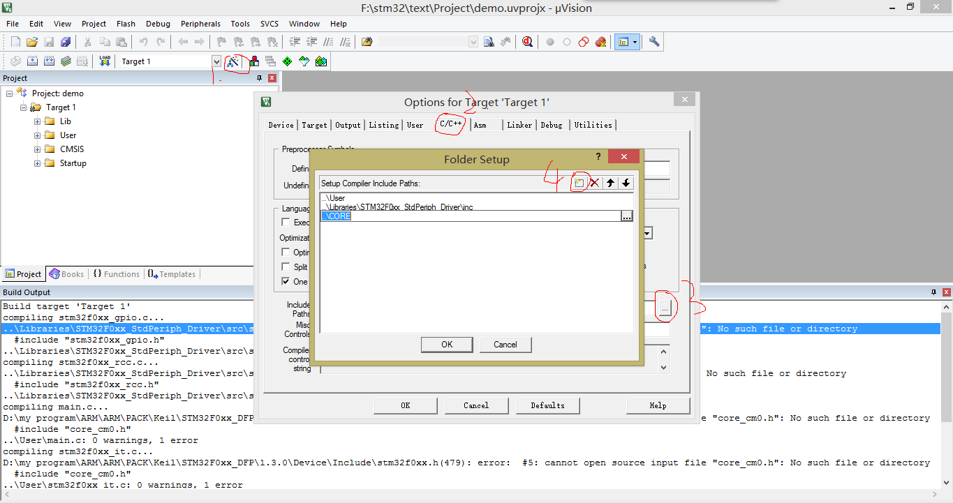

完成后,点一下编译后,你会发现这么多错误!!!
仔细分析,不难发现,这些错大部分是这种..LibrariesSTM32F0xx_StdPeriph_Driversrcstm32f0xx_gpio.c(76): error: #5: cannot open source input file “stm32f0xx_gpio.h”: No such file or directory文件在编译时没有打开头文件,我们的程序中,把各个头文件都放在了不同的文件夹内,当我们#include的时候,会自动向本文件夹内寻找,但是在找不到要包含的头文件的时候,就只能报错了,想解决这种错误,我们需要给他寻找头文件添加一个路径。把需要的头文件包含进来。
这里写图片描述
按图中步骤进行添加后,我们再来编译下试试。

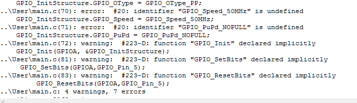

这里写图片描述
错误怎么还变多了!!!这是怎么回事???
不用着急让我们慢慢分析代码:错在什么地方了呢?..LibrariesSTM32F0xx_StdPeriph_Driversrcstm32f0xx_gpio.c(122): warning: #223-D: function “assert_param” declared implicitly
assert_param(IS_GPIO_ALL_PERIPH(GPIOx));让我们看下这个警告,assert param()这个函数在哪呢?继续追踪可以发现在stm32f0xx_conf.h文件中有如下定义:
/* Exported types ------------------------------------------------------------*/
/* Exported constants --------------------------------------------------------*/
/* Uncomment the line below to expanse the "assert_param" macro in the
   Standard Peripheral Library drivers code */
/* #define USE_FULL_ASSERT    1 */
/* Exported macro ------------------------------------------------------------*/
#ifdef  USE_FULL_ASSERT
  * @brief  The assert_param macro is used for function's parameters check.
  * @param  expr: If expr is false, it calls assert_failed function which reports
  *         the name of the source file and the source line number of the call
  *         that failed. If expr is true, it returns no value.
  * @retval None
  #define assert_param(expr) ((expr) ? (void)0 : assert_failed((uint8_t *)__FILE__, __LINE__))
/* Exported functions ------------------------------------------------------- */
  void assert_failed(uint8_t* file, uint32_t line);
#else
  #define assert_param(expr) ((void)0)
#endif /* USE_FULL_ASSERT */
既然已经定义了,为什么还是有警告呢?在看发现在stm32f0xx.h的第5826行有如下代码:
 `#ifdef USE_STDPERIPH_DRIVER
  #include "stm32f10x_conf.h"
  #endif `
对,问题就出在这。然后,我们加上这句话
这里写图片描述
再次进行编译,程序完美运行了!!!

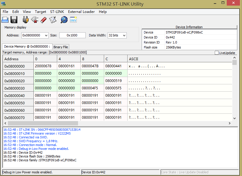

以后,如果接下来你还想把自己编写的程序下载到板子上,那么,你还需要这最后一步。
1.安装驱动后,打开STM32 ST-LINK Untility点击链接,如果出现以下界面,表明驱动安装成功。

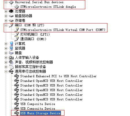

或在设备管理器中出现以下界面
 这里写图片描述

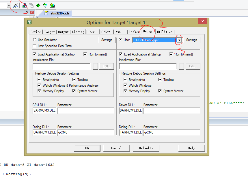

2.在MDK中设置下载选项
 这里写图片描述
之后选择settings进入如下界面

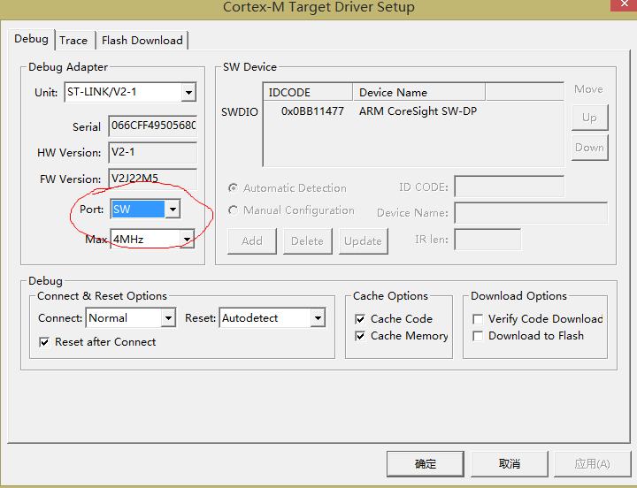

 这里写图片描述

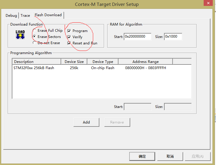

圈出部分如是JTAG改为SW。点击Flash Download如图标选:
 这里写图片描述
其他的选默认。
设置完成后,点load进行下载。
