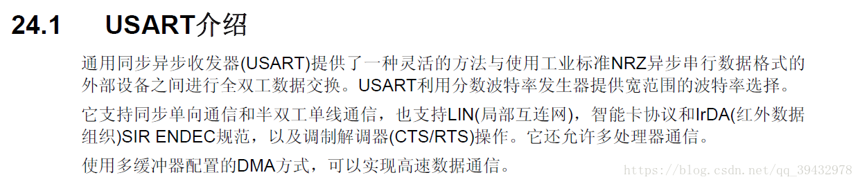

三、USART的介绍
stm32有丰富的通讯外设,USART(Universal Synchronous Asynchronous Receiver Transmitter)、SPI(Serial Peripheral interface)、I2c(Inter-Integrated Circuit)、CAN(Controller Area Network),因为stm32有完整的且强大的固件库,这使得配置串口的难度大大降低了,和用软件IO口模拟通信时序相比,硬件的支持可以大大提高通信的速率、大大降低出错的概率,从而提高了通信的质量和效率。用IO口模拟USART难度较大,它对延时要求比较苛刻,且出错的概率较大,所以一般很少用IO口模拟USART。IO口模拟I2c比较常见,由于I2c的最高通信速度只有3.4M/s,单片机的IO口速度可以完美驾驭。由于SPI多用于一些较高速的通信,例如LCD、OLED、TFT显示器的写入,EEPROM (Electrically Erasable Programmable read only memory)的写入和读取,用IO口模拟效果不是很理想,所以建议使用硬件自带接口。
关于USART,以下是官方的介绍
这里写图片描述

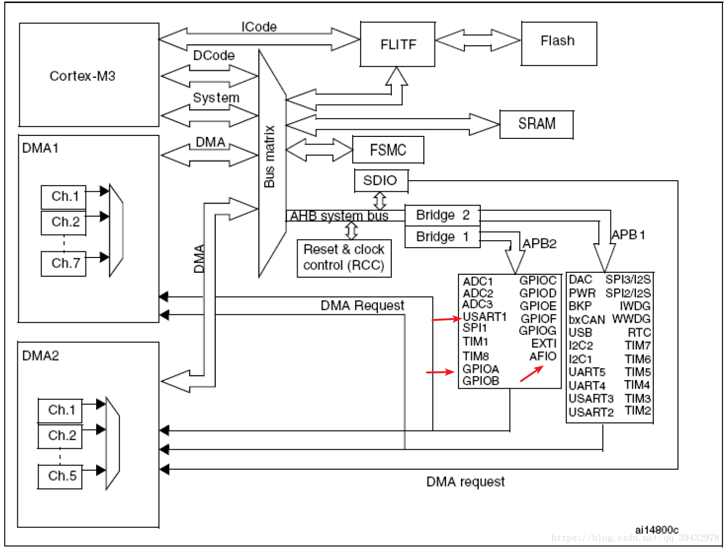

先来看一下stm32的系统结构
这里写图片描述
通过对stm32几个模块的操作,我们可以发现stm32外设配置的一些基本套路:打开相应的时钟->配置相应的引脚功能->声明对应的结构体->利用相应的Init函数进行初始化

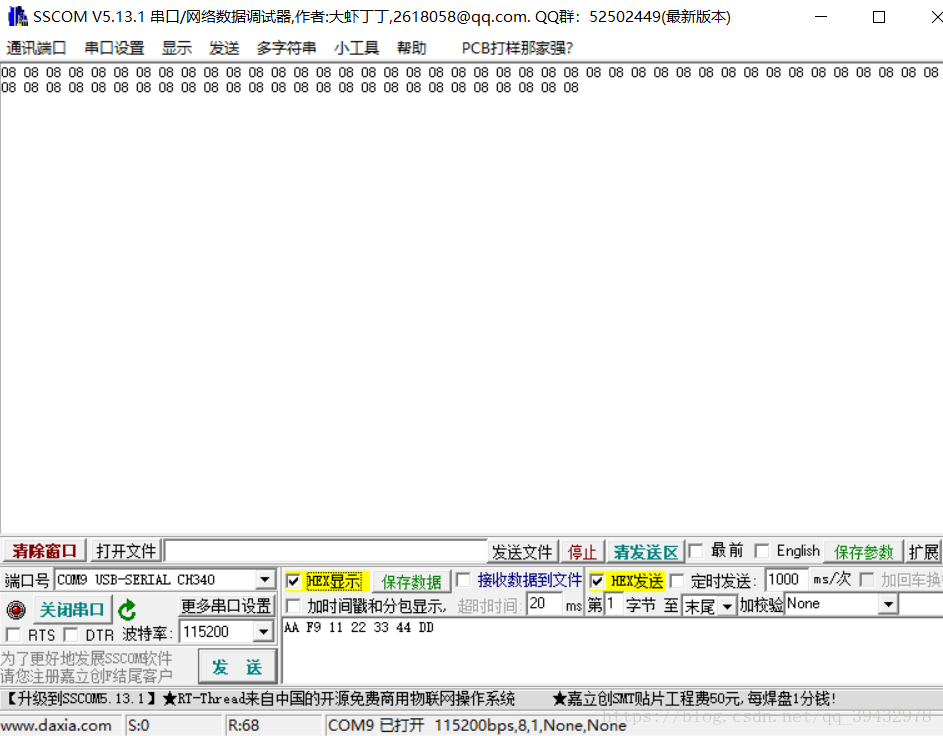

五、发送函数
(一)单字节发送
在main函数中调用USART_SendData(USART1, 0x08);这个函数就能够完成单字节的发送了
#include "stm32f10x.h"
#include "stm32f10x_gpio.h"
#include "timer.h"
#include "usart.h"
int main()
    SystemInit();                //初始化系统,系统时钟设定为72MHz
    systick_init(72);            //配置systick,中断时间设置为72000/72000000 = 1us
    usart_config();
    while(1)
        delay_ms(100);
打开串口助手就能够看到串口发来的数据了
这里写图片描述

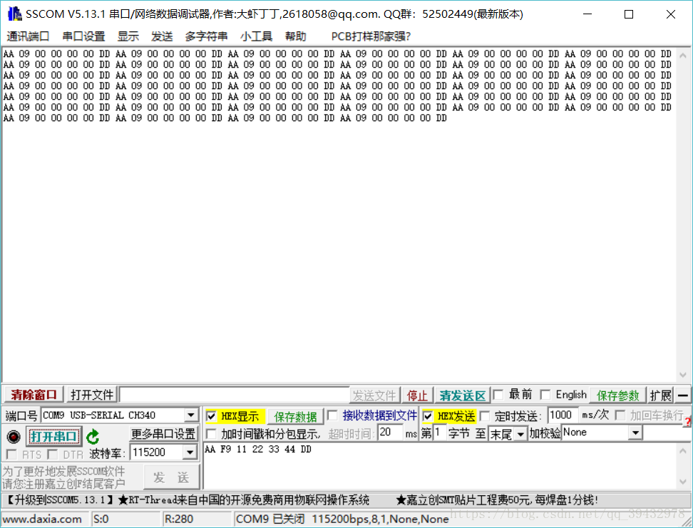

(二)数据流发送
数据流简单来说就是一串连续的信息序列,一串序列中有若干个字节,每个字节分别对应着通信双方预先约定好的数据含义,例如第一位代表地址、第二位代表数据流向、最后一位代表结束标志、其余位代表数据。数据流的长度可长可短,由通信双方确定,但通信的过程中不能够变化。
定义一个协议栈
typedef struct
    u8 head;
    u8 tail;
    u8 direction;
    u8 data[4];
}send_stack;
send_stack tx_stack;
void tx_stack_init()
    tx_stack.head = 0xaa;     //协议栈头,起始位,1010 1010b
    tx_stack.direction = 0x09;//数据流方向,0x09表示从单片机发出
    memset(tx_stack.data, 0, sizeof(tx_stack.data));//把tx_stack.data[]全部初始化为零
    tx_stack.tail = 0xdd;     //协议栈尾,结束位,1101 1101b,栈头和栈尾最好能互补
将协议栈内的数据依次发出
void usart_senddata()
    u8 i;
    while(USART_GetFlagStatus(USART1, USART_FLAG_TXE) == RESET);
    USART_SendData(USART1, tx_stack.head);
    USART_SendData(USART1, tx_stack.direction);
    for(i = 0; i < 4; i++)
        USART_SendData(USART1, tx_stack.data[i]);
    USART_SendData(USART1, tx_stack.tail);
打开串口助手可以看到串口发来的数据流
这里写图片描述
