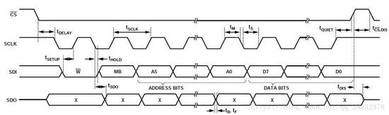

SPI是串行外设接口(Serial Peripheral Interface)的缩写,SPI 总线是Motorola公司推出的同步串行接口技术,(关于同步还是异步,主要看通信双方的时钟线是否连在一起)。SPI由四根线完成数据传输,分别是SCK(时钟)、MOSI(主出从入)、MISO(主入从出)和SSEL(片选)。通讯时序图如下(当然很多SPI器件的数据手册都会给出响应的时序图):
这里写图片描述

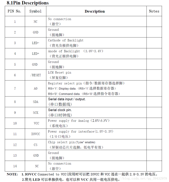

这是TFT手册中对引脚的描述
这里写图片描述

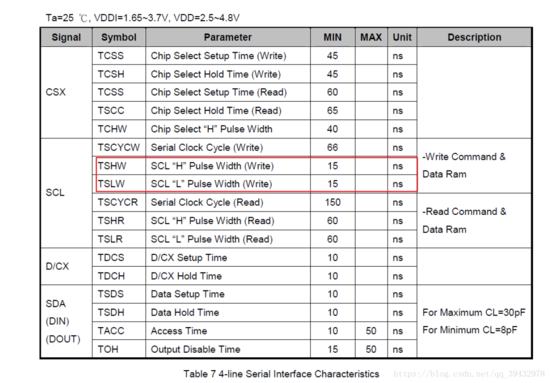

由设备最短高电平保持时间,可以粗略计算出该设备能够兼容的SPI最高速度为1/(15*2ns)=33MHz,可见SPI是一种高速协议,然而STM32中SPI2的最高速度只支持16MHz,没有能发挥TFT的最高性能
这里写图片描述

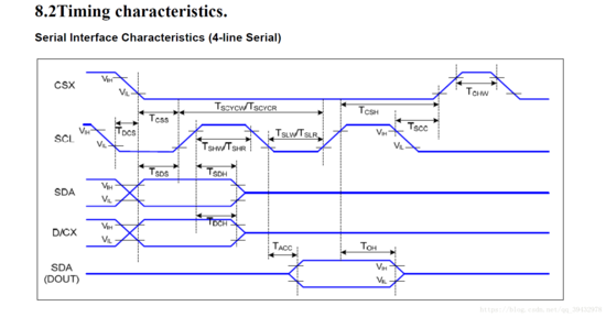

根据以下时序图可以用软件模拟出数据传输的时序,并对TFT进行控制
这里写图片描述
