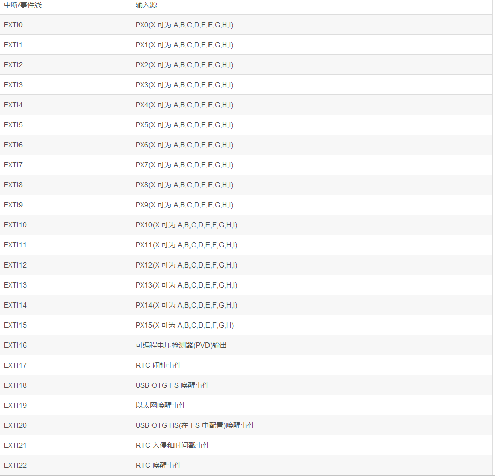

15.3 中断/事件线:
        EXTI 有 23 个中断/事件线,每个 GPIO 都可以被设置为输入线,占用 EXTI0 至EXTI15,还有另外七根用于特定的外设事件,见表 17-1。
        七根特定外设中断/事件线由外设触发,具体用法参考《STM32F4xx 中文参考手册》中对外设的具体说明。
表 15-1 EXTI 中断/事件线
image.png?imageView2/2/w/550

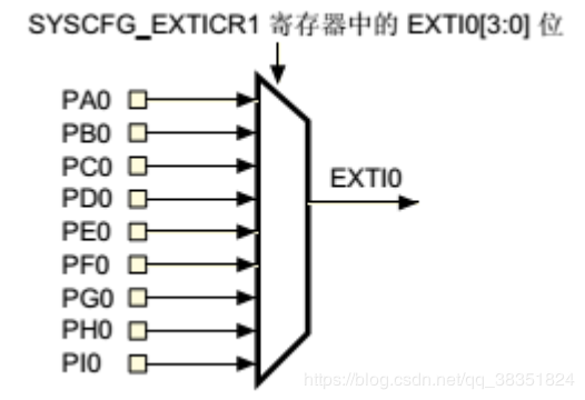

      EXTI0 至 EXTI15 用于 GPIO,通过编程控制可以实现任意一个 GPIO 作为 EXTI 的输入源。由表 17-1 可知, EXTI0 可以通过 SYSCFG 外部中断配置寄存器1(SYSCFG_EXTICR1)的 EXTI0[3:0]位选择配置为 PA0、 PB0、 PC0、 PD0、 PE0、 PF0、PG0、 PH0 或者 PI0,见图 17-2。其他 EXTI 线(EXTI 中断/事件线)使用配置都是类似的。

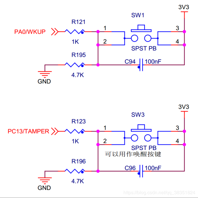

15.5.1 硬件设计:
     轻触按键在按下时会使得引脚接通,通过电路设计可以使得按下时产生电平变化,见图 15-1。
