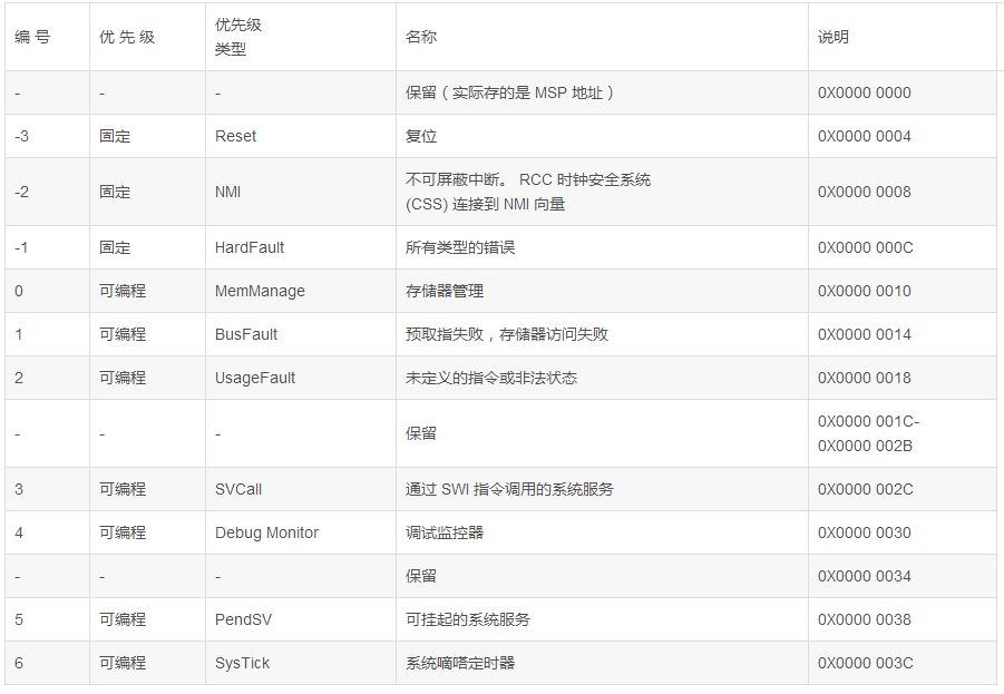

14.1 异常类型:
       F429 在内核水平上搭载了一个异常响应系统, 支持为数众多的系统异常和外部中断。其中系统异常有 10 个,外部中断有 91 个。除了个别异常的优先级被定死外,其它异常的优先级都是可编程的。有关具体的系统异常和外部中断可在标准库文件 stm32f4xx.h 这个头文件查询到,在 IRQn_Type 这个结构体里面包含了 F4 系列全部的异常声明。
表格 12 F429 系统异常清单
image.png?imageView2/2/w/550
表格 13 F429 外部中断清单

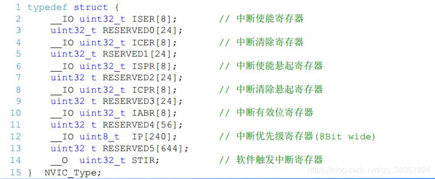

代码 17 NVIC 结构体定义,来自固件库头文件: core_cm4.h
typedef struct {
__IO uint32_t ISER[8]; // 中断使能寄存器
uint32_t RESERVED0[24];
__IO uint32_t ICER[8]; // 中断清除寄存器
uint32_t RSERVED1[24];
__IO uint32_t ISPR[8]; // 中断使能悬起寄存器
uint32_t RESERVED2[24];
__IO uint32_t ICPR[8]; // 中断清除悬起寄存器
uint32_t RESERVED3[24];
__IO uint32_t IABR[8]; // 中断有效位寄存器
uint32_t RESERVED4[56];
__IO uint8_t IP[240]; // 中断优先级寄存器(8Bit wide)
uint32_t RESERVED5[644];
__O uint32_t STIR; // 软件触发中断寄存器
} NVIC_Type;
       在配置中断的时候我们一般只用 ISER、 ICER 和 IP 这三个寄存器, ISER 用来使能中断, ICER 用来失能中断, IP 用来设置中断优先级。

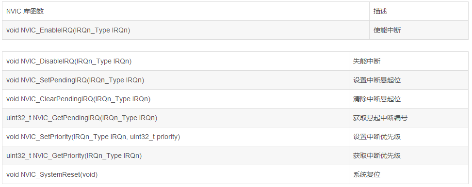

        固件库文件 core_cm4.h 的最后,还提供了 NVIC 的一些函数,这些函数遵循 CMSI 规则,只要是 Cortex-M4 的处理器都可以使用,具体如下:
表格 14 符合 CMSIS 标准的 NVIC 库函数
       这些库函数我们在编程的时候用的都比较少,甚至基本都不用。在配置中断的时候我们还有更简洁的方法,请看中断编程小节。

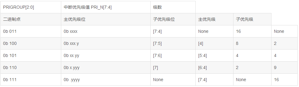

14.3.2 优先级分组:
        优先级的分组由内核外设 SCB 的应用程序中断及复位控制寄存器 AIRCR 的PRIGROUP[10:8]位决定, F429 分为了 5 组,具体如下:主优先级=抢占优先级

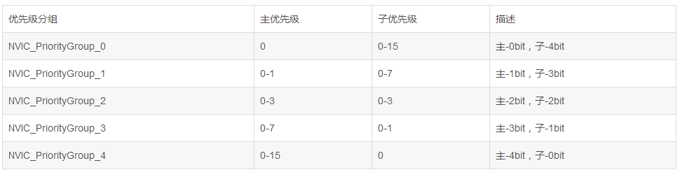

       设置优先级分组可调用库函数 NVIC_PriorityGroupConfig()实现,有关 NVIC 中断相关的库函数都在库文件 misc.c 和 misc.h 中。
代码 18 中断优先级分组库函数
* 配置中断优先级分组:抢占优先级和子优先级
* 形参如下:
* @arg NVIC_PriorityGroup_0: 0bit for 抢占优先级
* 4 bits for 子优先级
* @arg NVIC_PriorityGroup_1: 1 bit for 抢占优先级
* 3 bits for 子优先级
* @arg NVIC_PriorityGroup_2: 2 bit for 抢占优先级
* 2 bits for 子优先级
* @arg NVIC_PriorityGroup_3: 3 bit for 抢占优先级
* 1 bits for 子优先级
* @arg NVIC_PriorityGroup_4: 4 bit for 抢占优先级
* 0 bits for 子优先级
* @注意 如果优先级分组为 0,则抢占优先级就不存在,优先级就全部由子优先级控制
void NVIC_PriorityGroupConfig(uint32_t NVIC_PriorityGroup)
// 设置优先级分组
SCB->AIRCR = AIRCR_VECTKEY_MASK | NVIC_PriorityGroup;
表格 16 优先级分组真值表

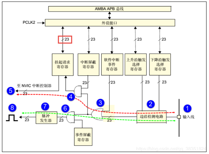

7、EXTI功能框图:
8、编程要点:
