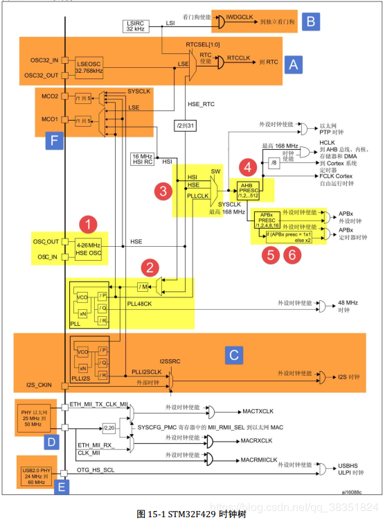

13.2 RCC 框图剖析—时钟树:
       时钟树单纯讲理论的话会比较枯燥,如果选取一条主线,并辅以代码,先主后次讲解的话会很容易,而且记忆还更深刻。我们这里选取库函数时钟系统时钟函数:SetSysClock(); 以这个函数的编写流程来讲解时钟树,这个函数也是我们用库的时候默认的系统时钟设置函数。该函数的功能是利用 HSE 把时钟设置为: HCLK = SYSCLK=PLLCLK= 180M, PCLK1=HCLK/2 = 90M, PCLK1=HCLK/4 = 45M 下面我们就以这个代码的流程为主线, 来分析时钟树,对应的是图中的黄色部分,代码流程在时钟树中以数字的大小顺序标识。
13.2.1 系统时钟:
1. ①HSE 高速外部时钟信号:
        HSE 是高速的外部时钟信号,可以由有源晶振或者无源晶振提供,频率从 4-26MHZ不等。当使用有源晶振时,时钟从 OSC_IN 引脚进入, OSC_OUT 引脚悬空,当选用无源晶振时,时钟从 OSC_IN 和 OSC_OUT 进入,并且要配谐振电容。 HSE 我们使用 25M 的无源晶振。 如果我们使用 HSE 或者 HSE 经过 PLL 倍频之后的时钟作为系统时钟 SYSCLK,当 HSE 故障时候,不仅 HSE 会被关闭, PLL 也会被关闭,此时高速的内部时钟时钟信号HSI 会作为备用的系统时钟,直到 HSE 恢复正常, HSI=16M。
2. ②锁相环 PLL:
        PLL 的主要作用是对时钟进行倍频,然后把时钟输出到各个功能部件。 PLL 有两个,一个是主 PLL,另外一个是专用的 PLLI2S,他们均由 HSE 或者 HSI 提供时钟输入信号。
        主 PLL 有两路的时钟输出,第一个输出时钟 PLLCLK 用于系统时钟, F429 里面最高是 180M,第二个输出用于 USB OTG FS 的时钟(48M)、 RNG 和 SDIO 时钟(<=48M)。专用的 PLLI2S 用于生成精确时钟,给 I2S 提供时钟。
        HSE 或者 HSI 经过 PLL 时钟输入分频因子 M(2~63)分频后,成为 VCO 的时钟输入,VCO 的时钟必须在 1~2M 之间, 我们选择 HSE=25M 作为 PLL 的时钟输入, M 设置为 25,那么 VCO 输入时钟就等于 1M。
        VCO 输入时钟经过 VCO 倍频因子 N 倍频之后,成为 VCO 时钟输出, VCO 时钟必须在 192~432M 之间。我们配置 N 为 360,则 VCO 的输出时钟等于 360M。如果要把系统时钟超频,就得在 VCO 倍频系数 N 这里做手脚。 PLLCLK_OUTMAX =VCOCLK_OUTMAX/P_MIN = 432/2=216M,即 F429 最高可超频到 216M。
        VCO 输出时钟之后有三个分频因子: PLLCLK 分频因子 p, USB OTG FS/RNG/SDIO时钟分频因子 Q,分频因子 R(F446 才有,F429 没有)。 p 可以取值 2、 4、 6、 8,我们配置为 2,则得到 PLLCLK=180M。 Q 可以取值 4~15,但是 USB OTG FS 必须使用 ,Q=VCO 输出时钟 360/48=7.5,出现了小数这明显是错误,权衡之策是是重新配置 VCO 的倍频因子 N=336,VCOCLK=1M*336=336M, PLLCLK=VCOCLK/2=168M,USBCLK=336/7=48M,细心的读者应该发现了,在使用 USB 的时候, PLLCLK 被降低到了 168M,不能使用 180M,这实乃 ST 的一个奇葩设计。有关 PLL 的配置有一个专门的RCC PLL 配置寄存器 RCC_PLLCFGR,具体描述看手册即可。
        PLL 的时钟配置经过,稍微整理下可由如下公式表达:
        VCOCLK_IN = PLLCLK_IN / M = HSE / 25 = 1M
        VCOCLK_OUT = VCOCLK_IN * N = 1M * 360 = 360M
        PLLCLK_OUT=VCOCLK_OUT/P=360/2=180M
        USBCLK = VCOCLK_OUT/Q=360/7=51.7。暂时这样配置,到真正使用 USB 的时候会重新配置。
3. ③系统时钟 SYSCLK:
        系统时钟来源可以是: HSI、 PLLCLK、 HSE,具体的由时钟配置寄存器 RCC_CFGR的 SW 位配置。我们这里设置系统时钟: SYSCLK = PLLCLK = 180M。 如果系统时钟是由HSE 经过 PLL 倍频之后的 PLLCLK 得到,当 HSE 出现故障的时候,系统时钟会切换为HSI=16M,直到 HSE 恢复正常为止。
4. ④AHB 总线时钟 HCLK:
        系统时钟 SYSCLK 经过 AHB 预分频器分频之后得到时钟叫 APB 总线时钟,即 HCLK,分频因子可以是:[1,2,4,8,16,64,128,256,512],具体的由时钟配置寄存器RCC_CFGR 的 HPRE 位设置。片上大部分外设的时钟都是经过 HCLK 分频得到,至于 AHB总线上的外设的时钟设置为多少,得等到我们使用该外设的时候才设置,我们这里只需粗线条的设置好 APB 的时钟即可。 我们这里设置为 1 分频,即 HCLK=SYSCLK=180M。
5. ⑤APB2 总线时钟 HCLK2:
        APB2 总线时钟 PCLK2 由 HCLK 经过高速 APB2 预分频器得到,分频因子可以是:[1,2,4,8,16],具体由时钟配置寄存器 RCC_CFGR 的 PPRE2 位设置。 HCLK2 属于高速的总线时钟,片上高速的外设就挂载到这条总线上,比如全部的 GPIO、 USART1、 SPI1等。至于 APB2 总线上的外设的时钟设置为多少,得等到我们使用该外设的时候才设置,我们这里只需粗线条的设置好 APB2 的时钟即可。我们这里设置为 2 分频,即 PCLK2 =HCLK /2= 90M。
6. ⑥APB1 总线时钟 HCLK1:
        APB1 总线时钟 PCLK1 由 HCLK 经过低速 APB 预分频器得到,分频因子可以是:[1,2,4,8,16],具体由时钟配置寄存器 RCC_CFGR 的 PPRE1 位设置。HCLK1 属于低速的总线时钟,最高为 45M,片上低速的外设就挂载到这条总线上,比如
USART2/3/4/5、 SPI2/3, I2C1/2 等。至于 APB1 总线上的外设的时钟设置为多少,得等到我们使用该外设的时候才设置,我们这里只需粗线条的设置好 APB1 的时钟即可。我们这里设置为 4 分频,即 PCLK1 = HCLK/4 = 45M。

13.2.2 其他时钟:
       通过对系统时钟设置的讲解,整个时钟树我们已经把握的有六七成,剩下的时钟部分我们讲解几个重要的。
1. A、 RTC 时钟:
       RTCCLK 时钟源可以是 HSE 1 MHz(HSE 由一个可编程的预分频器分频)、 LSE 或者 LSI 时钟。选择方式是编程 RCC 备份域控制寄存器 (RCC_BDCR) 中的 RTCSEL[1:0] 位和 RCC 时钟配置寄存器 (RCC_CFGR) 中的 RTCPRE[4:0] 位。所做的选择只能通过复位备份域的方式修改。 我们通常的做法是由 LSE 给 RTC 提供时钟,大小为 32.768KHZ。 LSE由外接的晶体谐振器产生,所配的谐振电容精度要求高,不然很容易不起震。
2. B、独立看门狗时钟:
       独立看门狗时钟由内部的低速时钟 LSI 提供,大小为 32KHZ。
3. C、 I2S 时钟:
       I2S 时钟可由外部的时钟引脚 I2S_CKIN 输入,也可由专用的 PLLI2SCLK 提供,具体的由 RCC 时钟配置寄存器 (RCC_CFGR)的 I2SSCR 位配置。我们在使用 I2S 外设驱动W8978 的时候,使用的时钟是 PLLI2SCLK,这样就可以省掉一个有源晶振。
4. D、 PHY 以太网时钟:
       F429 要想实现以太网功能,除了有本身内置的 MAC 之外,还需要外接一个 PHY 芯片,常见的 PHY 芯片有 DP83848 和 LAN8720,其中 DP83848 支持 MII 和 RMII 接口,LAN8720 只支持 RMII 接口。 野火 F429 开发板用的是 RMII 接口,选择的 PHY 芯片是LAB8720。使用 RMII 接口的好处是使用的 IO 减少了一半,速度还是跟 MII 接口一样。当使用 RMII 接口时, PHY 芯片只需输出一路时钟给 MCU 即可,如果是 MII 接口, PHY 芯片则需要提供两路时钟给 MCU。
5. E、 USB PHY 时钟:
       F429 的 USB 没有集成 PHY,要想实现 USB 高速传输的话,必须外置 USB PHY 芯片,常用的芯片是 USB3300。当外接 USB PHY 芯片时, PHY 芯片需要给 MCU 提供一个时钟。外扩 USB3300 会占用非常多的 IO,跟 SDRAM 和 RGB888 的 IO 会复用的很厉害,鉴于 USB 高速传输用的比较少, 野火 429 就没有外扩这个芯片。

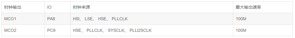

6. F、 MCO 时钟输出:
       MCO 是 microcontroller clock output 的缩写,是微控制器时钟输出引脚,主要作用是可以对外提供时钟, 相当于一个有源晶振。 F429 中有两个 MCO,由 PA8/PC9 复用所得。MCO1 所需的时钟源通过 RCC 时钟配置寄存器 (RCC_CFGR) 中的 MCO1PRE[2:0] 和MCO1[1:0]位选择。 MCO2 所需的时钟源通过 RCC 时钟配置寄存器 (RCC_CFGR) 中的MCO2PRE[2:0] 和 MCO2 位选择。有关 MCO 的 IO、时钟选择和输出速率的具体信息如下表所示:
