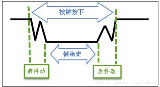

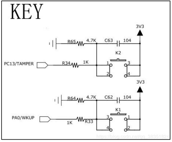

       按键机械触点断开、闭合时,由于触点的弹性作用,按键开关不会马上稳定接通或一下子断开,使用按键时会产生图 10-1 中的带波纹信号,需要用软件消抖处理滤波,不方便输入检测。本实验板连接的按键带硬件消抖功能,见图 10-2,它利用电容充放电的延时,消除了波纹,从而简化软件的处理,软件只需要直接检测引脚的电平即可。
       从按键的原理图可知,这些按键在没有被按下的时候, GPIO 引脚的输入状态为低电平(按键所在的电路不通,引脚接地),当按键按下时, GPIO 引脚的输入状态为高电平(按键所在的电路导通,引脚接到电源)。只要我们检测引脚的输入电平,即可判断按键是否被按下。
