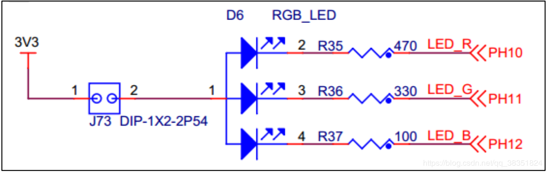

9.1 硬件设计:
       本实验板连接了一个 RGB 彩灯, RGB 彩灯实际上由三盏分别为红色、绿色、蓝色的LED 灯组成,通过控制 RGB 颜色强度的组合,可以混合出各种色彩。
       这些 LED 灯的阴极都是连接到 STM32 的 GPIO 引脚,只要我们控制 GPIO 引脚的电平输出状态,即可控制 LED 灯的亮灭。图中左上方,其中彩灯的阳极连接到的一个电路图符号“ ”,它表示引出排针,即此处本身断开,须通过跳线帽连接排针,把电源跟彩灯的阳极连起来,实验时需注意。
       若您使用的实验板 LED 灯的连接方式或引脚不一样,只需根据我们的工程修改引脚即可,程序的控制原理相同。
