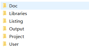

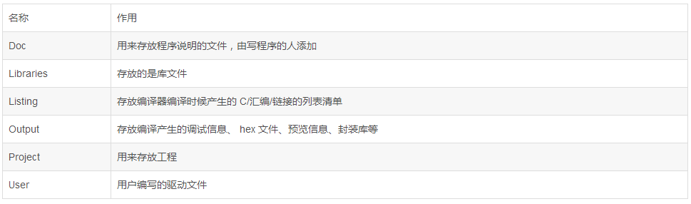

8.1.1 新建本地工程文件夹:
       为了工程目录更加清晰,我们在本地电脑上新建一个“工程模板”文件夹,在它之下再新建 6 个文件夹,具体如下:
表 8-1 工程目录文件夹清单
image.png?imageView2/2/w/550
       在本地新建好文件夹后,把准备好的库文件添加到相应的文件夹下:
表 8-2 工程目录文件夹内容清单

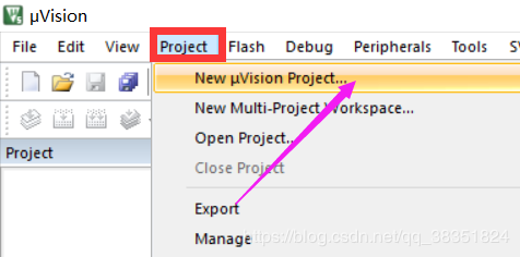

       打开 KEIL5,新建一个工程,工程名根据喜好命名,我这里取 STM32F4_SUM,保存在ProjectRVMDK(uv5)文件夹下。

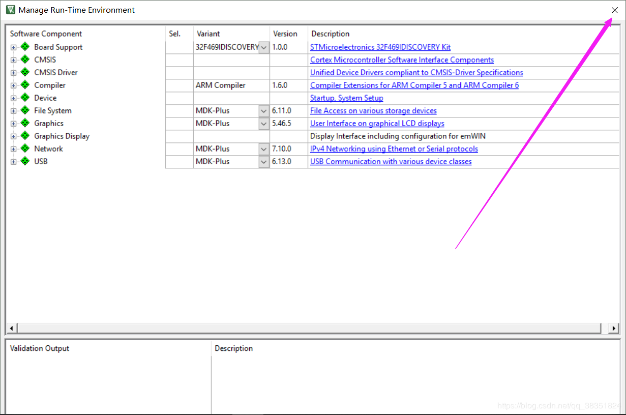

2. 在线添加库文件:
        等下我们手动添加库文件,这里我们点击关掉。

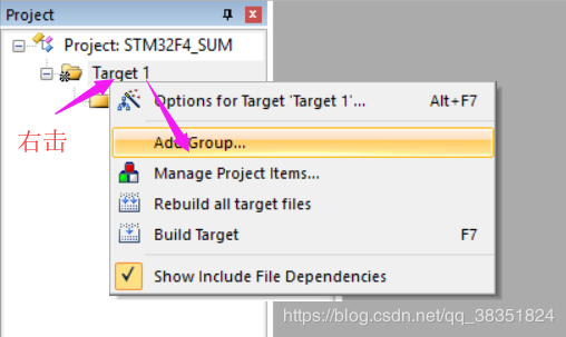

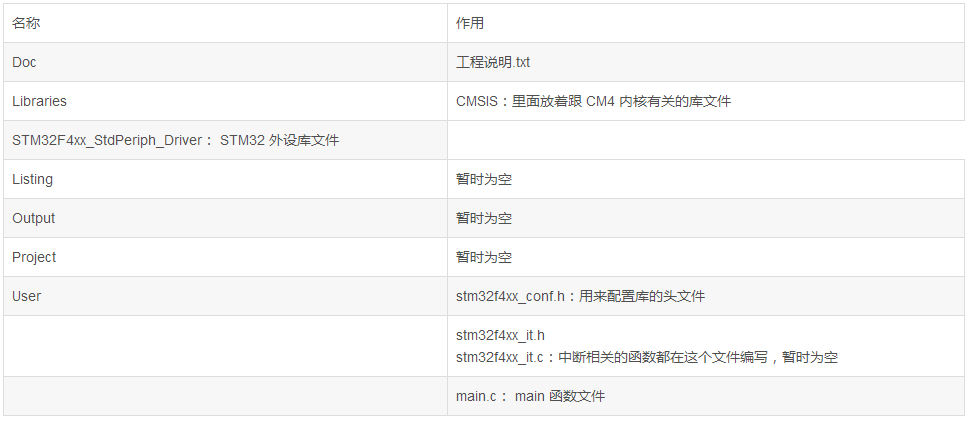

3. 添加组文件夹:

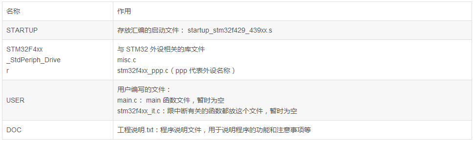

       在新建的工程中添加 5 个组文件夹,用来存放各种不同的文件,文件从本地建好的工程文件夹下获取,双击组文件夹就会出现添加文件的路径,然后选择文件即可。
表 8-3 工程内组文件夹内容清单
4. 添加文件:
       先把上面提到的文件从 ST 标准库中复制到工程模版对应文件夹的目录下,然后在新建的工程中添加这些文件,双击组文件夹就会出现添加文件的路径,然后选择文件即可。

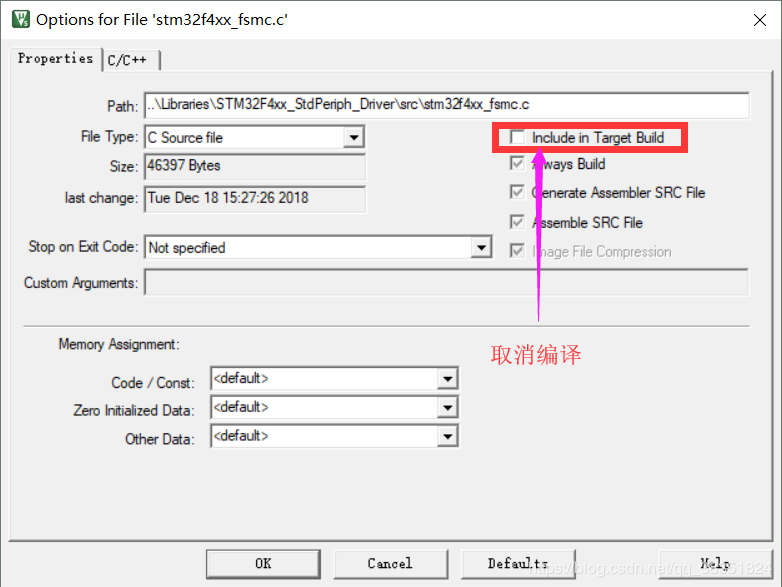

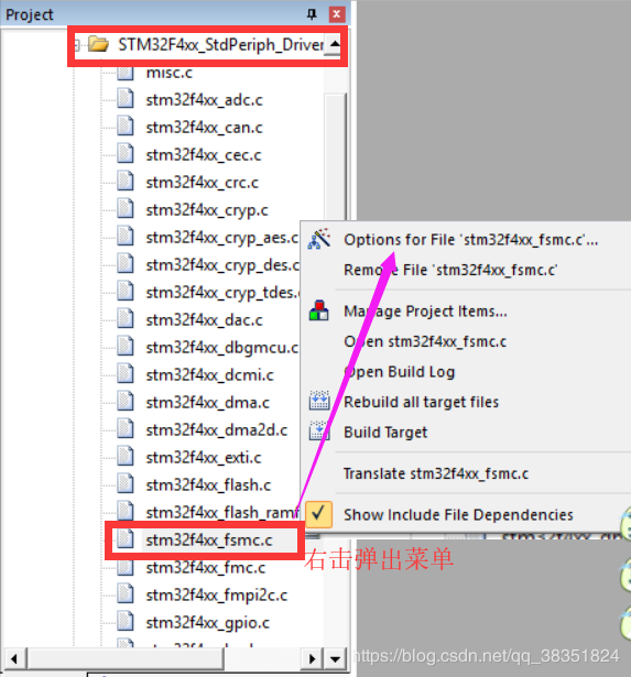

5. 设置文件是否加入编译:
       STM32F429 比较特殊,它有用 FMC 外设代替了 FSMC 外设的功能,所以它的库文件与其它型号的芯片不一样,在添加外设文件时, stm32f4xx_fmc.c 和 stm32f4xx_fsmc.c 文件只能存在一个,而且我们的 STM32F429 芯片必须用 fmc 文件。如果我们把外设库的所有文件都添加进工程,也可以使用下面的方法,设置文件不加入编译,这样也不会导致编译问题。这种设置在开发时也很常用,暂时不把文件加进编译,方便调试。

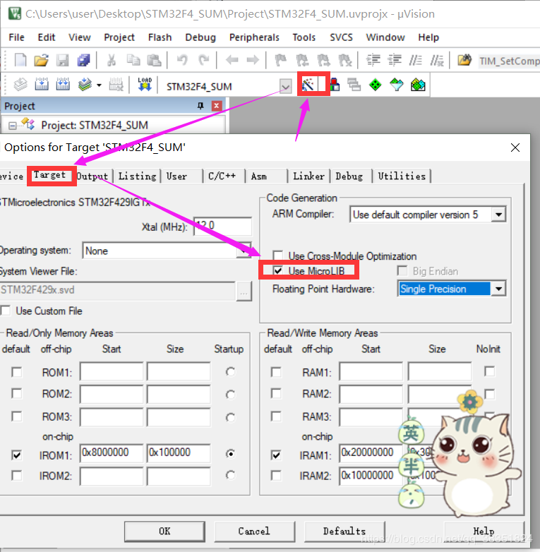

6. 配置魔术棒选项卡:
       这一步的配置工作很重要,很多人串口用不了 printf 函数,编译有问题,下载有问题,都是这个步骤的配置出了错。
       (1) Target 中选中微库“Use MicroLib”,为的是在日后编写串口驱动的时候可以使用printf 函数。而且有些应用中如果用了 STM32 的浮点运算单元 FPU,一定要同时开微库,不然有时会出现各种奇怪的现象。 FPU 的开关选项在微库配置选项下方的“UseSingle Precision”中,默认是开的。

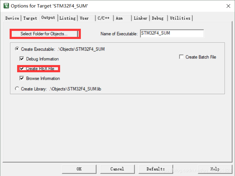

       (2) 在 Output 选项卡中把输出文件夹定位到我们工程目录下的“output”文件夹,如果想在编译的过程中生成 hex 文件,那么那 Create HEX File 选项勾上。

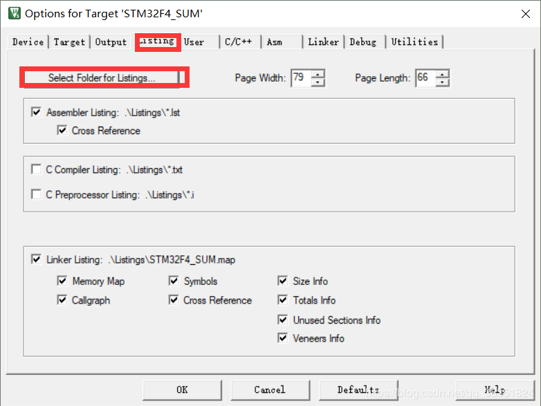

       (3) 在 Listing 选项卡中把输出文件夹定位到我们工程目录下的“Listing”文件夹。

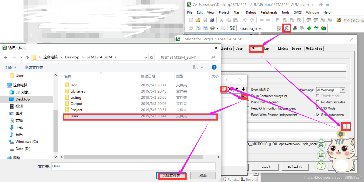

       (4) 在 C/C++选项卡中添加处理宏及编译器编译的时候查找的头文件路径。
       在这个选项中添加宏,就相当于我们在文件中使用“#define”语句定义宏一样。在编译器中添加宏的好处就是,只要用了这个模版,就不用源文件中修改代码。
        STM32F429_439xx 宏:为了告诉 STM32 标准库,我们使用的芯片是 STM32F429型号,使 STM32 标准库根据我们选定的芯片型号来配置。
        USE_STDPERIPH_DRIVER 宏:为了让 stm32f4xx.h 包含 stm32f4xx_conf.h 这个头文件。
       “Include Paths ”这里添加的是头文件的路径,如果编译的时候提示说找不到头文件,一般就是这里配置出了问题。你把头文件放到了哪个文件夹,就把该文件夹添加到这里即可。 (请使用图中的方法用文件浏览器去添加路径,不要直接手打路径,容易出错)

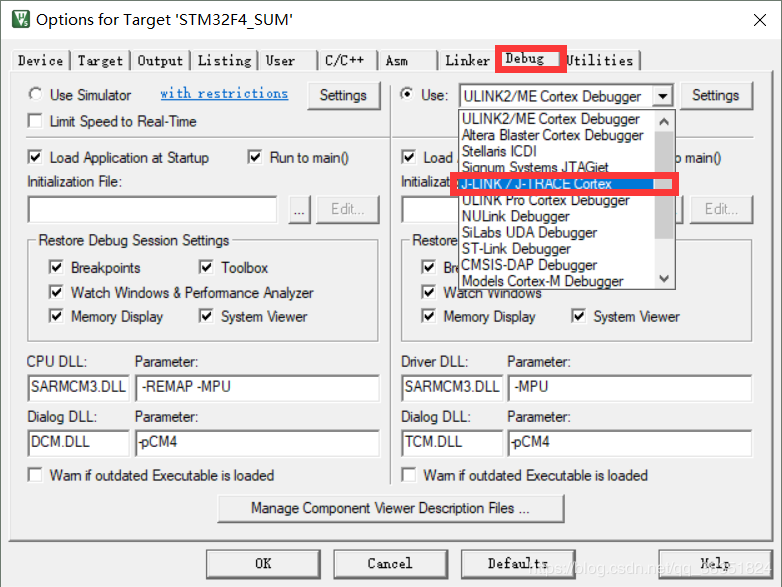

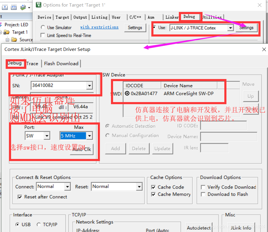

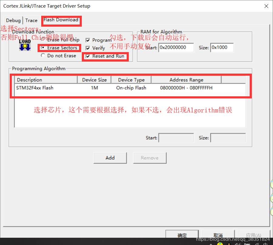

7. 下载器配置:
       本书使用的仿真器是 JLINK,可下载和仿真程序。JLINK 支持XP/WIN7/WIN8/WIN10 这几个操作系统,使用非常方便,具体配置见如下图。
8. 选择 CPU 型号:
这一步的配置也不是配置一次之后完事,常常会因为各种原因需要重新选择,当你下载的时候,提示说找不到 Device 的时候,请确保该配置是否正确。有时候下载程序之后,不会自动运行,要手动复位的时候,也回来看看这里的“Reset and Run”配置是否失效。M4 挑战者用的 STM32 的 FLASH 大小是 1M,所以这里选择 1M 的容量,如果使用的是其他型号的,要根据实际情况选择
