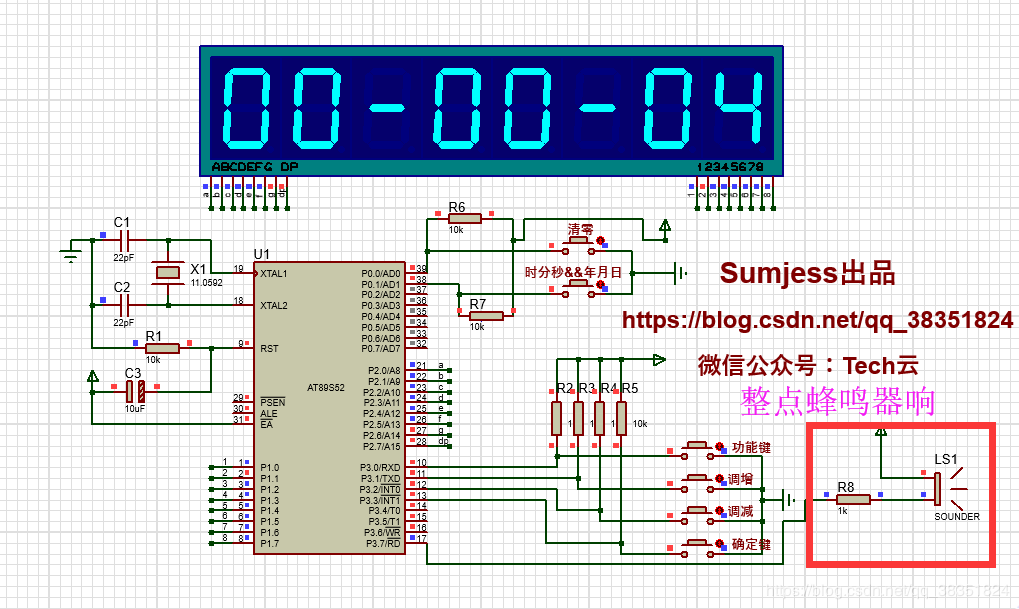

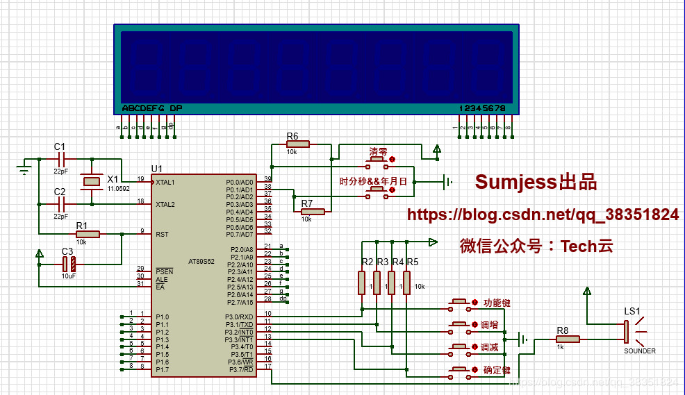

2019年09月29日 | 课程设计题三:日历和数字钟
2019-09-29 来源:eefocus
要求:
1、数字钟:时、分,小时用二十四进制显示,分钟用六十进制显示。
2、显示采用动态数码管显示方式
3、动态时显示六位:时 分 秒 用按键可切换显示年月日
4、具有清零的功能,且能够对小时、分钟进行调整(校时)。
5、具有整点、半点报时功能,整点用声音次数报时,半点特殊声音报时。
一、Protues仿真图:
二、程序源码:
