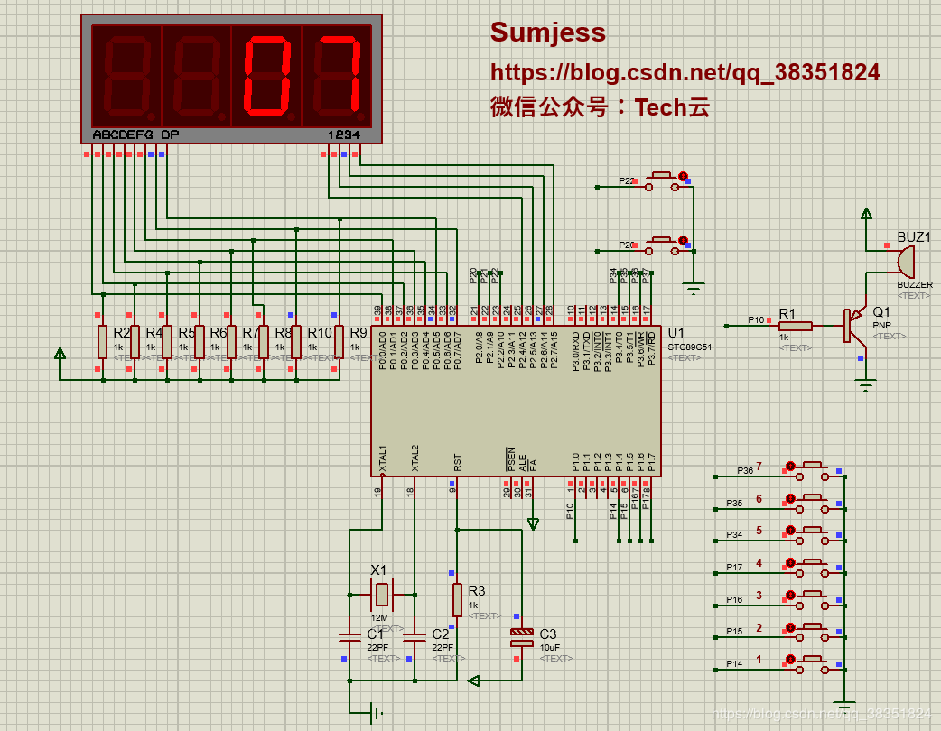

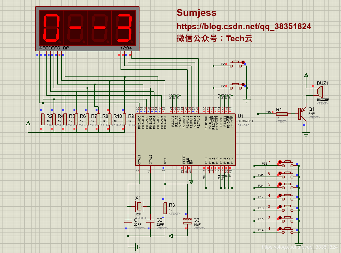

要求:
1、7人多数表决逻辑:多数通过。
2、在主持人控制下,10秒内表决有效。
3、采用数码管显示表决10秒倒计时。
4、表决结束后用发光二极管及数码管显示表决结果,数码管显示结果:通过、不通过,同意人数。
5、设主持人控制键、复位键。
           控制键:启动表决
           复位键:系统复位
6、表决开始、结束采用声音提示。
一、Protues仿真图:
二、程序源码:
