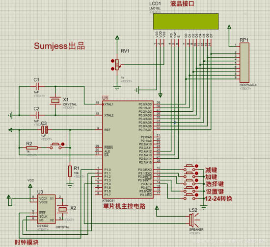

1)设计任务:设计一个能 显示当前的年、月、日、时、分、秒,具有闹钟功能的的电子时钟。
2)指标要求

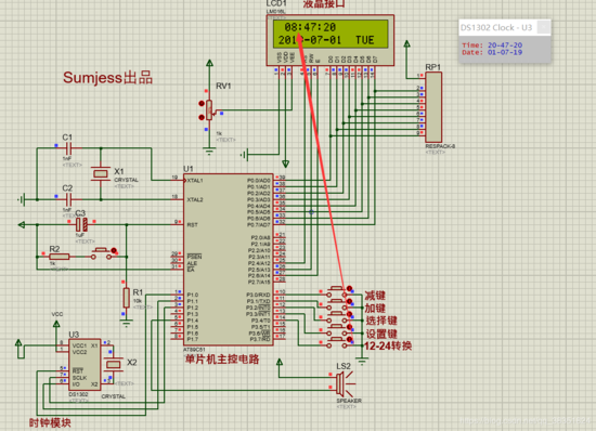

(1)可实现12小时制和24小时制转换。

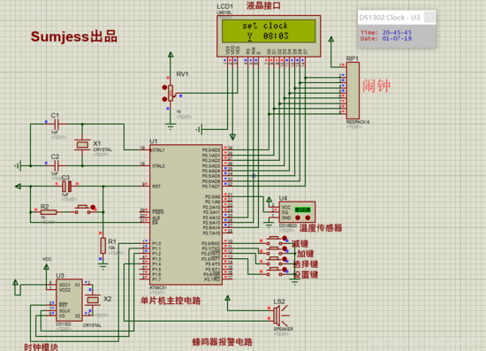

(2)年、月、日、时、分均可以单独设置,设置时该项目闪烁。 
(3)计时精度误差:≤1秒/日。
(4)液晶显示。 
(5)能实现闹钟功能。
(6)电源:1节5号干电池(1.5V)。

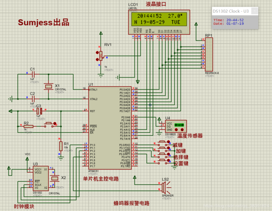

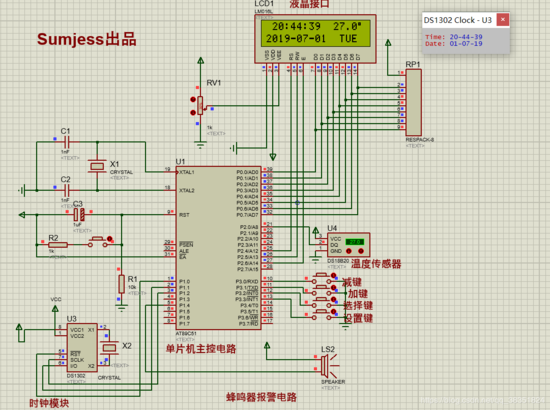

一、Protues仿真图(添加温度显示功能):

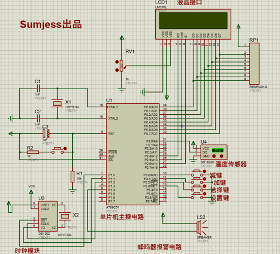

二、Protues仿真图(12-24进制转换):
