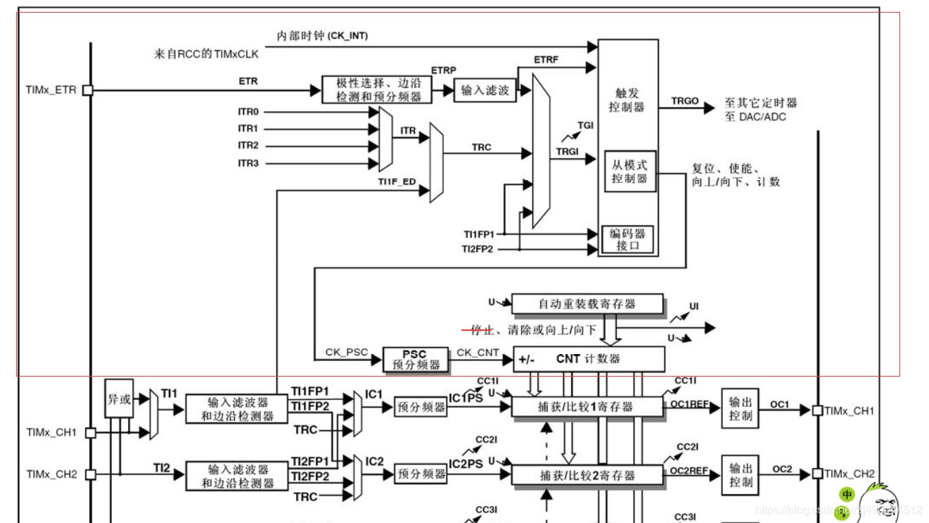

通用定时器框图如下:
由于stm32的定时器十分复杂,功能特多而本次我们只讨论他的计数跟新功能(定时)。
时钟的选择:
由框图中红色部分可知定时器的时钟来源有三个:内部时钟(CK_INT),外部时钟(TIMx_ETR),其他定时器的时钟(ITR0-ITR3).

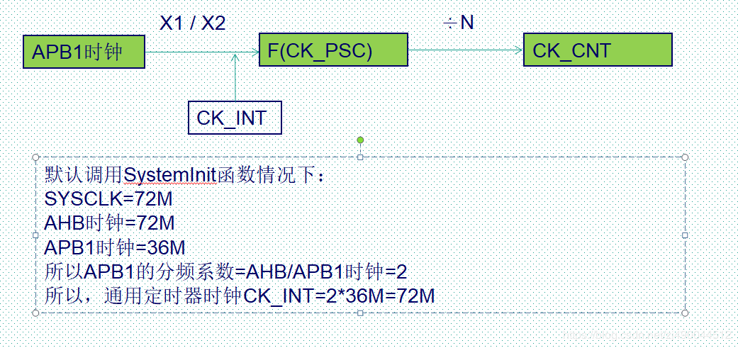

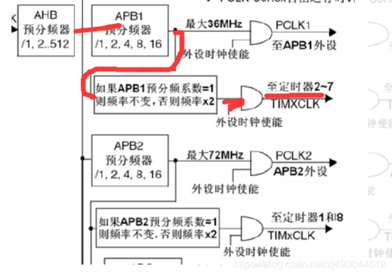

从图中可以看出:由AHB时钟经过APB1预分频系数转至APB1时钟,再通过某个规定转至TIMxCLK时钟(即内部时钟CK_INT、CK_PSC)。最终经过PSC预分频系数转至CK_CNT。
注:X1/X2有APB1预分频系数来决定,如果AHB时钟为72m,APB1预分频器值为2那么CK_PSC=APB1*2=72m。定时器最终时钟由PSC预分频器得到。

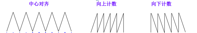

计数模式:
向上计数:从0计数到预装载值就会产生一个溢出事件,然后继续从0开始计数。
向下计数:从预装载值计数到0就会产生一个溢出事件,然后继续从预装载值开始计数。
中央对齐:计数器从0开始计数到自动装入的值-1,产生一个计数器溢出事件,然后向下计数到1并且产生一个计数器溢出事件;然后再从0开始重新计数。
