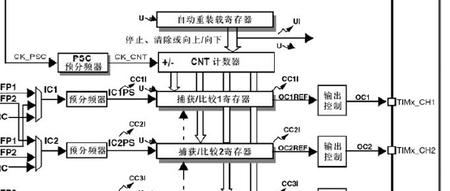

首先熟悉一下定时器的PWM相关部分。看图最明白
其实PWM就是定时器的一个比较功能而已。
CNT里的值不断++,一旦加到与CCRX寄存器值相等,那么就产生相应的动作。这点和AVR单片机很类似。既然这样,我们要产生需要的PWM信号,就需要设定PWM的频率和PWM的占空比。
首先说频率的确定。由于通用定时器的时钟来源是PCLK1,而我又喜欢用固件库的默认设置,那么定时器的时钟频率就这样来确定了,如下:
AHB(72MHz)→APB1分频器(默认2)→APB1时钟信号(36MHz)→倍频器(*2倍)→通用定时器时钟信号(72MHz)。
这里为什么是这样,在RCC模块学习记录里有详细记载,不多说。
因此图中的CK_PSC就是72MHz了。

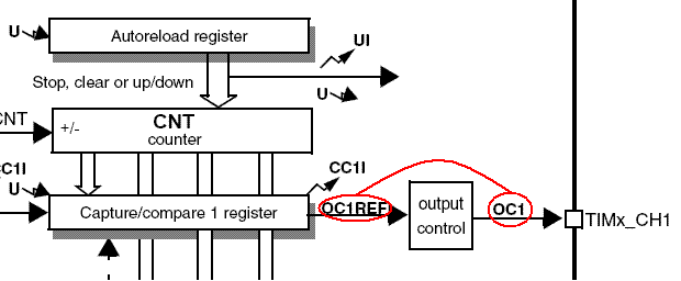

这里还有个TimOCInitStructure.TIM_OCPolarity 成员需要注意,它有什么作用呢?在网上查的资料,如下图:
前面说到pwm有pwm1和pwm2两种模式,这两种模式只能控制到OCXREF为止,TIM_OCPolarity 能控制OC1是直接等于OCXREF,还是取反极性!OC1才是最终的PWM信号。
这里有个小插曲,我用示波器去测量PWM信号,发现信号居然是双极性的,然后改变TIM_OCPolarity ,再测,还是双极性,只是倒了个跟头。还真以为stm32单片机能输出两极性的PWM,后面把示波器改为直流档(之前用的是交流档),波形才从零电位一下纵向移上去。以后要注意!
