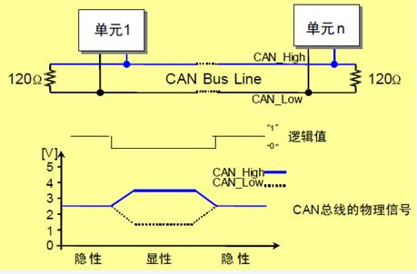

本章,我们使用的是450Kbps的通信速率,使用的是ISO11898标准,该标准的物理层特征如图1所示:
图1 ISO11898物理层特性
从该特性可以看出,显性电平对应逻辑0,CAN_H和CAN_L之差为2.5V左右。而隐性电平对应逻辑1,CAN_H和CAN_L之差为0V。在总线上显性电平具有优先权,只要有一个单元输出显性电平,总线上即为显性电平。而隐形电平则具有包容的意味,只有所有的单元都输出隐性电平,总线上才为隐性电平(显性电平比隐性电平更强)。另外,在CAN总线的起止端都有一个120Ω的终端电阻,来做阻抗匹配,以减少回波反射。

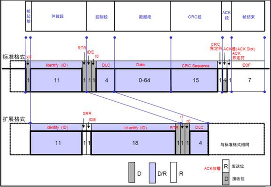

另外,数据帧和遥控帧有标准格式和扩展格式两种格式。标准格式有11 个位的标识符(ID),扩展格式有29 个位的ID。
1.数据帧
数据帧一般由7个段构成,即:
(1) 帧起始。表示数据帧开始的段。
(2) 仲裁段。表示该帧优先级的段。
(3) 控制段。表示数据的字节数及保留位的段。
(4) 数据段。数据的内容,一帧可发送0~8个字节的数据。
(5) CRC段。检查帧的传输错误的段。
(6) ACK段。表示确认正常接收的段。
(7) 帧结束。表示数据帧结束的段。
如图2为数据帧的构成:
图2 数据帧的构成:
图中D表示显性电平,R表示隐形电平(下同)。
帧起始,标准帧和扩展帧都是由1个位的显性电平表示帧起始。
仲裁段,表示数据优先级的段,标准帧和扩展帧格式在本段有所区别,标准格式的ID 有11 个位。从ID28 到ID18 被依次发送。禁止高7 位都为隐性(禁止设定:ID=1111111XXXX,原因:can通信采用的是NZR编码,而can的仲裁是靠数据帧中的ID部分来实现的,全为隐性状态,可能导致仲裁失败!)。扩展格式的 ID 有29 个位。基本ID 从ID28 到ID18,扩展ID 由ID17 到ID0 表示。基本ID 和标准格式的ID 相同。禁止高7 位都为隐性(禁止设定:基本ID=1111111XXXX)。
其中RTR位用于标识是否是远程帧(0,数据帧;1,远程帧),IDE位为标识符选择位(0,使用标准标识符;1,使用扩展标识符),SRR位为代替远程请求位,为隐性位,它代替了标准帧中的RTR位。
控制段,由6个位构成,表示数据段的字节数。
数据段,该段可包含0~8个字节的数据。从最高位(MSB)开始输出,标准帧和扩展帧在这个段的定义都是一样的。
CRC段,该段用于检查帧传输错误。由15个位的CRC顺序和1个位的CRC界定符(用于分隔的位)组成,标准帧和扩展帧在这个段的格式也是相同的。
ACK段,此段用来确认是否正常接收。由ACK槽(ACK Slot)和ACK界定符2个位组成。标准帧和扩展帧在这个段的格式也是相同的。

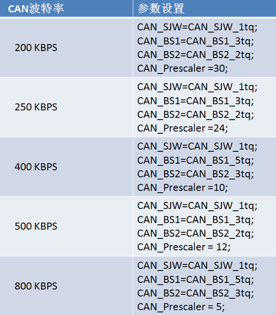

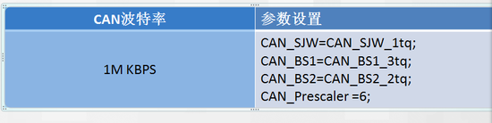

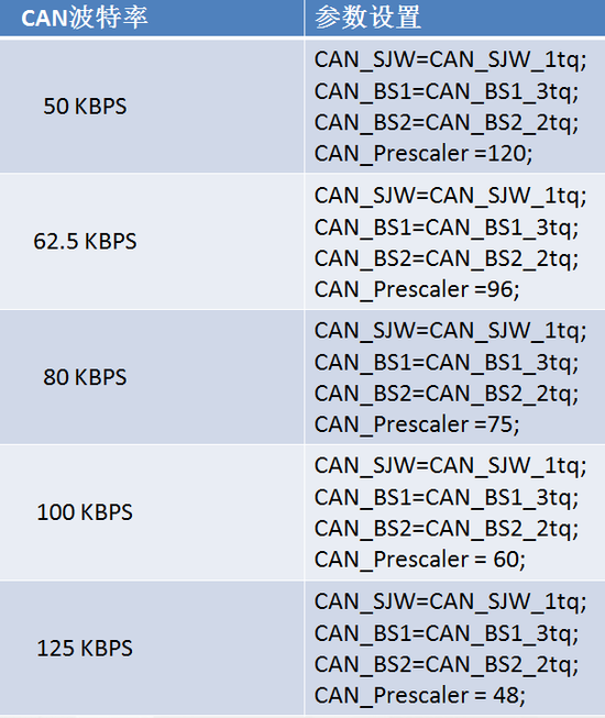

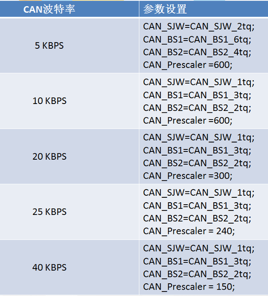

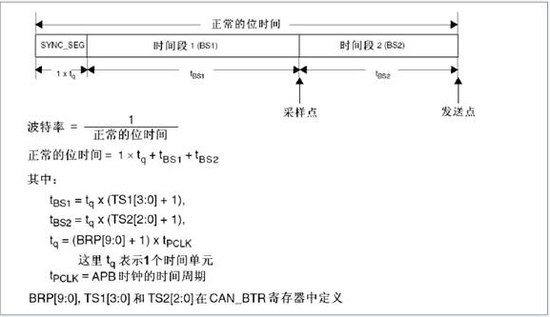

3.CAN总线波特率设置
位速率:由发送单元在非同步的情况下发送的每秒钟的位数称为位速率。一个位可分为 4 段。
l 同步段(SS)
l 传播时间段(PTS)
l 相位缓冲段1(PBS1)
l 相位缓冲段2(PBS2)
这些段又由可称为 Time Quantum(以下称为Tq)的最小时间单位构成。
1 位分为4 个段,每个段又由若干个Tq 构成,这称为位时序。
1 位由多少个Tq 构成、每个段又由多少个Tq 构成等,可以任意设定位时序。通过设定位时序,多个单元可同时采样,也可任意设定采样点。STM32把传播时间段和相位缓冲段1(STM32称之为时间段1)合并了,所以STM32的CAN一个位只有3段:同步段(SYNC_SEG)、时间段1(BS1)和时间段2(BS2)。STM32的BS1段可以设置为1~16个时间单元,刚好等于我们上面介绍的传播时间段和相位缓冲段1之和。STM32的CAN位时序如图3所示:
图3 STM32的CAN位时序
图中还给出了CAN波特率的计算公式,我们只需要知道BS1和BS2的设置,以及APB1的时钟频率(一般为36Mhz),就可以方便的计算出波特率。比如设置TS1=6、TS2=7和BRP=4,在APB1频率为36Mhz的条件下,即可得到CAN通信的波特率=36000/[(7+8+1)*5]=450Kbps。图4是常见CAN总线的波特率设置:
图4 常见波特率设置1
图4 常见波特率设置2
图4 常见波特率设置3
图4 常见波特率设置4

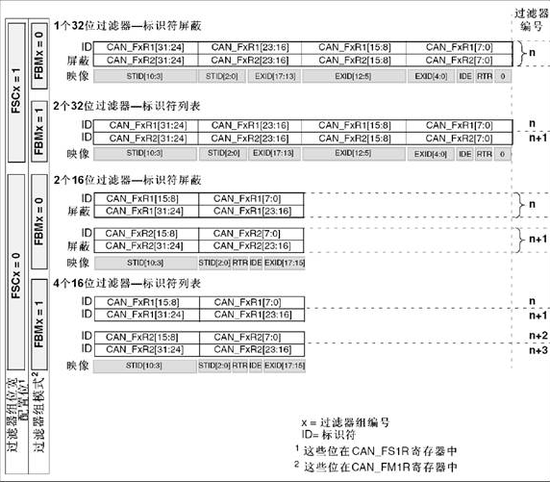

4.CAN总线屏蔽滤波
STM32的标识符屏蔽滤波目的是减少了CPU处理CAN通信的开销。STM32的过滤器组最多有28个(互联型),但是STM32F103ZET6只有14个(增强型),每个滤波器组x由2个32为寄存器,CAN_FxR1和CAN_FxR2组成。
STM32每个过滤器组的位宽都可以独立配置,以满足应用程序的不同需求。根据位宽的不同,每个过滤器组可提供:
● 1个32位过滤器,包括:STDID[10:0]、EXTID[17:0]、IDE和RTR位
● 2个16位过滤器,包括:STDID[10:0]、IDE、RTR和EXTID[17:15]位
此外过滤器可配置为,屏蔽位模式和标识符列表模式。
在屏蔽位模式下,标识符寄存器和屏蔽寄存器一起,指定报文标识符的任何一位,应该按照“必须匹配”或“不用关心”处理。
而在标识符列表模式下,屏蔽寄存器也被当作标识符寄存器用。因此,不是采用一个标识符加一个屏蔽位的方式,而是使用2个标识符寄存器。接收报文标识符的每一位都必须跟过滤器标识符相同。
滤波过程举例:
现有ID号为001,002,003,004的4个CAN,他们都能发送、接收广播报文。站在CAN002号角度看,它所能接受到报文的ID是通过滤波器滤波后的ID号,即这里将过滤方式分两种,一是002号能接收多个ID报文(屏蔽滤波模式),二是002号只能接收一个ID报文(标识符列表模式)。
屏蔽滤波模式:
标识符寄存器:0 0 1
屏蔽寄存器: 1 0 1
报文ID号: 0 0/1 1
如果设置标识符寄存器和屏蔽寄存器为001和101;屏蔽滤波模式的作用是如果屏蔽寄存器某位上出现了1,则报文ID号对应的那位要与标识符寄存器那位一致,即“必须匹配”原则,所以标识符寄存器第一位0,报文ID号第一位也必须为0,因为屏蔽寄存器第一位为1,类似的第三位也是这样。如果屏蔽寄存器某位上出现了0,则报文ID号对应的那位可与标识符寄存器那位不一致也可以一致,即“不用关心”原则,第二位由于屏蔽寄存器上为0,所以报文ID号可以与标识符寄存器上的0一致也可以不一致,故报文ID号第二位为0/1。所以002号(010)可以接受来自001号(001)和003号(011)的报文。
标识符列表模式:将设置的屏蔽寄存器改为标识符寄存器
标识符寄存器:0 0 1
标识符寄存器: 0 0 1
报文ID号: 0 0 1
如果设置2个标识符寄存器为001和001;报文ID号必须与这两个标识符寄存器所对应的位相等。所以002号CAN只能接受001号的报文。
下图5是CAN_FMR寄存器,可以配置过滤器组的寄存器位数16还是32位,工作模式以及它和标准帧、扩展帧位数的对应关系,方便我们在不同的帧模式(标准数据帧、扩展数据帧、标准远程帧、扩展远程帧)下对报文ID进行过滤。
图5 CAN_FMR寄存器

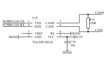

6.CAN总线应用——CAN与上位机通讯实验(基于stm32f103zet6)
6.1硬件设计
本文的TX与RX采用PB9和PB8(端口重映射),他们与CAN收发器连接,CAN收发器(芯片有很多,如:TJA1050;SN65VD230)与USB/CAN转换器连接到PC机上,具体电路如图6。
CAN收发器:
图6 CAN收发器
usb/can转换器:某宝上有卖,100多就行。
