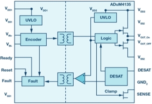

在功率电子(例如驱动技术)中,IGBT经常用作高电压和高电流开关。这些功率晶体管由电压控制,其主要损耗产生于开关期间。为了最大程度减小开关损耗,要求具备较短的开关时间。然而,快速开关同时隐含着高压瞬变的危险,这可能会影响甚至损坏处理器逻辑。因此,为IGBT提供合适栅极信号的栅极驱动器,还执行提供短路保护并影响开关速度的功能。然而,在选择栅极驱动器时,某些特性至关重要。
A picture containing text
Description automatically generated
图1.隔离式栅极驱动器ADuM4135的简化原理图。
