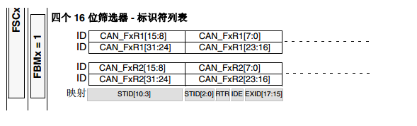

今天在对STM32F4的CAN总线进行学习,更加深刻的理解了SMT32的CAN总线模块功能。具体描述如下所示:
主要是关于CAN总线滤波器的设置的问题,STM32的CAN总线接收滤波器可以设置为掩码模式和标识符列表模式,两种模式都容易理解,关键是在参数设置时需要注意,在实验过程中采用的16位标识符列表模式那么一个滤波器可以设置4个标识符,27个滤波器就可以设置27*4=108个标识符,足够今后的应用;
注意上图所对应的标识符和参数设置的问题,
假如我现在只需要接收ID为0x0321的标准数据帧,那么对应上图参数设置就应该为
CAN_Filter_init.CAN_FilterIdHigh      = 0x321<<5;为何要将数据右移5位??
解释如下所述:在上面的截图中可以看出这16位数据中不仅仅包括数据ID还有远程帧和数据帧选择位(RTR)及其
标准帧和扩展帧选择位(IDE),今天 今天白天的测试一直不通过问题就在这儿,当时仅仅将该设置参数理解为数据ID的,导致一直无法成功。

            以下配置CAN总线可以接收数据帧,标准帧同时帧ID仅仅是0x321,0x322,0x7AE及其0x000才能接收。
CAN_Filter_init.CAN_FilterIdLow       = 0x0000;
CAN_Filter_init.CAN_FilterMaskIdHigh  = 0x0322<<5;
CAN_Filter_init.CAN_FilterMaskIdLow   = 0x07AE<<5;
CAN_FilterInit(&CAN_Filter_init);
