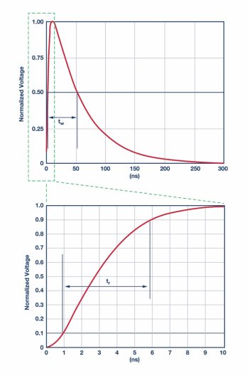

虽然我们知道我们想要保护系统免受电气过载,但是这个术语太宽泛了,对于我们决定如何保护系统没有任何帮助。为此,IEC(以及许多其他组织)做了大量工作来弄清楚我们在现实生活中可能会遇到的EOS类型。我们将重点探讨IEC规范,因为它们涵盖广泛的市场应用,而与该规范相关的混乱状况也说明需要本文来厘清。表1显示了三个规范,它们定义了系统可能遇到的EOS状况类型。在本文中我们只对ESD做深入探讨,同时也会让大家熟悉电快速瞬变(EFT)和浪涌。

IEC 61000-4-2
静电放电(ESD)
静电放电
最高电压,最短持续时间,单次冲击

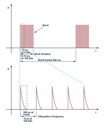

IEC 61000-4-4
电快速瞬变(EFT)
外部开关元件(例如,电机的电感尖峰)
高压,
较短的持续时间,反复冲击

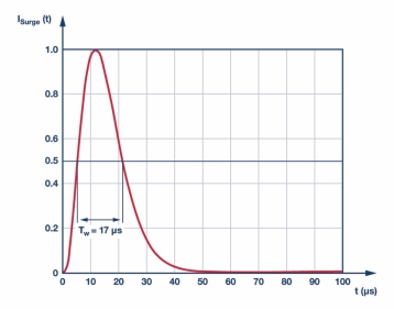

IEC 61000-4-5
浪涌
雷击、电力系统开关瞬变(例如升压转换器)
高压,
最长持续时间
图1.8 kV时的理想接触放电电流波形。
图2.符合IEC61000-4-4标准的电快速瞬变4级波形。
图3.IEC61000-4-5浪涌在8 μs/20 μs电流波形位置转为正常状态。

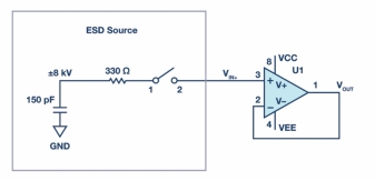

图4.IEC-61000-4-2测试中采用的电路。

通过结合器件知识、经验和测试,我们大致可以知道,系统中应该采用哪些部件最有利。为了保证器件可控,各家制造商提供了五花八门的保护组件,我只讨论两种经证实能够有效保护模拟前端的电路保护方案。以下方案假设采用一个缓冲配置的运算放大器。这被认为是最严格的保护测试,因为同相输入会承受所有冲击,除此以外,电能无处可去(安装保护电路之前)。
图5.通过在模拟输入端配置低通滤波器实现输入保护。

设计考量:
          R1应该是一个防脉冲(厚膜)电阻,这样它在经受高压瞬变时不会轻易毁坏。
          R1电压噪声与电阻值的平方根成正比,如果系统需要低噪声,这是一个重要的考虑因素。
          C1应该是一个陶瓷电容,其封装尺寸至少为0805,以减小封装的表面电弧。
          C1至少应为X5R类型温度系数的电容(理想为C0G/NP0类型),以保持可预测的电容值。
          C1内部的等效串联电感和电阻应尽可能低,以便有效吸收冲击。
          针对给定的封装尺寸,C1的额定电压应尽可能高(最低100 V)。
          在本例中,C1的位置在R1之前,因为它构建了一个电容分压器,其中150 pF电容(如图5所示)将ESD波形放电到系统中,这样在放大器经受波形之前,能量已经先分流。
注意:虽然这种前端保护方法并没有得到电容制造商的认可,但在针对放大器的数百次测试中证明是有效的。ESD测试曲线(如下所述)仅在有限范围的电容产品上进行过测试,因此,如果使用不同的电容产品,需要先表征其应对冲击的特性,例如通过测量经受ESD冲击之前和之后的电容和等效串联电阻的方法,这一点非常重要。该电容器件应保持容值稳定,并且在被冲击后,始终在直流下保持开路状态。

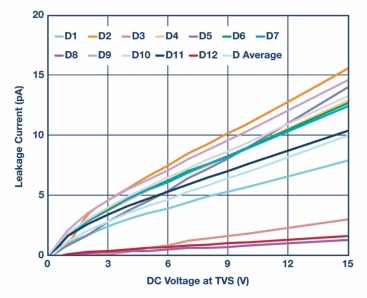

但是我听说TVS二极管经常发生泄漏,这会降低我的性能。
在模拟电子领域,大家都知道TVS二极管容易发生泄漏,因此不能用于精密模拟前端。但有时情况不是这样,许多数据手册中的泄漏电流< 100µA,对于大多数模拟产品这个值是相当高的。对于这个数值,问题在于,它是在最高温度(150°C)和最大工作电压下的取值。在这种情况下,二极管极易泄漏。超过85°C,所有二极管的泄漏电流会更高。只要选择反向工作电压更高的TVS二极管,且不期望在85°C以上实现极低漏电流,则有望获得更低的泄漏电流。
如果您选择了合适的TVS,泄漏电流值可能低到让您惊讶。图7所示为测量12个相同产品型号的TVS二极管时获得的泄漏数据。
图7.36 V双向TVS二极管Bournes T36SC的泄漏值,在TIA中采用ADA4530评估板,带屏蔽,在25°C时采用10 G电阻。
在测量的12个TVS二极管中,在直流偏置电压为5 V时,最严重的泄漏量为7 pA。这比最坏情况下的数据表的值要好千百万倍。当然,不同批次的TVS二极管在泄漏方面存在差异,但这至少可以说明预期的泄漏幅度。如果我们系统经受的温度不会超过85°C,TVS二极管可能是个不错的选择。只要记住,如果您选择的产品不是本文所述的测试产品,请表征其泄漏特性。对一个部件或制造商而言正确的结论,对其他部件或制造商可能并不正确。

这些产品只在ESD标准下进行过测试。EFT的独特之处在于,虽然电压不高(4 kV及以下),其冲击却是爆发式(5 kHz或以上),上升时间较慢(5 ns)。浪涌每次冲击的能量大约是EFT的1000倍,但速度只有波形的1/1000。如果还需要涵盖这些标准,请确保在这些保护元件的数据手册上表明,它们可以应对这个问题。
