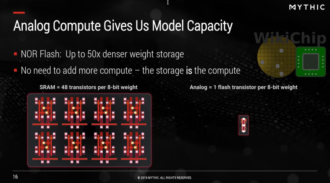

把所有东西都放在芯片上,放在闪存里
随着模型准确性的提高,其大小也会随之增加。如今,模型达到了数亿个参数,甚至达到数十亿。最重要的是,通常实时地需要确定性行为,例如一致的帧速率和延迟。这就是Mythic的作用。Mythic的论点很简单:将足够的存储与大量并行计算单元打包在芯片上,以最大化内存带宽并减少数据移动的能力。但是有一个转变——这就是Mythic的原始方法的闪光点——该公司抛弃了传统的SRAM,转而使用更密集的闪存,此外,Mythic还计划在模拟环境下直接在内存中进行本地计算。
但是为什么是闪存?答案很简单:因为它密度大,功耗低,而且便宜,几乎比SRAM的密度大两个数量级。
理论上,Mythic的芯片更像内存,而不是传统的CMOS。从更长的路线图来看,随着SRAM  bit cell的扩展变得越来越困难,它带来的好处也越来越深远。总的来说,从每美元的性能、每单位成本的密度和每瓦特的性能来看,这是一个潜在的巨大胜利。

该芯片由DNN tiles构成网格。在一个tiles里面是一个模拟矩阵乘法器,它建立在一个巨大的嵌入式闪存池的顶部,用来计算权值。嵌入式闪存单元使用浮动栅极通过存储电荷、控制阈值电压来存储位。晶体管支持256级电导(G=1/R)之间的完全关闭和打开状态,Mythic用它来表示8位值。
通过将所有神经元的权值映射到闪光晶体管上,他们可以利用欧姆定律自然地进行矩阵乘法运算。实现的方法是使用闪光晶体管将权值表示为可变电阻。这在计算之前执行一次。使用8位DAC,输入矢量作为一组电压通过可变电阻。根据欧姆定律,输出电流是输入数据与权值向量(I = V x G)相乘的结果。最后,一组adc将产生的电流转换回数字值,成为输出矢量。ReLu和其他各种非线性操作也由adc在那个时间点完成。
围绕这个组件还有一些额外的逻辑。不管工作条件如何,DAC/ADC封装器都会进行补偿和校准,以获得精确的8位计算—类似于今天的图像传感器所做的工作。
模拟矩阵乘法(wikichip)
需要指出的是,这个方案没有实际的内存访问。矩阵相乘是在内存中完成的,利用欧姆定律,所以没有权值访问能量。使用固定权值时,也没有批量大小或其他特殊处理。虽然固定容量可能会带来一些问题。顺便说一下,它们支持神经元稀疏,但不支持权值稀疏性。
