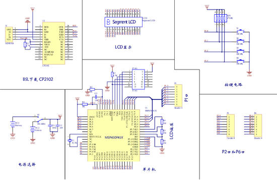

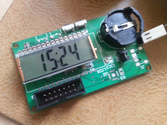

  我最早接触MSP430时候,看到书的第一页就是一张水果电池的图片,一直以来想做一个低功耗的可以水果电池供电的系统,毕业之后的下半年选择MSP430F413单片机来画了一个低功耗的板子,一直没有调试成功,液晶显示太暗几乎看不到,最近又拿出来调试,更换偏压电阻,最终更换液晶后才可以正常显示,先看下最终效果:
最终效果
水果电池时钟 水果电池时钟
电路图:
低功耗电路

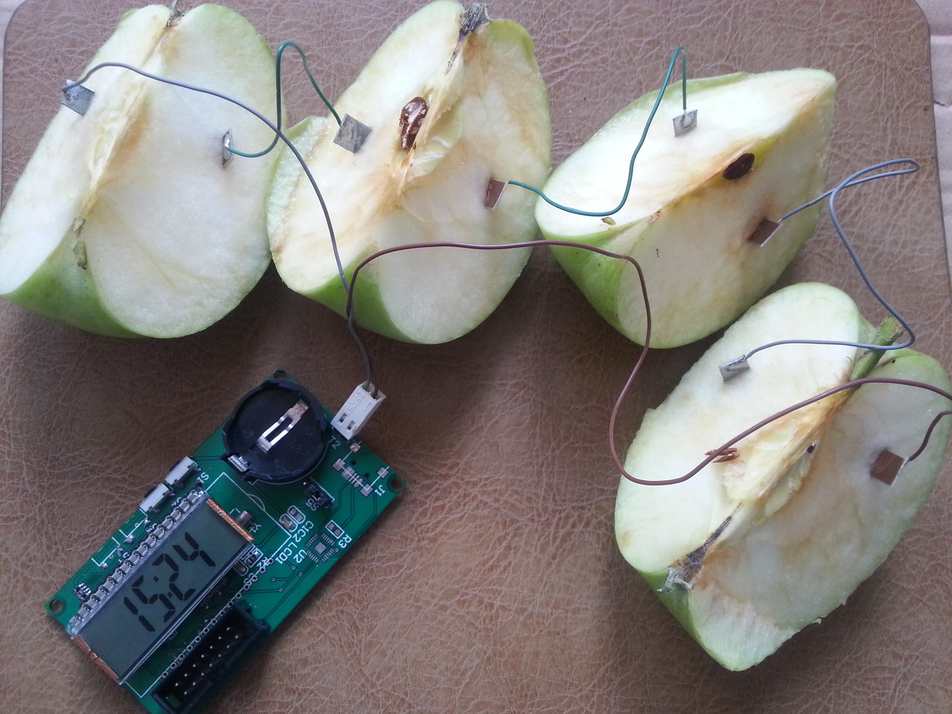

  最初调试时,先准备好苹果一个,电池正负极(铜锌),程序是显示一个数字,效果如下:
水果电池

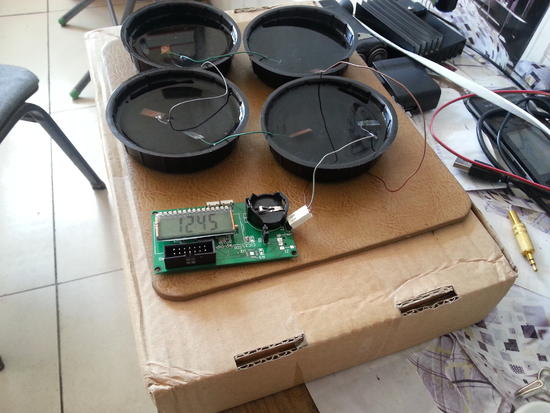

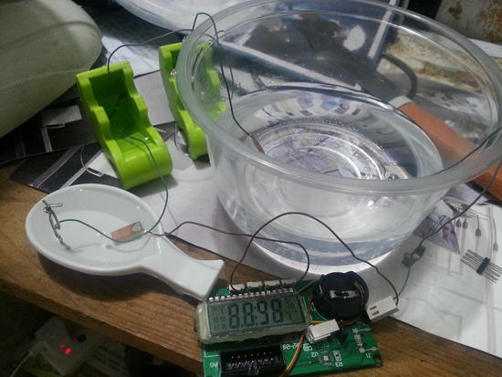

  突发奇想,用自来水试了一下,效果也是杠杠的(程序中间修改过,这是显示较多的液晶段):
水果电池

  刚刚调试时,万用表测试水果电池电压接近0.9V,短路电流25-30uA,接上电路仅显示数字7的时候,电流12uA,4节水果电池电压从3.4降到2.6V;水(普通自来水,每个地方水中含有离子数量不一样,获得电压电流都有区别)每节电池0.8V,短路电流接近40uA。

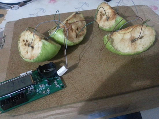

  程序换为时钟时,水果电池3.4V降到2.2V,大约维1个多小时,液晶完全没有显示,电极片换个位置重新插一下,时钟可以继续运行,测试电压和新做水果电池一样,苹果都要变干的时候,电压低一些,液晶明显变暗。
水果电池
  后来,电路中提供液晶偏压电压的电阻有330K改为1M后,系统电流降到大约10uA,水果电池大约可以维持3-4小时,用水做的电池可以维持24小时以上
水果电池
