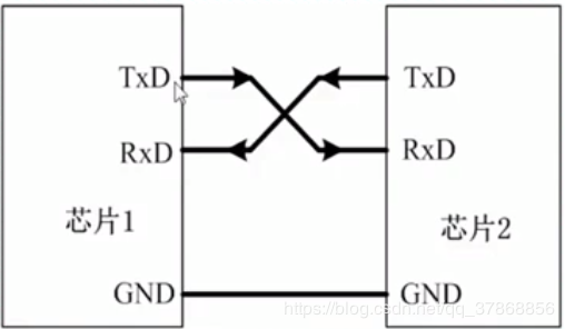

都是TTL电平交叉相连即可
与PC机可以使用USB-TTL进行通信。

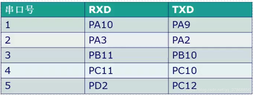

三、通信引脚
