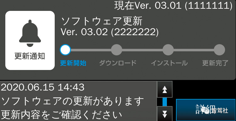

此外,Advanced Drive使用软件更新,因此在车辆交付给客户后,可以增加和更新功能,提高便利性并提供最新的技术。在日本,将收集驾驶数据,包括外部图像数据,将其传输到安全数据服务器。通过收集和分析不断变化的条件下的车辆性能数据,可以将其作为未来开发先进安全和地图技术的参考。在收集和处理这些数据时,会考虑到被拍摄的司机和个人的隐私和安全。

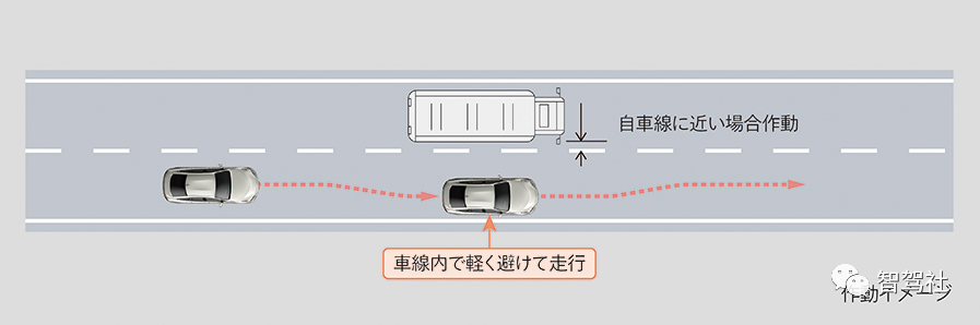

根据驾驶条件定制的详细辅助系统当与附近的另一辆车并排行驶或超越时,车辆被保持在其车道上,同时保持足够的左右空间。例如,当超过一辆大型、宽大的车辆时,由于车辆之间的距离很短,可能会引起焦虑的情况会通过进一步向对面行驶而避免。

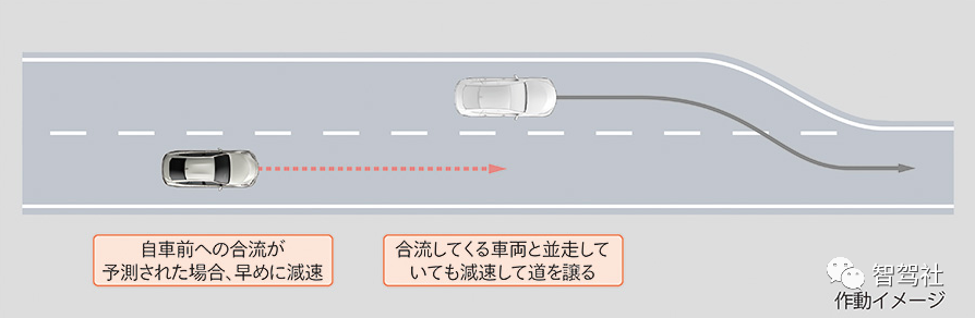

对其他合并车辆的考虑在并线点,通过早期减速保持与主车道上并线车辆的距离,帮助其他车辆毫不费力地并线。

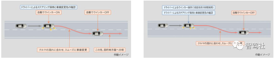

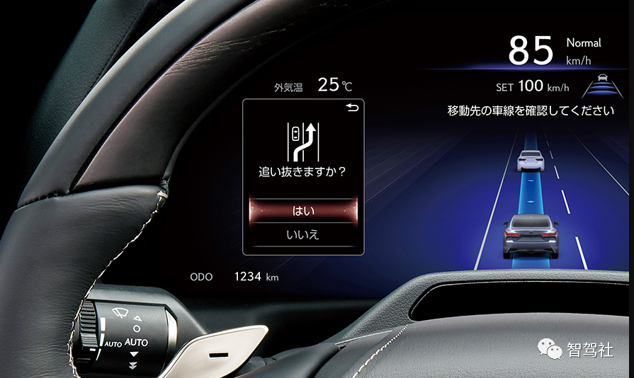

变换车道和通过当系统考虑到附近车辆的状态和道路状况,确定可以改变车道时,驾驶员握住方向盘,确认目标车道,并批准改变,以实现自动变道。驾驶员也可以通过操作转向杆请求系统进行变道。

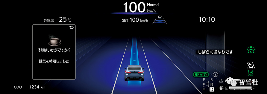

司机监控摄像头该系统使用驾驶员监控摄像头来检测驾驶员的状态,如驾驶员在看哪个方向,眼睛是睁开还是闭上,视线和驾驶姿势。如果系统确定司机正在看向另一边或闭着眼睛,就会发出警告。通过检查驾驶员的安全确认行为,该系统协助安全变道。此外,如果系统检测到困倦的迹象或确定司机对驾驶的参与度开始下降,蜂鸣器会发出警告,安全带会振动,平视显示器会闪烁,护理指南应用程序会参与对话,敦促司机提高驾驶参与度。
