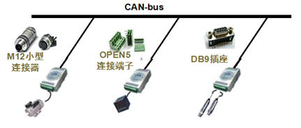

  CAN(Controller Area Network)即控制器局域网,是一种能够实现分布式实时控制的串行通信网络。想到CAN就要想到德国的Bosch公司,因为CAN就是这个公司开发的(和Intel)。CAN有很多优秀的特点,使得它能够被广泛的应用。比如:传输速度最高到1Mbps,通信距离最远到10km,无损位仲裁机制,多主结构。近些年来,CAN控制器价格越来越低,很多MCU也集成了CAN控制器。现在每一辆汽车上都装有CAN总线。一个典型的CAN应用场景:

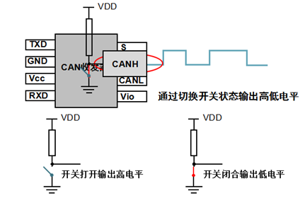

  多个节点连接,只要有一个为低电平,总线就为低电平,只有所有节点输出高电平时,才为高电平。所谓"线与"。

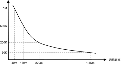

  和485、232一样,CAN的传输速度与距离成反比。

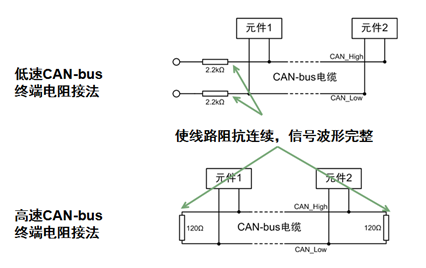

  CAN总线,终端电阻的接法:
  为什么是120Ω,因为电缆的特性阻抗为120Ω,为了模拟无限远的传输线

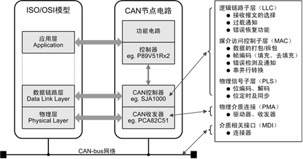

  构建节点,实现相应控制,由底向上分为四个部分:CAN节点电路、CAN控制器驱动、CAN应用层协议、CAN节点应用程序。
  虽然不同节点完成的功能不同,但是都有相同的硬件和软件结构。
  CAN收发器和控制器分别对应CAN的物理层和数据链路层,完成CAN报文的收发;功能电路,完成特定的功能,如信号采集或控制外设等;主控制器与应用软件按照CAN报文格式解析报文,完成相应控制。

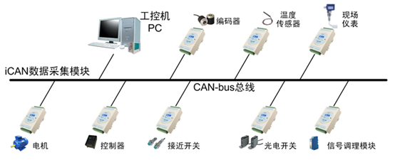

  CAN总线只提供可靠的传输服务,所以节点接收报文时,要通过应用层协议来判断是谁发来的数据、数据代表了什么含义。常见的CAN应用层协议有: CANOpen、DeviceNet、J1939、iCAN等。

  终端电阻非常重要,当波特率较高而且没加终端电阻时,信号过冲非常严重。
