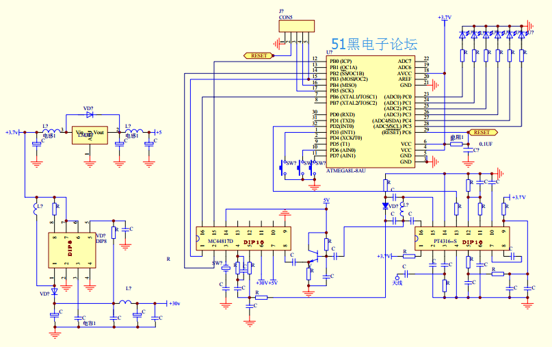

无线模块解码程序(可解2262   1527编码芯片)
电路原理图如下:
