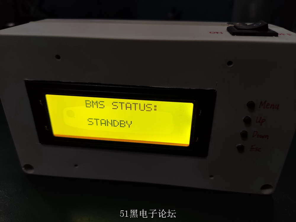

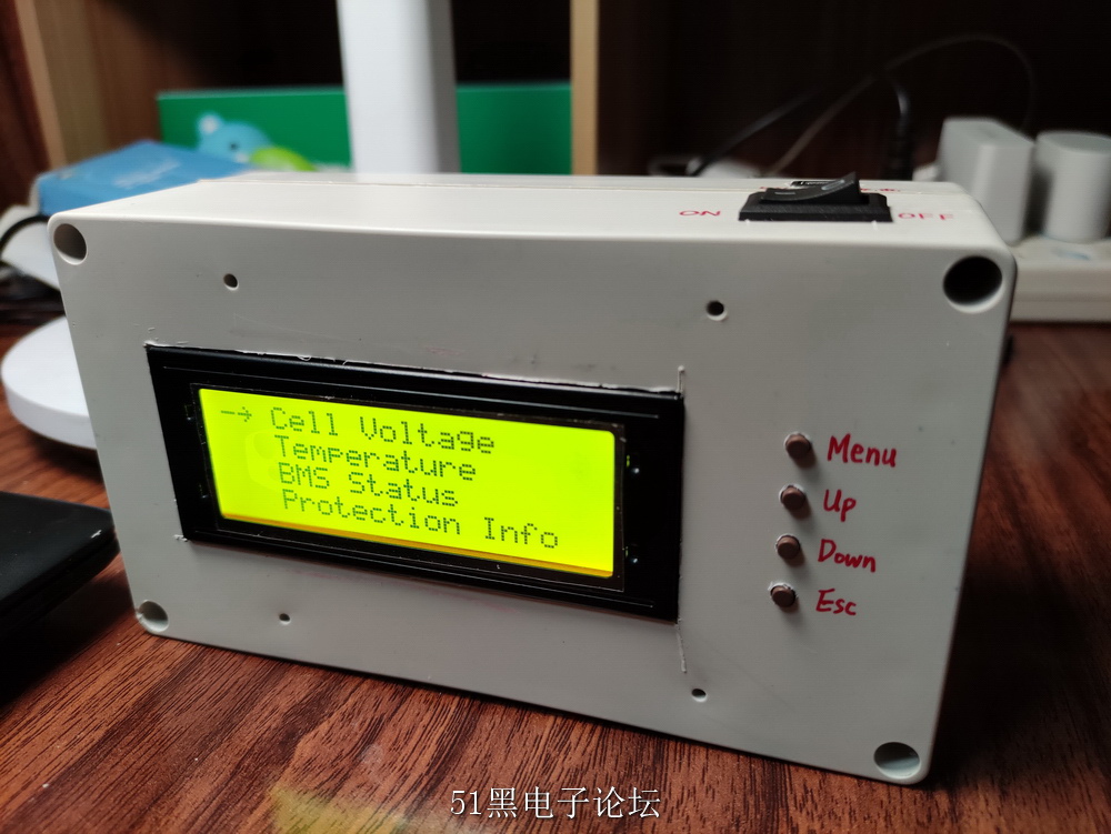

公司是做锂电池管理系统的,主要是通信用16串锂电池用的保护板(BMS),产品有485接口,可以上传各种测量和告警信息。最近开始学习单片机,自己动手做了一个BMS监控仪,通过485与自家的BMS通讯获取状态信息并显示在LCD2004上。

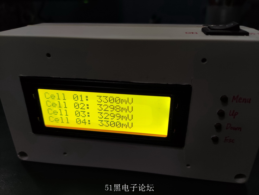

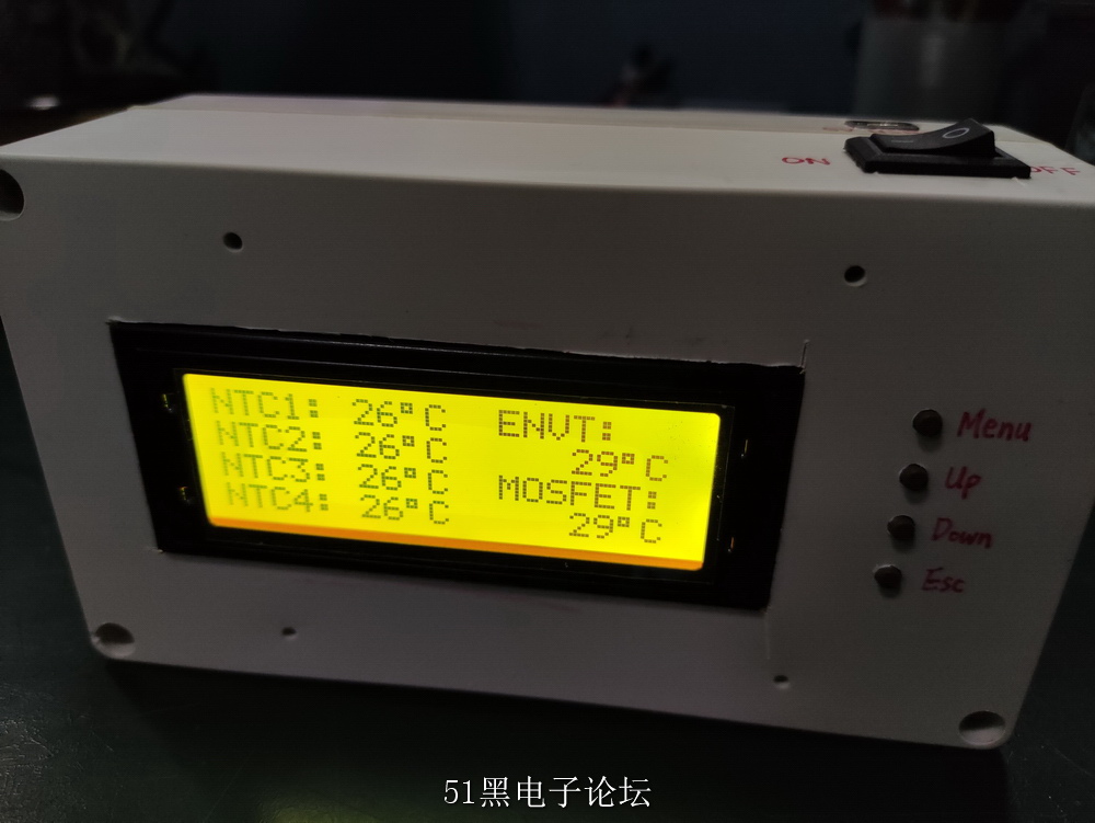

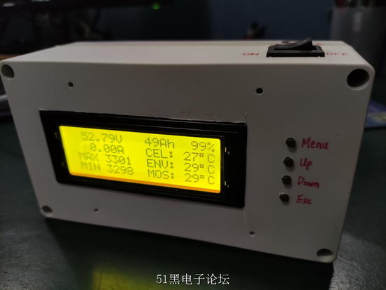

程序也是自己弄了好久才排除各种bug,现在具备了基本状态信息显示、菜单、16串单体电压显示、各温度显示、BMS状态显示、基本告警信息显示。

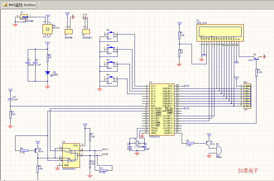

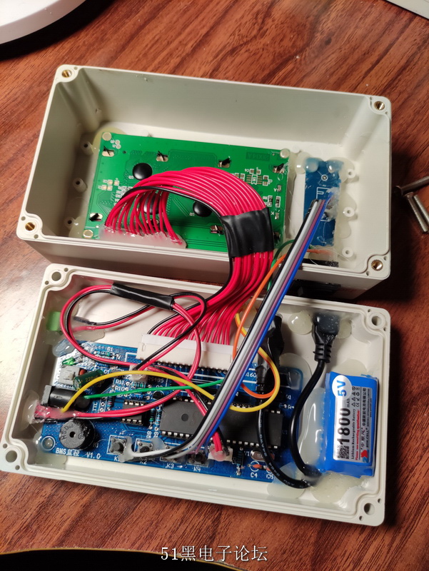

这个小产品使用STC89C54RD+,MAX485芯,使用5V升压锂电池供电,在外壳上留出了USB充电接口。
电路原图是自己搞了一个,然后同事帮我画的PCB。制作比较废劲,尤其是壳子不好切割,还把手割伤了。。。
因为工作比较忙,从头到尾断断续续搞了一个来月终于算是完成了,和大家分享一下。
已附上原理图和单片机程序。因自己初学,程序有很多不足,比如没有按模块化编写、逻辑较乱等,希望大家帮忙指点。
制作出来的实物图如下:
电路原理图如下:
单片机源程序如下:
