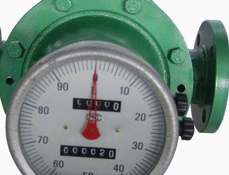

电磁流量计的测量通过是一段无阻流检测件的光滑直管,仪表的阻力仅是同一长度管道的沿程阻力,节能效果显著,所测得的体积流量,实际上不受流体密度、粘度、温度、压力和导电率(只要在某阈值以上)变化明显的影响,测量范围度大,要真正发挥电磁流量计的高精度、高稳定性等优异性能,必须要注意根据不同的测量介质选择相应类型的流量计。
怎样根据介质选择流量计
一、自来水大流量仪表的选型:适用选型为电磁流量计、超声波流量计。其他诸如涡街流量计、孔板流量计等都已淡出此应用领域,这两类流量计是该行业zui主要的计量仪表。
二、污水、纸浆等浑浊液体的计量仪表选型:1、可采用多普勒超声波流量计及电磁流量计。但在选用电磁流量计时要考虑液体中不含较多空气或气泡。
三、带有较多气泡的液体的计量仪表选型:可选用多普勒超声波流量计,使用该类型的流量计测量带有气泡的流体,效果十分好。
四、纯净水、除盐水等电导率低的流量仪表选型:超声波流量计非常适合测量这类流体。
五、酸、碱液等强腐蚀性介质的流量仪表选型:1、抗酸碱内衬的电磁流量计。2、外夹式超声波流量计。
六、砂浆、电粉浆等大浓度、固体颗粒含量大的介质的流量仪表的选型:电磁流量计。
七、石油、柴油等油品介质的流量仪表选型:超声波流量计。
八、气体流量计的选型:1、超声波气体流量计。2、涡街流量计。如气体温度超过300℃,可选气压式流量计。
