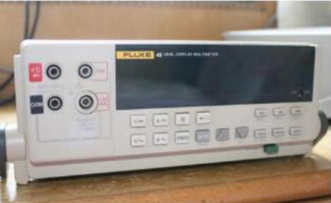

  1、通过外部的设备情况判断台式万用表是否出现故障,比如外观检查,观察有没有脱线。断线、脱焊、烧坏元件等,或者是机械损伤或是断裂等一些情况进行判断。这时候可以戴上绝缘手套,直接用手检查元件,勘察有诶有出现松动,之后再转换开关,判断是否卡带。
  2、通过测量各个部位的用电参数,例如电压、电流、电阻等参数,因为一般情况下各关键点的工作电压是恒定的,如果出现没有电压电流,或者电压电阻过高过低的现象,这样才可较快找出故障点。
  3、测试台式万用表是否短路的方法,在我们知道其他原件设备完好的情况下,使用A/D转换器来测量台式万用表是否出现短路了,这种方法对于台式万用表是很好使用的。
  4、测量台式万用表是否断路,因为如果没有电流通过,任何参数都是没有参考价值的,检查电源是否接通,饭后对把整个台式万用表从整机或单元电路中断开,若台式万用表有参数,表示就是台式万用表断路了。
  在最后,需要提醒大家一点就是,任何情况再在使用完台式的万用表后,必须将台式万用表的电源关掉,还有一种情况,如果台式的万用表使用的频率不是那么高,不是经常使用到,此时需要将万用表中的电池取下,因为如果电池没有取下来,很容易损伤台式万用表的电路元件。
