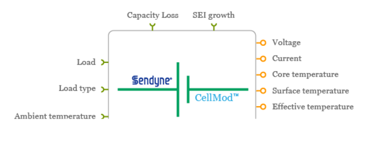

Altair是一家全球科技公司,在产品开发、高性能计算和数据智能领域提供软件和云解决方案。据外媒报道,Sendyne公司将加入Altair合作伙伴联盟,为其提供CellMod虚拟电池。
为了促进全球电动汽车市场发展,提升电池系统性能,这一点至关重要。拥有精准的电池模型,是设计电池组、控制和优化系统的出发点。目前常用的简单等效电路模型(EC)缺乏预测能力,难以胜任有关要求。采用物理方法模拟集成系统,比实时系统更精确,运行速度更快,可以显著改善电池系统的设计,优化长期性能和安全性。
CellMod是第一款能够预测电池和电池组行为(包括热行为)的锂离子虚拟电池,在不同测试条件下,其准确度超过97%。CellMod利用复杂的电化学模型,被封装成功能模拟单元,通过开放的工业标准功能模拟接口,可以轻松集成到大多数主要模拟包中,如Altair Activate。
CellMod FMU接受电流、环境温度和时间步长等输入信号,并输出电压、电池内部温度、表面温度、系统芯片和其他电池内部状态变量。此外,CellMod可以模拟老化电池的行为,并且可以缩放,通过Sendyne的FMU BasicPackMod,进行电池并行和串行组合。与EC模型不同,CellMod显示电池内部发生的物理过程,包括固体内部扩散、电解质溶液中的扩散、反应动力、电荷传输、热传输等。因此,CellMod可以对电池的行为进行高精度预测。
Altair全球汽车和产业垂直市场团队高级副总裁Richard Yen表示:“Sendyne开发了第一款用于实时协同仿真的物理虚拟锂离子电池模型。现在,工程师们可以在他们设计的模型中对电池组进行虚拟测试,包括硬件和软件循环、热模拟、在线电池预测等模型。”
CellMod默认的电池型号是松下NCR18650A,用它来代替一般的锂离子电池,比等效电路模型更加精准。对于需要达到高精确度(97%或统计水平)的设计团队,从NMC、LMO、LFP和NCA,任何类型的特定版本锂离子电池及其迭代产品,都可以快速定制。Altair HyperWorks的用户可以下载CellMod FMU。
