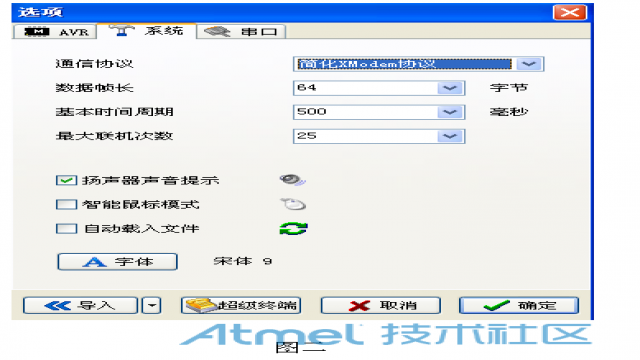

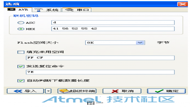

2) 设置 AVRUBD 。 点击“选项”,点击下拉菜单的AVR, 先将“ AVR ” 选项卡下的参数设置为图 一 的要求, 注意 flash 空间大小是8K (这个根据具体mcu设置,如xmage16,应设置为16K); 联机密码为HEX:41 56 52 55 42;然后选“系统” 卡片, 设成图二 所示, 注意通讯协议要选简化 Xmodem 协议;数据帧长度为:64,(根据mcu串口接收buff设置,如xmage16应设置为256); 再选“串口 ” 卡片, 将其设成图三 所示, 其中串口号要根据你所用电脑实际串口确定;波特率为38400; 完成以上设置后点击“确定

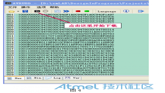

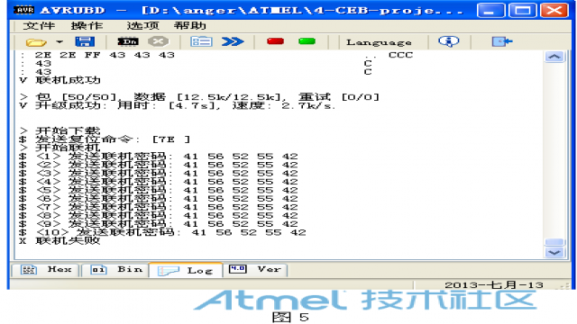

4) 点击“下载”( 图4 ), 随即给目标板上电。 注意这里有一个时间配合的问题, 当你点击“下载”
后, PC 会查询下位机, 这段时间约为数秒。 当板卡上电后也有一个等待串口命令的时间,
这个时间只有 1 – 2 秒, 如果这两个时间配合不上, 就会出现联机失败( 图 5 ), 所以应当点击“下

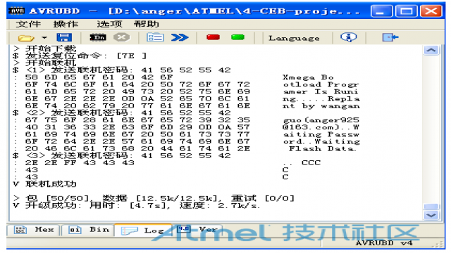

载” 后马上给下位机( 即主板卡) 上电。 当顺利完成时, 你应该看到与图 6 类似的结果。
到这里,在线升级完全实现了,感觉写得有点乱,但相信你也能看明白。
