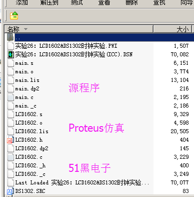

1、八线制驱动LCD1602B:PB0-PB7为数据线,PD3/PD4/PD6控制LCD1602B的RS,RW,EN。
2、设置和读取DS1302内部时钟,并通过LCD1602显示。
3、进行此实验请插上JP1、JP2的所有8个短路块,PC2、PC3、PC4、PC7短路块。
4、DS1302芯片接口占用JTAG仿真接口,在做实验时需要关闭mega16的JTAG功能,否则
   不正常显示。
仿真原理图如下(proteus仿真工程文件可到本帖附件中下载)
单片机源程序如下:
