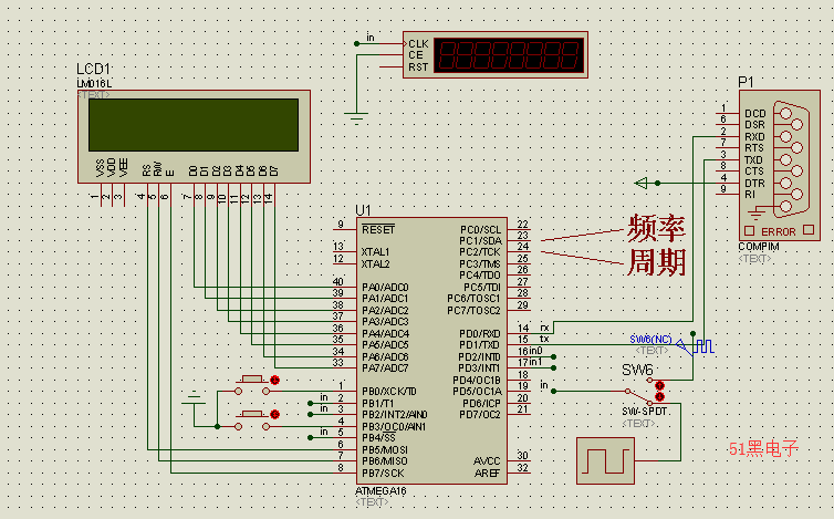

智能频率计仿真原理图如下

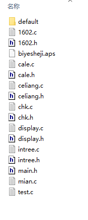

单片机源程序如下:
