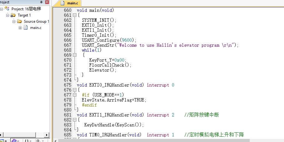

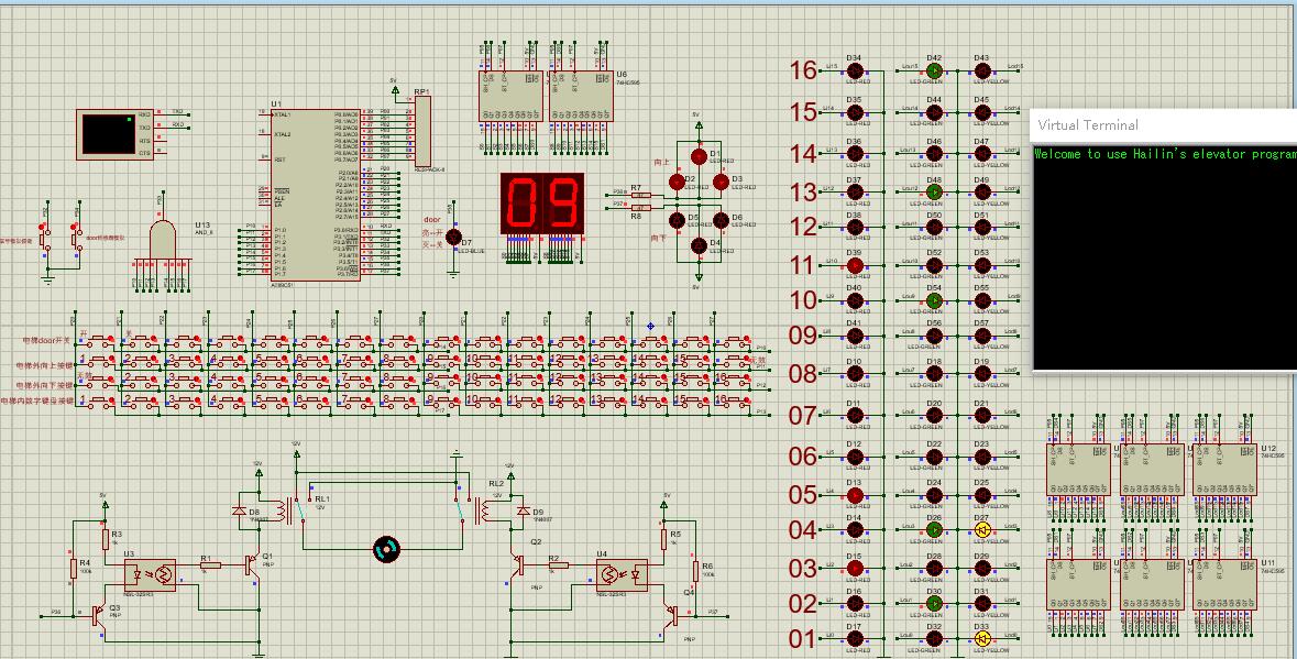

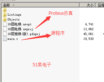

楼层数可选,硬件可删除。16层内任意设置最大楼层数,用不到的楼层硬件可以删除,不影响程序。提供串口通讯,波特率可在main初使化里设置。更新了详细注释版本,需要学习的朋友请关注银穗之家回复:16层电梯源码。即可下获取详细注释版。
电梯仿真原理图如下(proteus仿真工程文件可到本帖附件中下载)

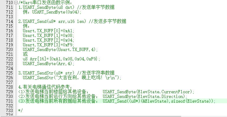

/*Uart串口发送函数示例:
1.USART_SendByte(u8 dat) //发送单字节数据
  例:USART_SendByte(0x04);
2.USART_Send(u8* arr,u16 len) //发送多字节数据
  例:
  Usart.TX_BUFF[0]=0xA1;
  Usart.TX_BUFF[1]=0x08;
  Usart.TX_BUFF[2]=0x04;
  Usart.TX_BUFF[3]=0xF9;
  USART_SendByte(Usart.TX_BUFF,4);
  或
  u8 Arr[16]={0xA1,0x08,0x04,0xF9};
  USART_SendByte(Arr,4);
3.USART_SendStr(u8* str) //发送字符串数据
  USART_SendStr("大吉在利,晚上吃鸡!rn");
4.有关电梯通信代码参考:
<1>发送电梯当前楼层给其他设备:     USART_SendByte(ElevState.CurrentFloor);
<2>发送电梯当前运行方向给其他设备: USART_SendByte(ElevState.Direction);
<3>发送电梯当前所有数据给其他设备: USART_Send((u8*)(&ElevState),sizeof(ElevState));
单片机源程序如下:
/*************************电梯主程序*****************************/

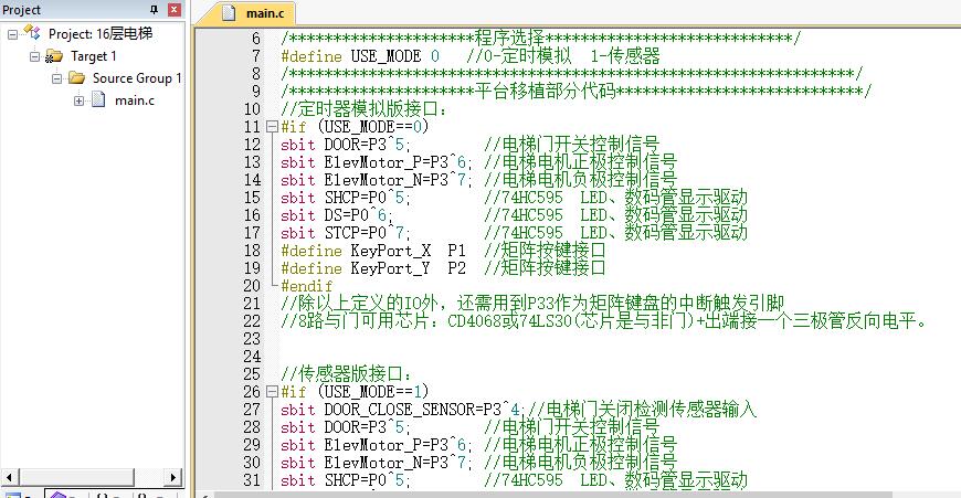

#include "reg51.h"
#include "intrins.h"
/*********************程序选择****************************/
#define USE_MODE 0   //0-定时模拟  1-传感器
/*********************平台移植部分代码****************************/
//定时器模拟版接口:
#if (USE_MODE==0)
sbit DOOR=P3^5;        //电梯门开关控制信号
sbit ElevMotor_P=P3^6; //电梯电机正极控制信号
sbit ElevMotor_N=P3^7; //电梯电机负极控制信号
sbit SHCP=P0^5;        //74HC595  LED、数码管显示驱动
sbit DS=P0^6;          //74HC595  LED、数码管显示驱动
sbit STCP=P0^7;        //74HC595  LED、数码管显示驱动
#define KeyPort_X  P1  //矩阵按键接口
#define KeyPort_Y  P2  //矩阵按键接口
#endif
//除以上定义的IO外,还需用到P33作为矩阵键盘的中断触发引脚
//8路与门可用芯片:CD4068或74LS30(芯片是与非门)+出端接一个三极管反向电平。
//传感器版接口:
#if (USE_MODE==1)
sbit DOOR_CLOSE_SENSOR=P3^4;//电梯门关闭检测传感器输入
#endif
//需用到P32作为楼层限位开关触发中断引脚
//每个楼层一个限位开关,接在N路输入的与门芯片上
//如果大于8层,可用两个8路输入的与门芯片+一个2路的与门芯片组合
//8路与门:用8路与非门CD4068或74LS30+输出端接一个三极管反向电平。

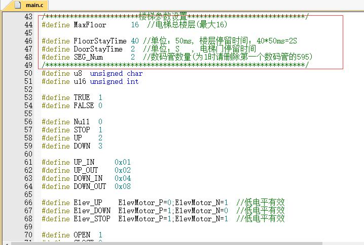

/***********************楼梯参数设置*****************************/
#define MaxFloor      16  //电梯总楼层(最大16)
#define FloorStayTime 40 //单位:50ms, 楼层停留时间:40*50ms=2S
#define DoorStayTime  2  //单位:S   , 电梯门停留时间
#define SEG_Num       2  //数码管数量(为1时请删除第一个数码管的595)
#define u8  unsigned char
#define u16 unsigned int
#define TRUE  1
#define FALSE 0
#define Null  0
#define STOP  1
#define UP    2
#define DOWN  3
#define UP_IN     0x01
#define UP_OUT    0x02
#define DOWN_IN   0x04
#define DOWN_OUT  0x08
#define Elev_UP    ElevMotor_P=0;ElevMotor_N=1  //低电平有效
#define Elev_DOWN  ElevMotor_P=1;ElevMotor_N=0  //低电平有效
#define Elev_STOP  ElevMotor_P=1;ElevMotor_N=1  //低电平有效
#define OPEN  1
#define CLOSE 0
#define DOOR_Open  DOOR=OPEN
#define DOOR_Close DOOR=CLOSE
#define SHCP_H SHCP=1
#define SHCP_L SHCP=0
#define DS_H   DS=1
#define DS_L   DS=0
#define STCP_H STCP=1
#define STCP_L STCP=0

…………限于本文篇幅 余下代码请从51黑下载附件…………
