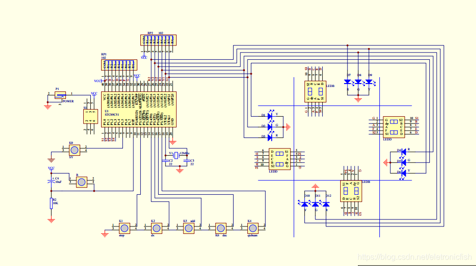

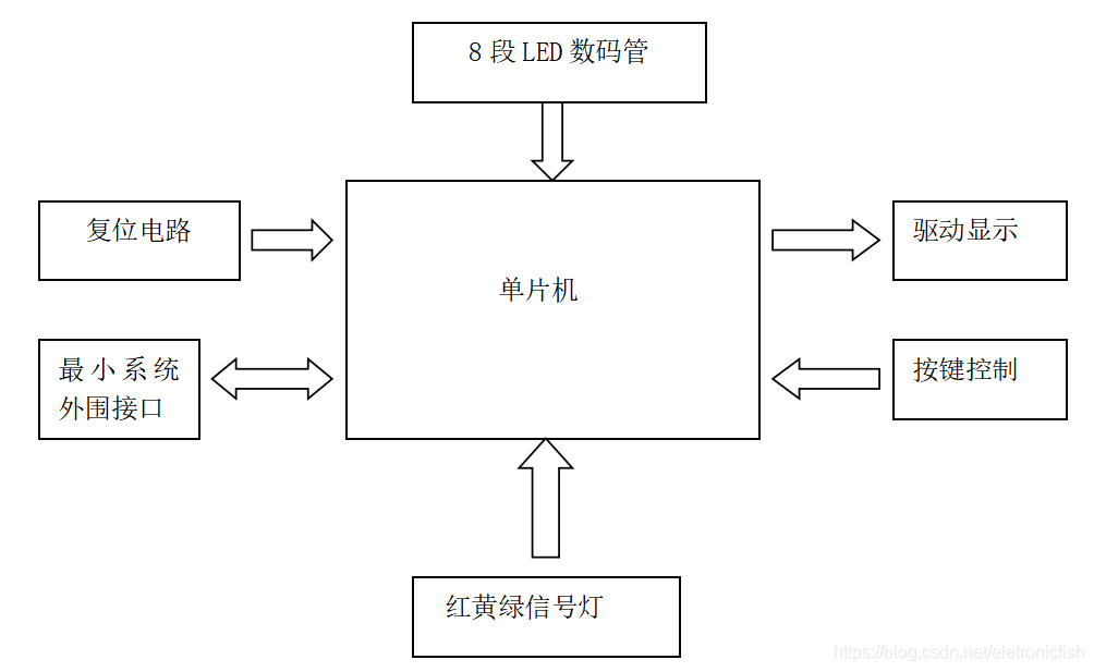

本设计能模拟基本的交通控制系统,用红绿黄灯表示禁行,通行和等待的信号发生,还能进行倒计时显示。按键可以控制禁行、深夜模式、复位、东西通行、南北通行、时间加、时间减、切换等功能。共四个二位阴极数码管,东南西北各一个显示时间,四个数码管的阴极都接到STC89C51的P1口,阳极接到74HC245芯片上,通过P0口控制74HC245芯片,起到驱动放大作用。
主要硬件:51单片机+最小系统+数码管显示模块+LED指示灯模块+按键模块;

三.设计原理图
(1)原理图主要采用AD软件进行设计,如图:

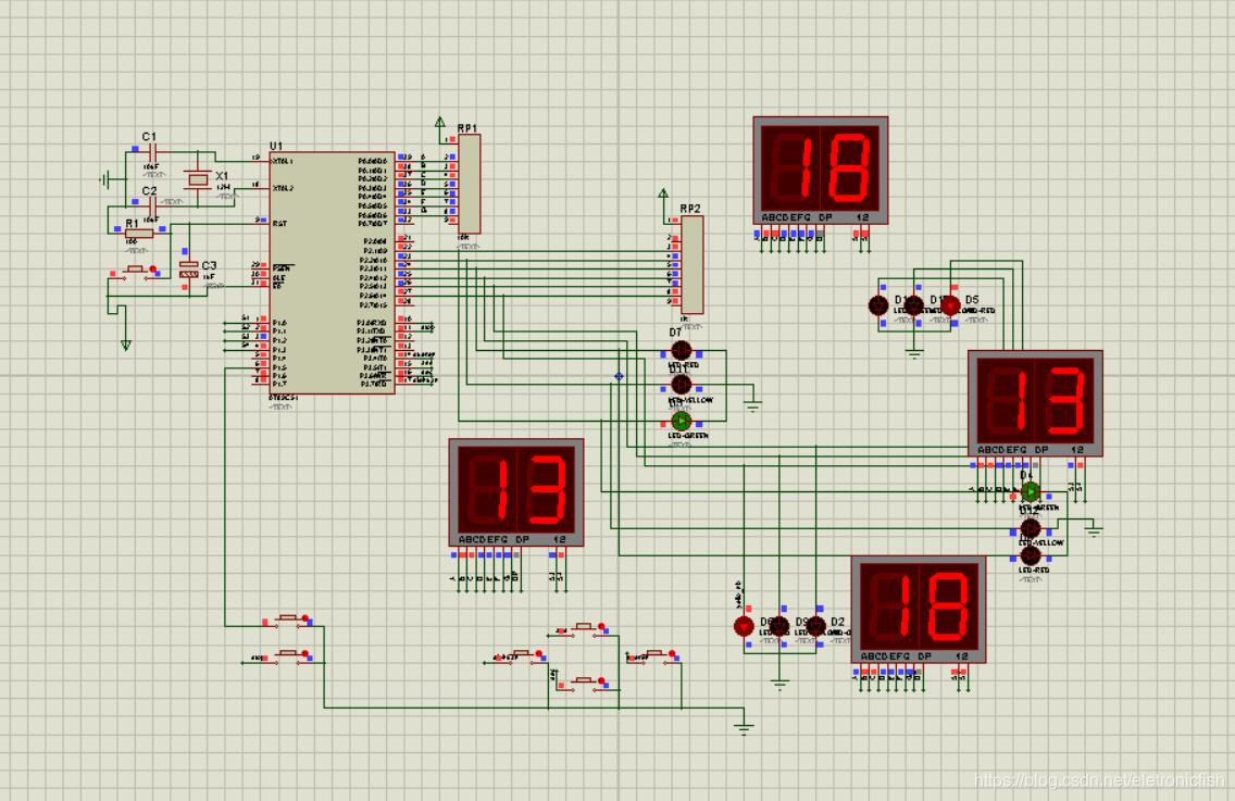

(2)Protues仿真图如下:

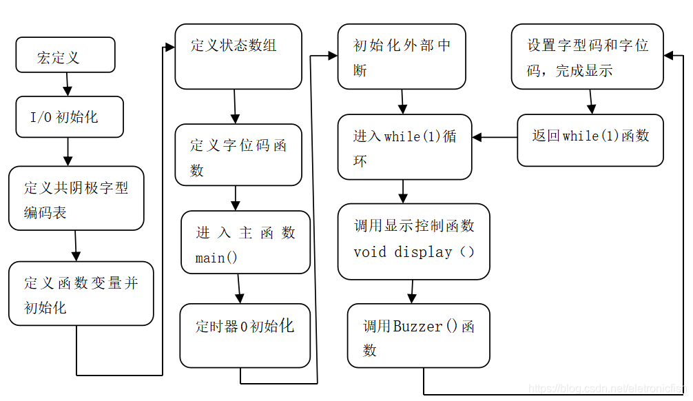

(1)程序流程图
(1)主程序源码:
