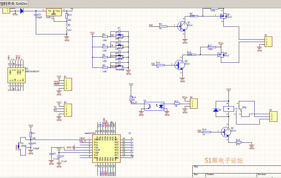

最近刚做的用stm8s003k3加三位数码管做的定时小板,继电器以及MOS管输出,四个按键进行设置,代码可以根据自己需求更改
单片机:stm8s003k3
输入:四路按键
输出:继电器、MOS管
电路原理图如下:
