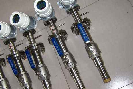

插入式电磁流量计主要用于测量封闭管道中的导电液体和浆液中的体积流量。包括酸、碱、盐等强腐蚀性的液体。插入式电磁流量计广泛应用于石油、化工、冶金、纺织、食品、制药、造纸等行业以及环保、市政管理,水利建设等领域。
插入式电磁流量计安装过程中需注意的几点问题:
插入式电磁流量计的安装要求
插入式电磁流量计具有自检和自诊断功能,方便检修,测量不受流体密度、粘度、温度、压力和电导率变化的影响,插入式电磁流量计在安装的时候需要知道的安装要求如下:
一、插入式电磁流量计安装环境:
1、插入式电磁流量计应尽量远离具有强电磁场的设备,
2、安装场所不应有强烈震动,管道固定牢靠。环境温度变化不大。
3、安装位置应便于安装和维护。
二、插入式电磁流量计安装位置的选择
1、安装位置必须保证管道内始终充满被测流体。
2、传感器安装管道上游侧直管段长度大于8D,下游侧直管段长度不小于5D。
三、插入式电磁流量计传感器的安装
1、清理被测管安装底座的焊渣和毛刺。
2、将DN50球阀安装到安装底座上,注意球阀的长空腔向上,检查球阀开关正常。
3、将压紧螺纹座套件安装到球阀上,松开定位螺杆与压紧螺母,将传感器插入杆通过球阀插入被测管道。
4、传感器插入深度为延出底座外3mm,符合要求后,上紧定位螺杆与压紧螺母。同时注意传感器方向标志与流体流向一致。
四、安装底座的焊接:
1、被测管道上的开孔大于底座¢51管,底座¢51管插入被测管道的开孔处深度为两边焊口平;
2、插入式电磁流量计采用不锈钢焊条平焊,焊后保证法兰面与管轴线平行。
五、插入式电磁流量计调整与使用
1、按照插入式电磁流量计的说明书要求与转换器标计接好电源及其它连线,上电后检查仪表显示,确认被测管中充满流体且流量为零时、查看仪表显示应为零。
2、被测管中流体流动且稳定后,查看仪表显示,这时转动传感器方向使显示值zui大,锁紧定位螺杆与压紧螺母。
插入式电磁流量计可以提供双向的高精度测量,是漏损检测的理想流量计。同时,杰出的重复性,保证只有真正的流量突变才被检测。
