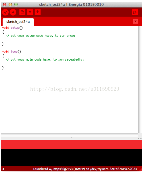

创建程序
首先学习创建第一个程序用来控制MSP430单片机上的LED灯 闪烁。

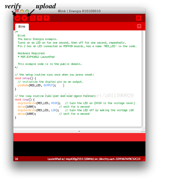

打开Energia软件,首先通过 Tools - Serial Port 选择使用的传输端口(通常只有一个选项,故为默认),在选择版面(board)类型。针对我们本次
所使用的MSP-EXP430G2单片机,我们选择
LaunchPad w/ msp430g2553 进 行操作。
所使用程序代码如下:
// the setup routine runs once when you press reset:
void setup() {
  // initialize the digital pin as an output.
  pinMode(RED_LED, OUTPUT);
// the loop routine runs over and over again forever:
void loop() {
  digitalWrite(RED_LED, HIGH);
   // turn the LED on (HIGH is the voltage level)
  delay(1000);
   // wait for a second
  digitalWrite(RED_LED, LOW);
   // turn the LED off by making the voltage LOW
  delay(1000);
程序说明:
1.该程序包含两端函数,分别用来做初始化设定(setup)和循环操作 (loop)。
2.初始化时,选择红色LED灯用作信号输出。
3.循环过程中,使用 digitalWrite(RED_LED,HIGH) 向红色LED灯提供高 电位,使其发光。使用delay函数做1000毫秒延时,使红色LED灯持续 发光1秒。使用 digitalWrite(RED LED,LOW) 命令将红色LED电位调 至低电位,从而LED灯熄灭。再做1000毫秒延时后完成循环。
点击Verify 可以对该程序在计算机上编译、检查错误。编译通过后,点 击upload 可讲程序上传至单片机。参见下图:
运行程序后,可看到红色LED灯开始闪烁。实验成功。

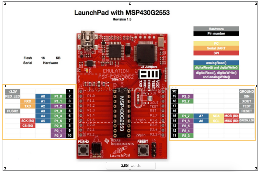

MSP430单片机
图1 MSP430单片机示意图
如图所示,两黄色框内数字及名称为端口表,在Energia编程时可直接当做已声明变量调用。其中端口3、4号端口为通信端与蓝牙模块的收发端相接。
注意在连接时单片机TXD应于蓝牙RXD端口相连,单片机RXD应与蓝牙TXD端口相连。跳帽应按照图中白色方框所示安置。
