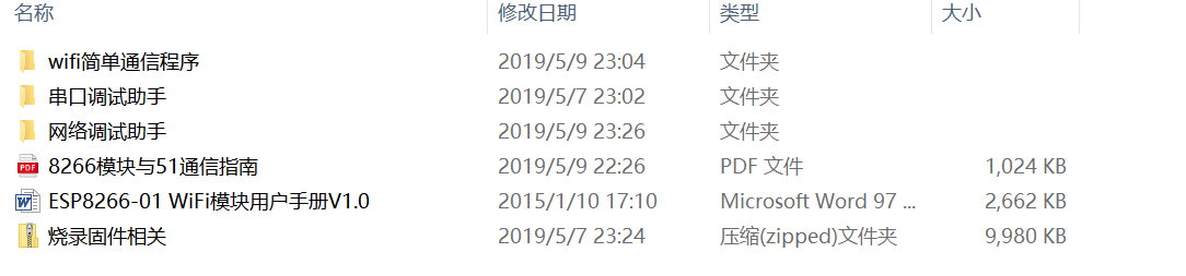

附件里有pdf教程,跟帖子内容一样的,浏览体验可能会更好一点

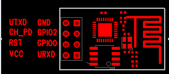

我买的是8266-01,引脚图如下
    引脚说明:
    •   VCC接3.3v,接5v时间长了可能会烧
    •   UTXD,URXD和其它的TXD,RXD接时注意交叉接就行了
    •   CH_PD要给高电平模块才工作
    •   GPIO0一般不用管,烧录固件时要接地
    •   RST低电平复位,高电平工作(默认高)

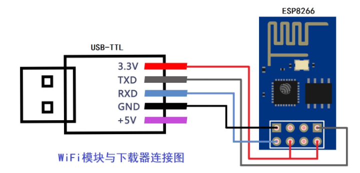

一、配置模块:

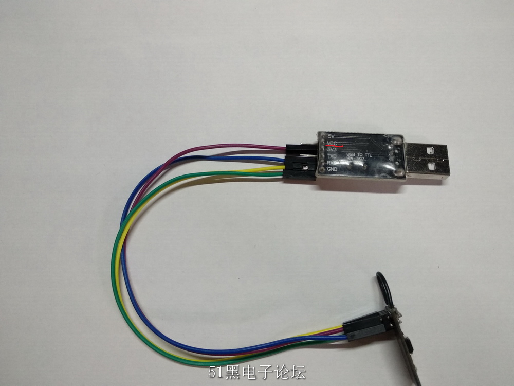

一般接线如下,图为模块与usb转ttl模块的接线,与单片机的接线也类似
下图为我的连接图,我这个usb转ttl模块的VCC引脚是输出3.3v的

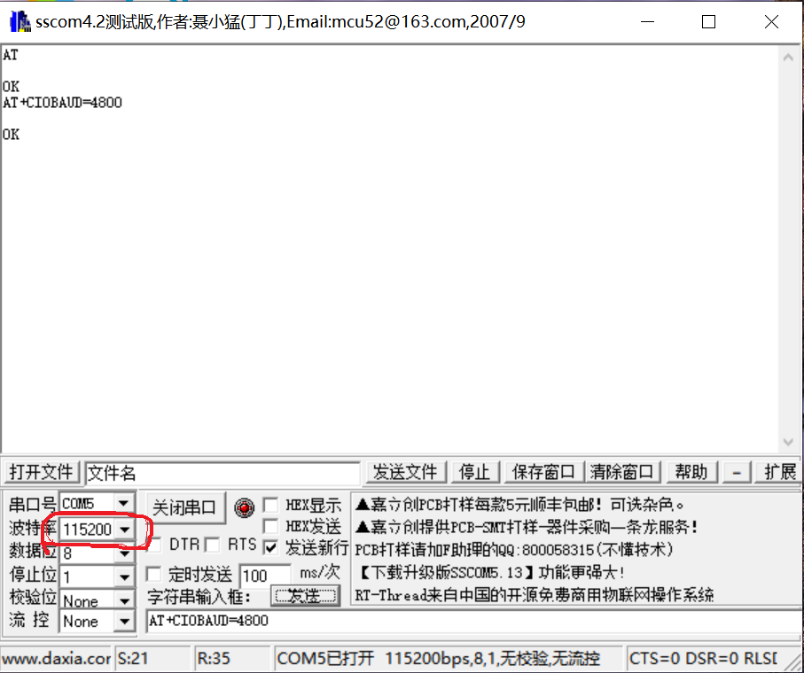

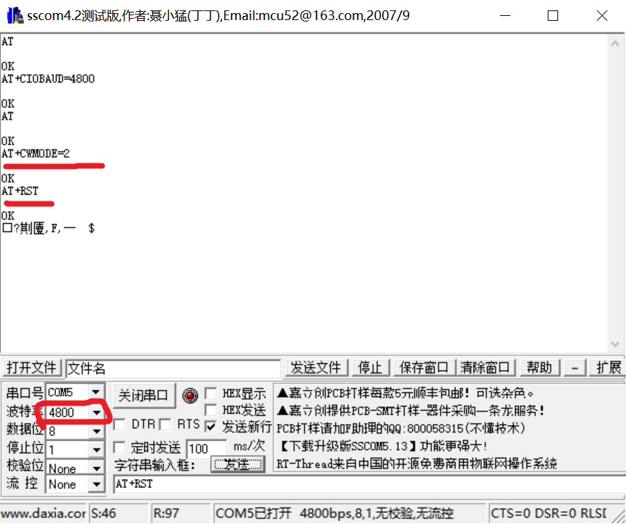

接到电脑usb口,打开串口调试助手,wifi模块买回来的时候波特率应该都是115200,所以要把串口助手的波特率设置为115200,然后点击打开串口。
用到的AT指令如下:
•   AT(返回ok表示通信成功)
•   AT+CIOBAUD=X(改模块的波特率,X为要改成的波特率,因单片机达不到太高的波特率所以要更改一下波特率,因为我学习板上的晶振是12MHZ的,所以我这里改成4800,原因后面会说到,一般改9600就行,改完之后记得把串口助手的波特率也设置成新波特率,再发AT,有ok表明通信成功)
•   AT+CWMODE=X(设置工作模式指令,X可以是1、2、3,具体如下:

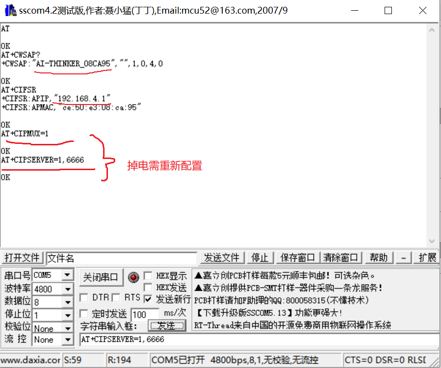

•   AT+RST(重启指令,设置新的工作模式后需重启才能生效。发送完这条指令后再发送其它指令可能会显示串口无效,需要退出串口调试助手再重新进入。)
•   AT+CWSAP=,,,(设置AP模式下的参数,简单点说就是设置热点的名字,密码之类的,例如AT+CWSAP=”8266”,“66666666”,0,3)
这里我不设置,用默认的
•   AT+CWSAP?(可以查看当前AP模式下模块热点的具体信息)
•   AT+CIFSR(查看IP地址,好像都是192.168.4.1)

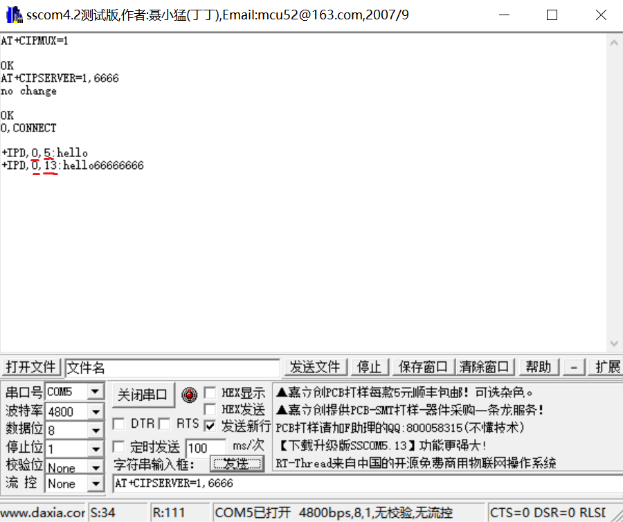

•   AT+CIPMUX=1(开启多连接,貌似最多可以有5台设备连接这个模块,设备id分别分配为0到4)
•   AT+CIPSERVER=1,X(1表示开启服务器,X为自己设置的端口号,一般设3或4位。也可以只开启服务器而不设置端口号,默认端口是333好像)
注:倒数的这两条指令在模块掉电后需要重新配置,其它那几条配置过一次不用再重新配置了。

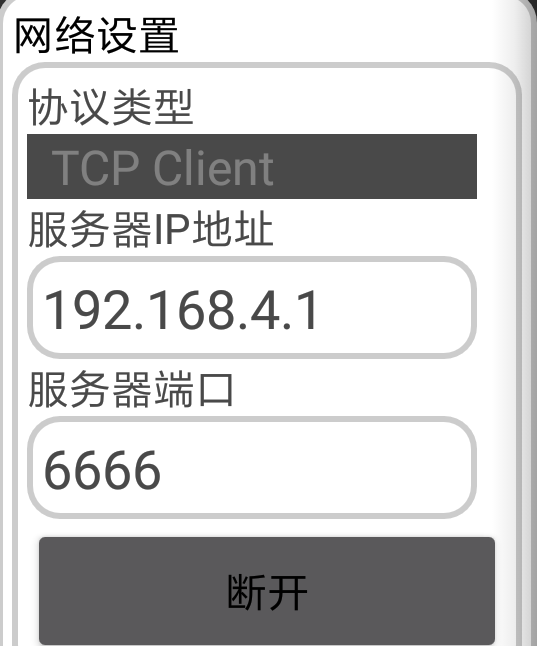

到这里拿出手机,打开wifi并连接上模块的热点,如果搜不到热点可以试一下拔了重插,再重新发那两条指令。

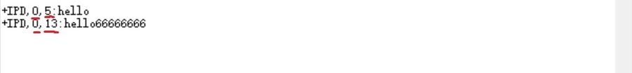

连接热点成功后打开网络调试助手这个软件,右滑进入设置,协议设置为TCP Client,即客户端模式,IP地址为192.168.4.1,端口为刚才设置的,然后点连接,连接成功后就能通信了。
这里发送了hello和hello66666666,可以看到电脑上的串口调试助手显示到手机发送过去的信息,这里注意到信息前还附带了+IPD,0,X:这里的0表示设备id号,表示第0台设备发送过来的信息,然后X表示信息包含的字符数量。

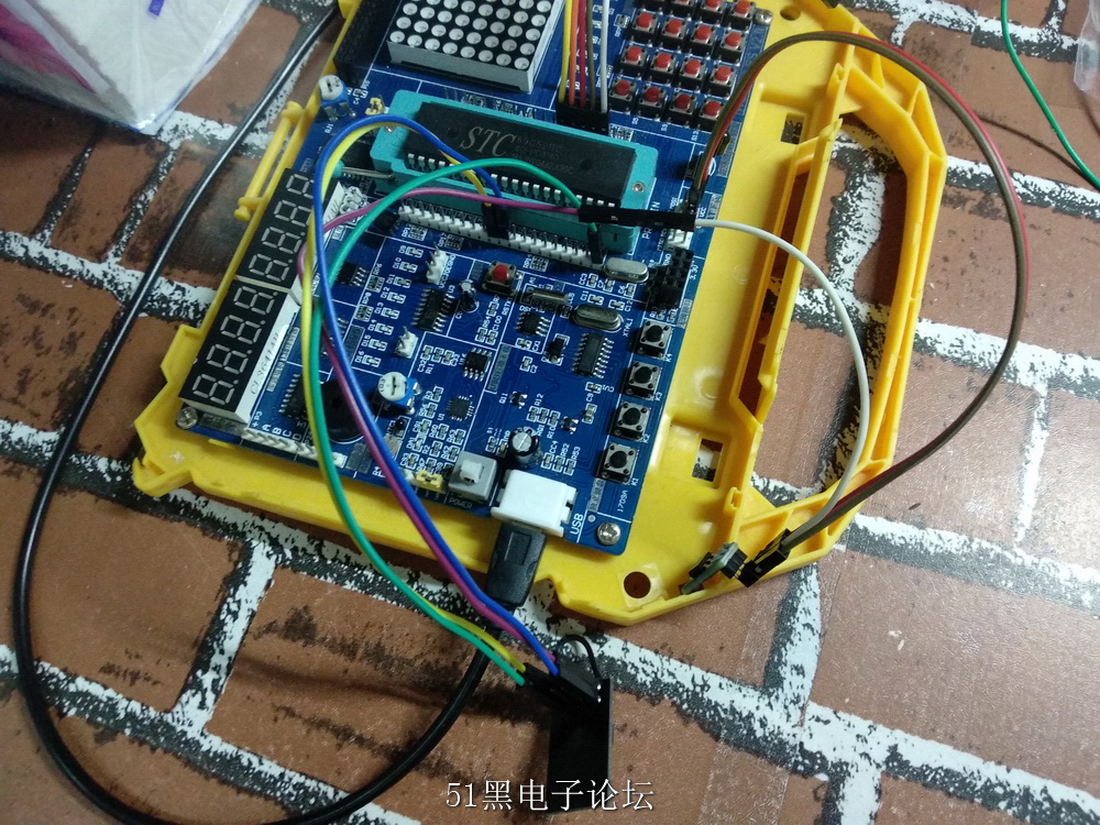

程序比较简单,实现的功能:手机发一个A,学习板上的灯亮,发B灭灯,简单地测试一下。下图是我的连线,很乱,主要注意接对就行了,学习板没有3.3v,接了一个降压模块给模块供电。

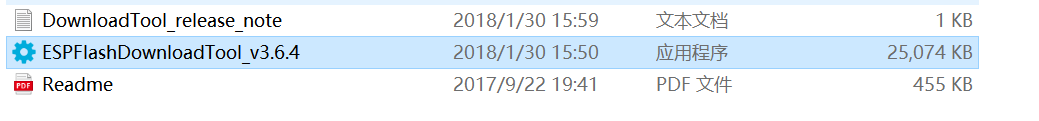

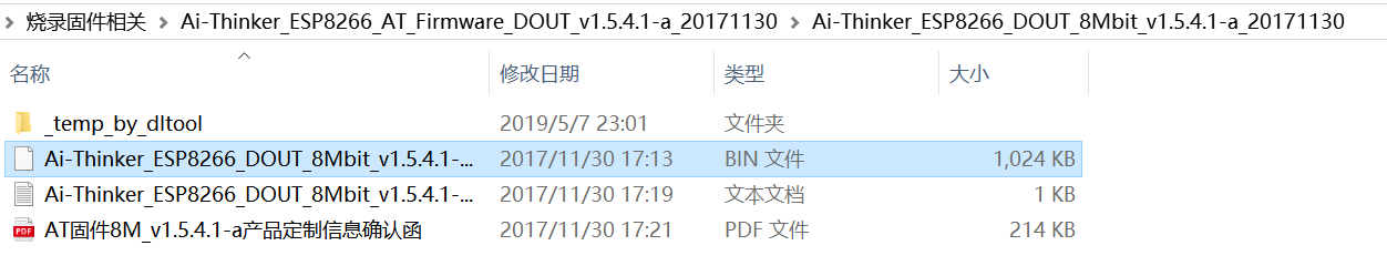

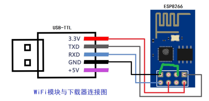

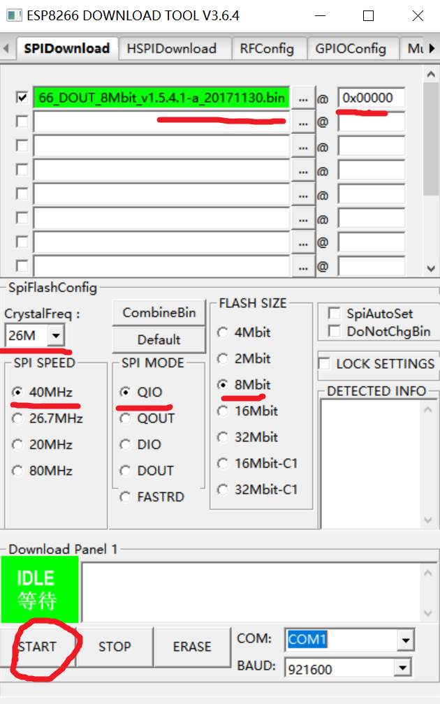

三、烧录出厂AT固件
刚接触8266模块的时候,有些地方不是很懂,一顿乱操作之后啥也没搞成,当时烧录了一个我也不知道有什么用的固件,然后经常傻傻的,有很多奇怪的情况,后来烧录了出厂固件功能就正常了,在这也写一下具体操作。
接线方面,如下图,主要是绿色那条,GPIO0接低电平时为下载模式。
电脑打开烧写软件
选中文件夹里面bin后缀的固件
按下图配置好,选择对应串口,点击START即可烧写
