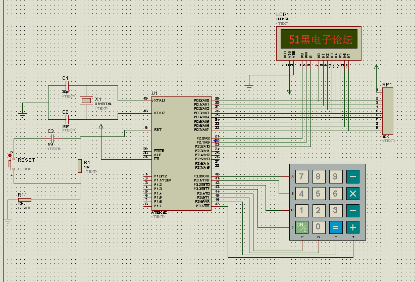

51单片机的计算器仿真设计原理图如下(proteus仿真工程文件可到本帖附件中下载)
单片机源程序如下:
#include   //头文件
#define uint unsigned int
#define uchar unsigned char
sbit lcden=P2^2; //LCD1602控制引脚
sbit rs=P2^0;
sbit rw=P2^1;
sbit busy=P0^7;//LCD忙
char i,j,temp,num,num_1;
long a,b,c;     //a,第一个数 b,第二个数 c,得数
float a_c,b_c;
uchar flag,fuhao;//flag表示是否有运算符键按下,fuhao表征按下的是哪个运算符
//flag=1表示运算符键按下,flag=0表示运算符键没有按下;
//fuhao=1为加法,fuhao=2为减法,fuhao=3为乘法,fuhao=4为除法。
uchar code table[]={//运算数字输入数组
7,8,9,0,
4,5,6,0,
1,2,3,0,
0,0,0,0};
uchar code table1[]={        //经处理后进行键输入显示准备的数组
7,8,9,0x2f-0x30,        //7,8,9,÷
4,5,6,0x2a-0x30,        //4, 5, 6,×
1,2,3,0x2d-0x30,        //1, 2, 3,-
0x01-0x30,0,0x3d-0x30,0x2b-0x30//C,0,=,+
void delay(uchar z) // 延迟函数
uchar y;
for(z;z>0;z--)
   for(y=0;y<110;y++);
void write_com(uchar com) // 写指令函数
        rs=0;
        P0=com;    //com指令付给P0口
        delay(5);lcden=1;delay(5); lcden=0;
void write_date(uchar date) // 写数据函数
        rs=1; P0=date; delay(5);
        lcden=1; delay(5); lcden=0;
void init() //初始化
    num=-1;
lcden=1; //使能信号为高电平
rw=0;
write_com(0x38); //8位,2行
delay(5); write_com(0x38); //8位,2行
delay(5); write_com(0x0c); //显示开,光标关,不闪烁*/
delay(1); write_com(0x06); //增量方式不移位 显竟獗暌贫 柚?
delay(1); write_com(0x80); //检测忙信号
delay(1); write_com(0x01); //显示开,光标关,不闪烁
num_1=0;
i=0; j=0;
a=0;     //第一个参与运算的数
b=0;     //第二个参与运算的数
c=0;
flag=0; //flag表示是否有符号键按下,
fuhao=0; // fuhao表征按下的是哪个符号
void keyscan() // 键盘扫描程序
        P3=0xfe;
        if(P3!=0xfe)
           delay(20);// 延迟20ms
           if(P3!=0xfe) {  temp=P3&0xf0;
            switch(temp)
             case 0xe0:num=0;   break;        //7
             case 0xd0:num=1;   break;         //8
             case 0xb0:num=2;   break;        //9
             case 0x70:num=3;   break;        //÷
           }   while(P3!=0xfe);
           if(num==0||num==1||num==2)//如果按下的是'7','8'或'9
               if(j!=0){write_com(0x01); j=0;  }
               if(flag==0)//没有按过运算符键
                    { a=a*10+table[num];    } //按下数字存储到a
                    else//如果按过运算符键
                    {    b=b*10+table[num];   }//按下数字存储到b
           else//如果按下的是'/'            除法
            flag=1;         //按下运算符
            fuhao=4;//4表示除号已按
           i=table1[num];     //数据显示做准备
           write_date(0x30+i);//显示数据或操作符号
        P3=0xfd;
        if(P3!=0xfd)
           delay(20);
           if(P3!=0xfd){  temp=P3&0xf0;
            switch(temp)
             case 0xe0:num=4; break; //4
             case 0xd0:num=5; break; //5
             case 0xb0:num=6; break; //6
             case 0x70:num=7; break; //×
           }   while(P3!=0xfd);//等待按键释放
           if(num==4||num==5||num==6&&num!=7)//如果按下的是'4','5'或'6'
            if(j!=0){ write_com(0x01);  j=0;   }
            else//如果按过运算符键
           else//如果按下的是'×'
           {  flag=1;
              fuhao=3;//3表示乘号已按
        P3=0xfb;
        if(P3!=0xfb){  delay(20);
           if(P3!=0xfb) { temp=P3&0xf0;
            switch(temp)
             case 0xe0:num=8;    break;         //1
             case 0xd0:num=9;    break;         //2
             case 0xb0:num=10;   break;         //3
             case 0x70:num=11;   break;         //-
           }   while(P3!=0xfb);
           if(num==8||num==9||num==10)//如果按下的是'1','2'或'3'
            else//如果按过运算符键
           else if(num==11)//如果按下的是'-'
            flag=1;
            fuhao=2;//2表示减号已按
        P3=0xf7;
        if(P3!=0xf7){   delay(20);
           if(P3!=0xf7){ temp=P3&0xf0;
            switch(temp)
             case 0xe0:num=12; break;  //清0键
             case 0xd0:num=13; break;  //数字0
             case 0xb0:num=14; break;  //等于键
             case 0x70:num=15; break;  //加
                } while(P3!=0xf7);
           switch(num)
            case 12:{write_com(0x01);a=0;b=0;flag=0;fuhao=0;}//按下的是"清零"
                            break;
            case 13:{                //按下的是"0"
               { a=a*10;  write_date(0x30);     P3=0;       }
               else if(flag>=1)//如果按过运算符键
               {  b=b*10;   write_date(0x30);       }
              }     break;
            case 14:{j=1; //按下等于键,根据运算符号进行不同的算术处理
                   if(fuhao==1)           //加法运算
                                           write_com(0x80+0x4f);//按下等于键,光标前进至第二行最后一个显示处
                                   write_com(0x04);     //设置从后住前写数据,每写完一个数据,光标后退一格
