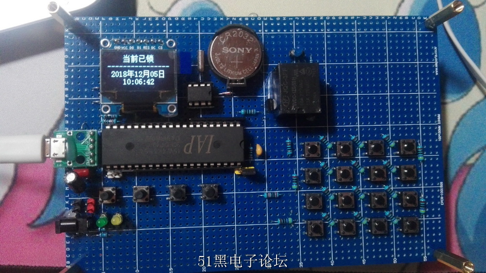

设计亮点:
1.使用OLED12864屏幕显示,具有用户菜单和管理员菜单,直观明了的设置使用流程(菜单未使用结构体或链表)
2.用户密码存储加密,使用BKDR哈希值计算并存储,防止从24C02中窃取密码
3.放弃传统的矩阵键盘,使用ADC键盘,连接上更加方便
4.如3项所示,密码为16进制,最大输入16位
5.对于添加了管理员密码的版本,使用内部EEPROM存储管理员密码(在本版本中,管理员密码明文存储)

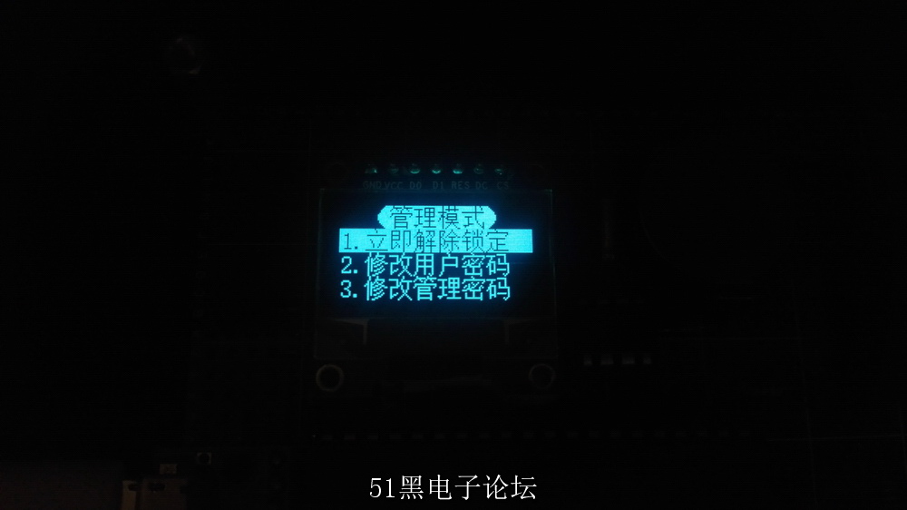

简易操作说明:
上电进入用户模式锁定状态,在锁定状态下输入密码后,使用KEY1键确认,KEY2键取消,若密码正确,在按下确认键的时候会显示正确提示信息,松开按键进入用户菜单
如果用户模式下密码连续输入错误5次则自动锁死,此时可以重新上电清空错误计数或者进入管理员模式立即解锁,这种锁定不会自动解锁
在用户菜单下不进行任何操作5秒则自动上锁,使用KEY3、KEY4键进行选项的上下选择,KEY1键执行,KEY2键取消,在用户模式下按KEY2键取消会返回上锁状态
在用户模式锁定状态下,若硬件开关Hardware_Switch(P4^5)置0,按下KEY1键进入管理员认证,管理员密码输入流程与用户相同,密码正确则进入管理菜单
在管理员菜单下可以进行各样高权限操作,这些操作在程序上对用户模式屏蔽。

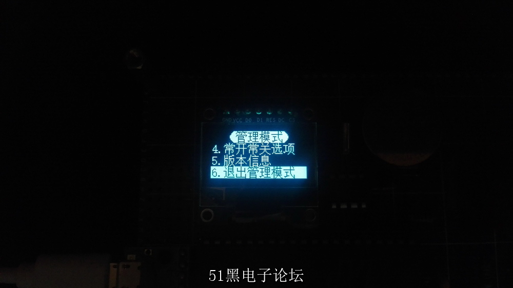

在管理模式菜单中各项选项的功能和操作说明如下:
1.立即解除锁定
    该选项将用户模式错误计数变量清零,没有提示信息,按下确认键即可
2.修改用户密码
    在管理员状态下修改用户密码不需要确认,直接输入新密码确定即立即生效,在输入密码时按下取消键原密码不改变
3.修改管理密码
    修改管理密码需要两步:身份认证和输入新密码。在任何一步按下取消键原密码不改变
4.常开常关选项
    当停用密码锁时返回用户状态时继电器常开
    当启用密码锁时用户模式正常
5.版本信息
    用于记录或显示某些信息,这些信息允许在编程阶段修改
6.退出管理模式
    选择此项按确定键和在任意项上按返回键效果一致,均回到管理员身份验证状态,希望回到用户模式时可以在管理员非密码修改模式下拔除Hardware_Switch(P4^5)跳帽或将其置高

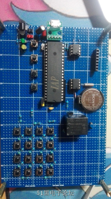

版本缺陷:
由于本版本是最初学习时尝试设计的,所以有一些问题和缺陷,随着后续的修改和测试逐渐发现的,但是已经无心更改。现列出所有问题如下所示:
1.继电器控制引脚的位定义未在包含文件语句(#include)之前,使得其他文件中对继电器的操作是直接给P00赋值,而非使用JDQ这个位定义名称,修改时需要注意;
2.继电器的控制三极管采用了NPN型,但是后来发现这样会导致上电吸合一次,在第二版中修正了这个错误但是本版本仍然保留;
3.本版本中设定密码开锁后5秒自动关锁,这个在程序中可以修改,需要注意一下;
4.按键按下会导致程序死循环,原因是仅仅使用了最简单的按键判断:即假设每个独立按键按下之后都会立即松开;
5.本版本中未添加时间修改函数,程序的时间是在下载程序的时候掐点矫正的,第二版会添加该功能。

平台:STC15W4K48S4
硬件部分
独立按键:共4个,用于进行各项调整
ADC键盘:用于输入密码,本作品中可以输入16进制的密码,较平常10位密码更加安全,只要程序和电路做相应的修改,也可以实现在AD可分辨的情况下上百的按键键位
DS1302:配电池,实现断电走时,用于待机显示,如果在关机时取下电池或者替换DS1302则会出错,需要重新烧录程序初始化DS1302
LED指示灯:指示所处状态,本作品中进入用户模式则LED1亮,进入管理员模式则LED2亮
AT24C02:实现断电密码记忆功能,用于记录用户密码的HASH值
