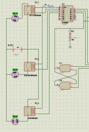

    • 继电器控制
Atmega16输出缓冲器具有对称的驱动特性,可以输出和吸收大电流,直接驱动LED,但是仍然不能直接驱动更大电流的器件,如继电器,所以必须接入较大功率的驱动器。常用的驱动方法有74系列功率集成电路驱动、MOC系列光耦合过零触发双向晶闸管驱动、固态继电器驱动等。
本系统采用ULN2003芯片来驱动继电器。其内部结构如图2所示。
ULN2003是达林顿阵列,是专门用来驱动继电器的芯片,甚至在芯片内部做了一个消线圈
图2 ULN2003内部结构图
反电动势的二极管。ULN2003的输出端允许通过IC 电流200mA,饱和压降VCE 约1V左右,耐压BVCEO 约为36V。采用集电极开路输出,输出电流大,故可以直接驱动继电器或固体继电器(SSR)等外接控制器件,也可直接驱动低压灯泡,共可以驱动7路,减少了电路板的连线数量,成本较低,广泛应用于各种工控板,其驱动原理如图3所示。
图3  驱动原理
              压缩机离合器继电器采用RS触发器和ULN2003一起控制,这样做的好处是:当单片机受到外界干扰而不断复位或看门狗超时复位时,保证压缩机始终处于开启或关闭状态,有助于延长压缩机的寿命。

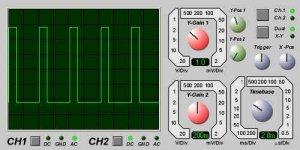

Atmega16的定时器能够输出PWM,编程简单,精度高。编程让定时器2工作于相位可调模式,产生高精度的PWM波形输出,调节占空比,以达到控制步进电机不同转角的目的。初始化设置如下:
ASSR=0x00;
/*  相位可调PWM模式,比较匹配时清零OC2,计数为0xff时置位OC2   */
TCCR2=0x64;
TCNT2=0x00;
OCR2=0x00;
TIMSK=0x80;      //使能匹配中断
图5  相位可调PWM 模式的时序图
图6 水平送风模式下的PWM波形
图6 倾斜送风模式下的PWM波形

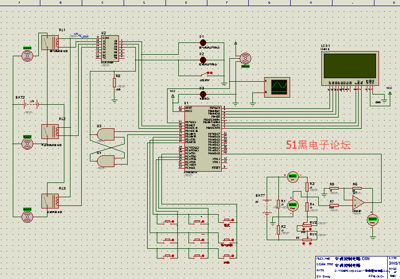

3  仿真
    Proteus是目前最好的模拟单片机及外围器件的仿真软件,可以仿真51系列、AVR,PIC等常用的MCU及其外围电路,如LED、LCD、RAM、ROM、键盘、马达、继电器、AD/DA、部分SPI器件、部分器件、74系列、
COMS 4000系列芯片等。利用Proteus可以大大提高开发效率、降低投资,在没有硬件的情况下让开发人员能像Pspice仿真模拟/数字电路那样仿真MCU及外围电路。
              Proteus提供的可调电阻是“十级可调”而不是“无级可调”,所以本系统采用三个可调电阻模拟Pt1000热电阻,以实现“粗调”、“中调”、“细调”,更真实反映热电阻阻值的细微变化。
图7 换气风机、压缩机、蒸发器风机处于工作状态
图8 LCD显示结果
