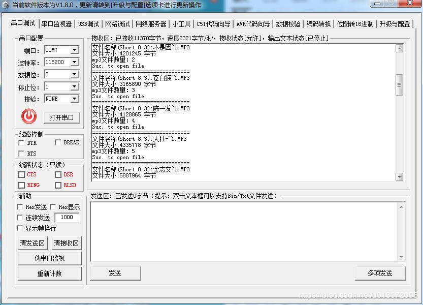

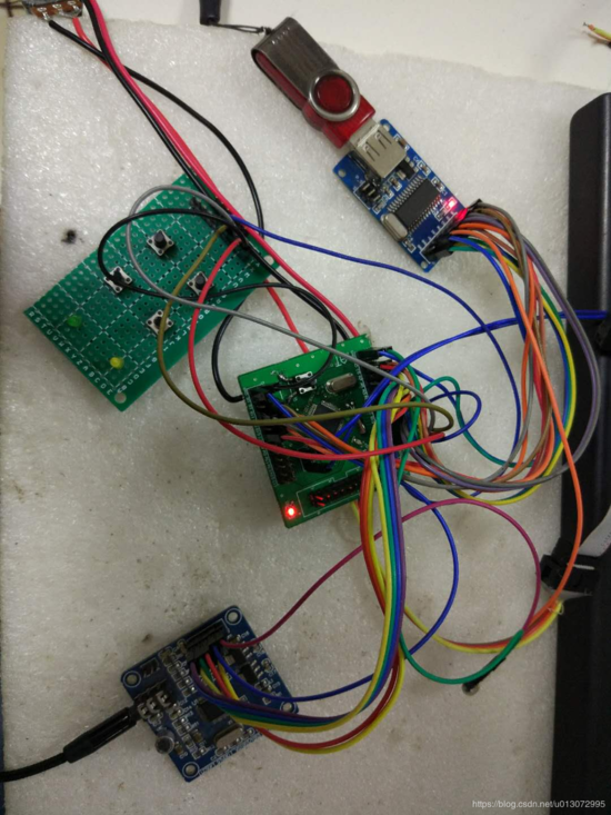

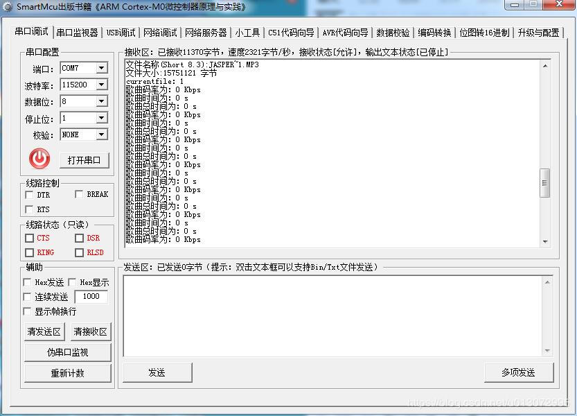

以前做毕业设计买了VS1003语音解码芯片和CH375优盘模块,现在有时间想做一个mp3播放器出来。参照的znFAT例程&SD卡驱动(STM32F103)第9个例程、振南电子SD卡MP3播放器程序和正点原子的mp3播放器程序。可实现播放优盘或TF卡根目录的所有mp3文件,增加4个独立按键,实现下一曲、上一曲切换,音量+、音量-的功能。显示mp3信息没用显示屏,用的串口直接输出到串口调试助手上。能够显示mp3文件名称,总大小,歌曲码率,歌曲总时长,播放时间等信息。
打开mp3文件后,获取文件总大小,vs1003的缓冲区每次至少要发送32字节,用for循环每次取每簇4096字节送给vs1003解码。按键处理程序要在这个for循环里面,不然没作用。

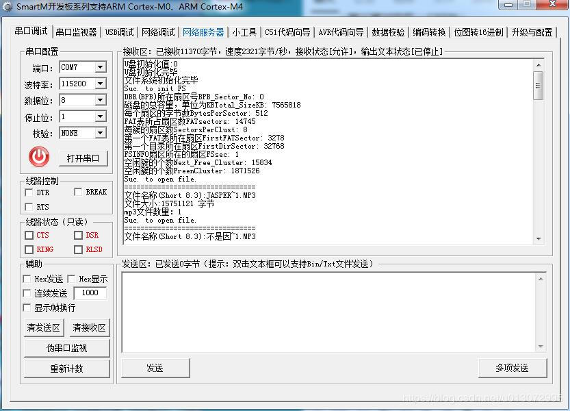

znFAT_Select_Device(0,&Init_Args); //选择设备
res=znFAT_Init(); //文件系统初始化
printf("文件系统初始化完毕rn");
 if(!res) //文件系统初始化成功,返回0
  printf("Suc. to init FSrn");
  printf("DBR(BPB)所在扇区号BPB_Sector_No: %drn",Init_Args.BPB_Sector_No);
  printf("磁盘的总容量,单位KB,KBTotal_SizeKB: %drn",Init_Args.Total_SizeKB);
  printf("每个扇区的字节数BytesPerSector: %drn",Init_Args.BytesPerSector);
  printf("FAT表所占扇区数FATsectors: %drn",Init_Args.FATsectors);
  printf("每簇的扇区数SectorsPerClust: %drn",Init_Args.SectorsPerClust);
  printf("第一个FAT表所在扇区FirstFATSector: %drn",Init_Args.FirstFATSector);
  printf("第一个目录所在扇区FirstDirSector: %drn",Init_Args.FirstDirSector);
  printf("FSINFO扇区所在扇区FSsec: %drn",Init_Args.FSINFO_Sec);
  printf("空闲簇的个数Next_Free_Cluster: %drn",Init_Args.Next_Free_Cluster);
  printf("空闲簇的个数ýFreenCluster: %drn",Init_Args.Free_nCluster);
 else //文件系统初始化失败
printf("Fail to init FS , Err Code: %drn",res);

 while(!znFAT_Open_File(&fileinfo,"/*.mp3",n_file,1))
  printf("Suc. to open file.rn");
  printf("================================rn");
  printf("文件名称(Short 8.3):%srn",fileinfo.File_Name);
  printf("文件大小:%d 字节rn",fileinfo.File_Size);
  znFAT_Close_File(&fileinfo); //关闭文件
n_file++;
printf("mp3文件数量rn",n_file);
 znFAT_Flush_FS(); //刷新文件系统
 while(1)
VS_Reset_DecodeTime(); //复位解码时间
res=znFAT_Open_File(&fileinfo,"/*.mp3",currentfile++,1);
printf("res=%drn",res);
printf("currentfile:%drn",currentfile);

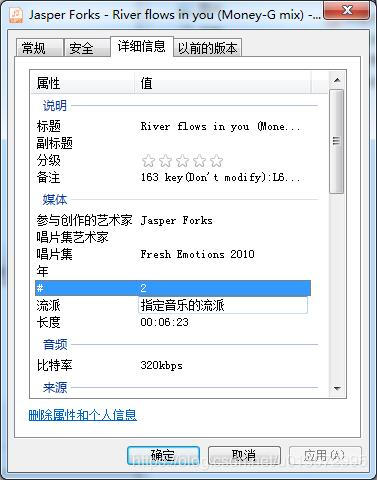

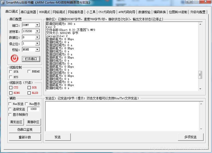

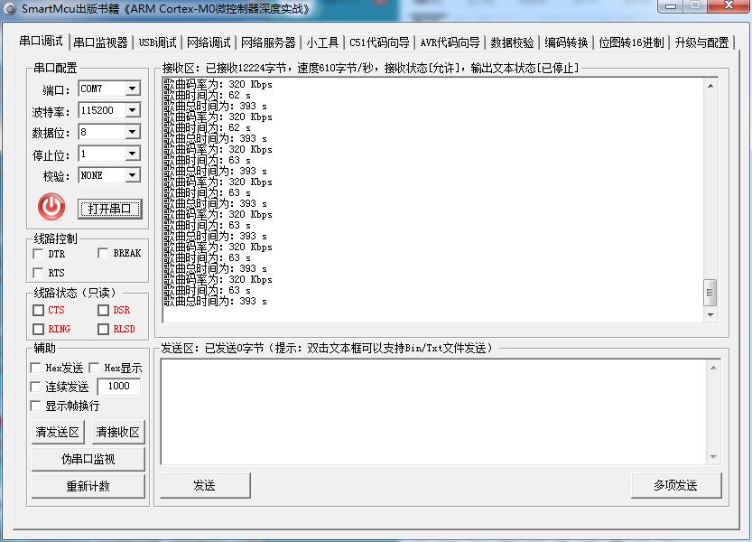

bit=VS_Get_HeadInfo();    //获取mp3文件码率
time= VS_Get_DecodeTime();  //获取mp3文件播放时间,1s变化一次
Total_time=(fileinfo.File_Size/bit)/125;  //计算mp3文件总时长,单位s
printf("歌曲码率为:%d Kbpsrn",bit);  //此处用串口显示信息,波特率太低播放会卡
printf("歌曲时间为:%d srn",time);
printf("歌曲总时间为:%d srn",Total_time);
VS_Flush_Buffer();//清空VS1003的数据缓冲区,此函数中最后将VS_XDCS置高,即关闭SDI
if(currentfile>=n_file)currentfile=0;
有些歌曲计算的时长和文件自身的时长一致,有些计算出来的要长一些。可能前面有空白扇区。详细代码见https://download.csdn.net/download/u013072995/11419668
最后来一张实物图
