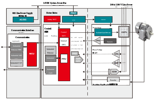

交流电机驱动是一种使用交流电输入的感应电动机,如图1所示,它可以驱动大型工业负载,例如加热、通风、商业楼宇的空调、泵和压缩机的运行。交流电机也能驱动需要调节速度的工厂自动化和工业器件负载,例如传送带或隧道掘进、采矿和造纸设备。
图1.工厂中带有交流电机驱动的感应电机
交流电机驱动采用交流能量,将其整流为直流母线电压,实现复杂的控制算法,然后基于负载需求通过复杂的控制算法将直流电转换回交流电。
图2所示为交流电机驱动系统的框图,其中功率级和电源供给标记为绿色。

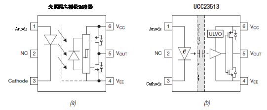

使用基于电流的输入级的光耦合器栅极驱动器通常在电机驱动应用中驱动IGBTs。基于电流的输入级往往具有较好的抗噪能力,因此需要在控制器和光耦合器之间设置一个缓冲级。使用缓冲级的基于电流的输入级驱动器的功耗通常也会更高。
传统光耦合器栅极驱动器确实存在着一些挑战:
输入级中的LED的性能会随着时间的推移而降低,这会影响器件寿命,并可能导致传播延迟时间增长,进而影响系统性能。
它们较低的共模瞬变抗扰度(CMTI)限制了功率FETs的切换速度。
它们通常仅支持较低的工作温度范围,因此很难创造出更紧凑的设计。
TI提供了使用电容隔离技术的隔离栅极驱动器,以帮助克服光耦合器中一些常见的设计难题。
图3对比了传统的光耦合器栅极驱动器与TI使用电容隔离的隔离栅极驱动器。TI的电容隔离栅极驱动器具有更高的CMTI额定值、更宽的工作温度范围以及改进的计时规范,例如,部件到部件的偏斜和传播延迟。
图3.光耦隔离栅极驱动器(a)和电容隔离栅极驱动器(b)的对比

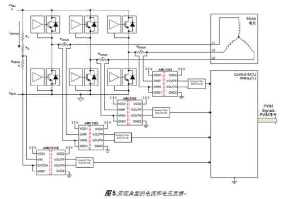

交流电机驱动使用由电压和电流反馈测量值组成的闭环控制系统来控制交流电机的速度和扭矩。由于电压和电流反馈需在高压侧测量,因此信号必须与低压控制器侧隔离。
在电机的三相中的每相上测得的同轴相电流用于导出控制IGBTs的最佳PWM模式。这些同轴相电流测量的准确性、噪声、带宽、延迟和CMTI直接影响电机的扭矩和速度输出曲线。

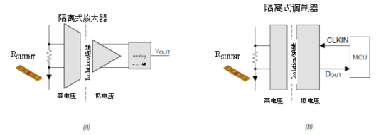

如图4所示,电容耦合隔离式放大器和调制器和光耦合同类产品相比,具有更少的信号传播延迟、更佳的CMTI以及更长的寿命和可靠性。应用指南“在HEV/EV中比较基于分流和霍尔的隔离电流感应解决方案”详细比较了基于分流和基于霍尔的电流感应方法之间的隔离等级、精度、温度范围、带宽和噪声等方面。
图5所示为使用隔离式放大器进行基于分流的电流感应和基于电阻分压器的电压感应的反馈感应环路的典型框图。通过分流电阻器RSHUNT来完成对相电流的测量。
图4.隔离式放大器的示例(a);和隔离式调制器(b)
与光耦合器相比,TI的隔离式放大器支持极小的双向输入电压范围,具有很高的CMTI和整体精度。这些功能可在高噪声电机驱动环境中实现可靠的电流感应。这些器件的高阻抗输入和宽输入电压范围使其极其适用于直流母线总线电压感应。

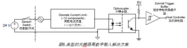

交流电机驱动中的控制模块基于位置反馈模块的输入、模拟输入和数字输入,负责电机驱动系统的信号处理和总体控制算法。这些数字输入通常是来自现场传感器和开关的24 V信号,可传达紧急停止信号(例如安全扭矩关闭(STO))或有关电机运行的信息(例如速度和位置)。
与控制算法一同使用时,这些数字信号输入将对功率级进行任何必要调整,以实现目标输出。将控制模块与数字输入隔离可防止接地电位差引起通信错误。
尽管光耦合器已用于隔离数字输入,但是数字隔离器技术的最新发展彻底革新了系统设计人员设计数字输入的方式。
图6所示为用于隔离数字输入的光耦合器常见解决方案。该解决方案使用数个分立元件(9至15个)来实现电流限值和受控电压阈值。
使用这种复杂的解决方案,电流限值可以远高于2 mA的目标电流限值,且在整个温度范围内可能高达6 mA(具体取决于设计)。此外,光耦合器之后的施密特触发器缓冲器还为抗噪提供了滞后功能。图7所示为一种简化的解决方案,一种专用于数字输入应用的专用数字隔离器。采用TI电容性隔离技术的器件可实现<2.5 mA的电流限值。该解决方案无需施密特触发器来抗噪,仅需两个电阻(RSENSE和RTHR)来设置所选的电流限值和电压阈值。
 图7.使用TI数字隔离器的隔离数字输入解决方案
与光耦合器相比,基于电容的数字隔离方法的优势在于其具有更低的功耗。TI的数字隔离器的精确电流限值可将数字输入所引电流减少五分之一,从而大大降低了功耗和电路板温度。其他功能包括具有通道间隔离功能的双通道选件,可帮助减少电路板空间,同时还提供低传播延迟和4 Mbps数据速率,以支持STO输入。
用光耦合器支持STO输入需要高速光耦合器。与基于电容的数字隔离技术相比,这种光耦合器价格昂贵且使用寿命较短。应用指南“如何提高电机驱动隔离输入的速度和可靠性中提供了更多有关TI隔离数字输入在电机驱动系统中的优点的详细信息。 ”
