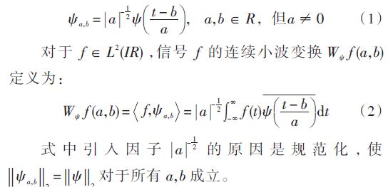

  按如下方式平移和伸缩而生成的函数族 {ψ a,b } 叫分析小波或连续小波(Continue Wavelet Transform,CWT),ψ 称为基本小波。
  任意函数在某一尺度a 、平移点b 上的小波变换系数,实质上表征的是在b 位置处,时间段2aΔψ 上包含在中心频率为ω* a ,带宽为2Δψ - /a 频窗内的频率分量大小,随着尺度a 的变化,对应窗口中心频率为ω* a 及窗口宽度2Δψ - /a 也发生变化。

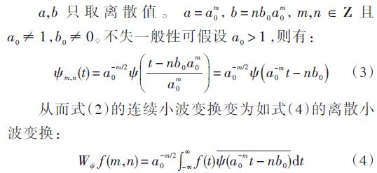

  在实际应用中,一般分析的信号都是经过离散采样后得到的离散时间序列,需要把连续小波及其变换离散化,以进行数字信号处理。具体作法是通过对其伸缩尺度因子a 和平移因子b 的采样而离散化。
  式中:m,n 分别称为频率范围指数和时间步长变化指数。

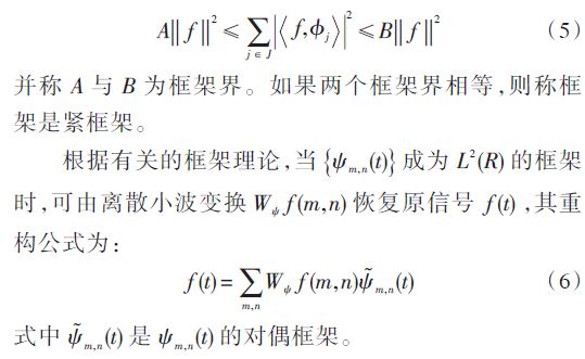

  在连续小波变换Wψ f (a,b) 中,由于a,b 是连续变化的,它是高冗余的,只要母小波ψ(t) 满足容许条件,则可由Wψ f (a,b) 完全恢复原信号f (t) 。对于离散小波变换,由于对a,b 进行了离散采样,为了使Wψ f (m,n) 包含足够的信息以恢复原信号f (t) ,就需要对变换使用的母小波作出更严格的限制。
  在Hilbert空间H中的一族函数{- }jj ∈ J称为是一个框架,如果存在A,B ∈(0,∞) 时,对于所有f ∈ H,有:

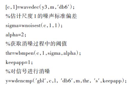

  Matlab 中实现信号阈值获取的函数有ddencmp、thselect、wbmpen 和wdcbm,本文采用了wbmpen.小波去噪的部分Matlab代码如下:

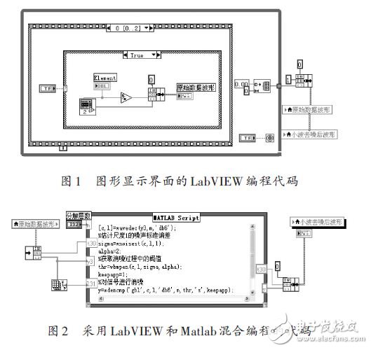

  为了更直观地显示信号波形,采用LabVIEW 开发了图形显示界面,用以显示原始信号波形和消噪后信号波形。图1是图形显示界面的LabVIEW编程代码。图2是采用LabVIEW和Matlab混合编程的代码。

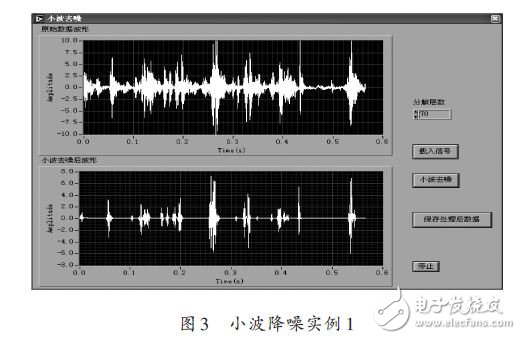

  本文采用小波去噪方法对两种不同的振动冲击信号进行了分析处理,如图3和图4所示。
  从图形显示结果可以看出,经小波降噪后,滤除了噪声干扰信号,各激励响应信号更加明显,这对于后期的信号分析处理奠定了良好基础。
