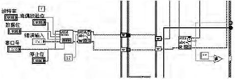

进行采集时,将对串口进行初始化设置,并检测是否有数据收到,如果没有,继续等待。其程序框图如图3所示。
图3 串口初始化

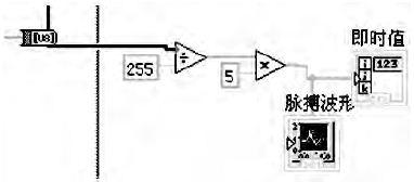

设置好串口参数后,执行采集模块,读取串口送来的数据,将收到字符串数据转换为ASCII码,再转换成电压的伏值。由于电脑接收的数据为8位二进制,即0~255,其相应的伏值为(U/255)×5,并输入到显示波形显示。如图4所示。
图4 字符转换

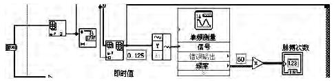

字符串数据转换为ASCII码后,建立数组,创建波形,并根据波形测量模块检测输入波形的频率,该频率乘上60,可得每分钟心率数。如图5所示。
图5 脉搏次数运算

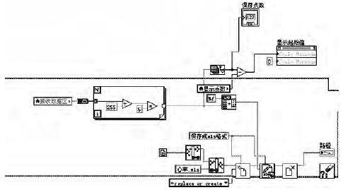

为方便以后调用历史数据,对采集来的数据进行保存。将ASCII码转换为十进制电压值,保存到电子表格中,如图6所示。
图6 存储模块

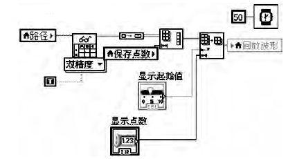

调用历史数据时选择回放模式,读取保存的文件,将其转化为数组,并对其中选定段数据进行波形显示,如图7所示。
图7 回放模块

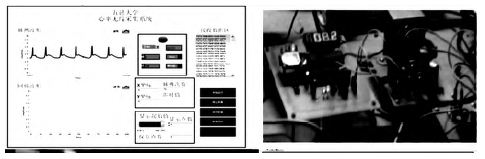

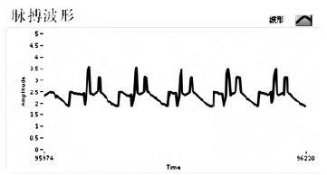

系统上电测试后结果如图8所示。从测试结果来看,LED显示的心跳和PC机端显示的心率略有不同,这是因为二者计算方法有所差别。电脑计算心率值时所使用的统计时长较长,而单片机计算心率时使用的统计时长较短。
图8 系统工作图形
图9 干扰后的心率图形
在测试过程中也发现,心率脉搏有部分受到干扰,受干扰后的波形如图9所示。干扰包括信号发送和接收时受到的其他信号的干扰,也包括在采集时外部环境对传感器的干扰。为减少不良信号的出现,可以对采集和滤波电路做进一步改进。
