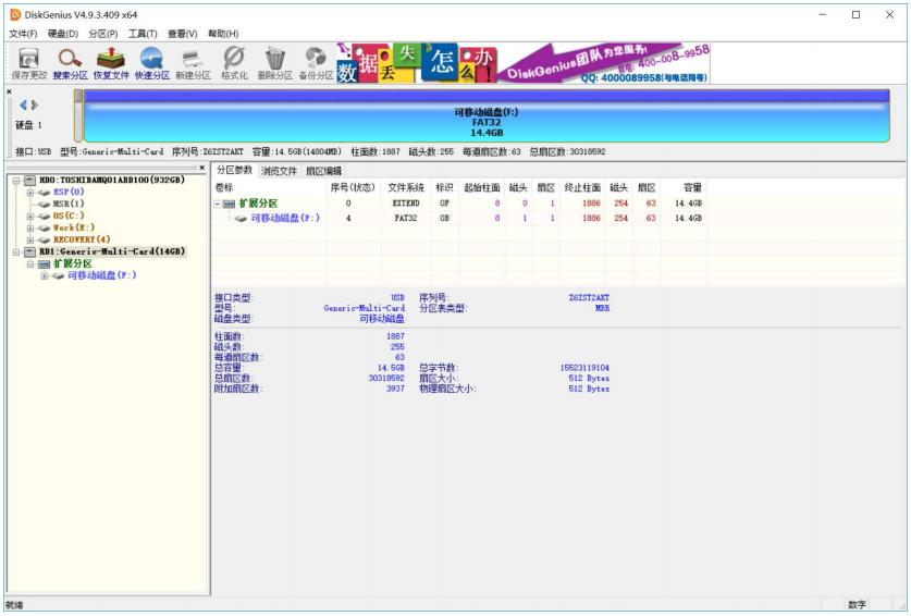

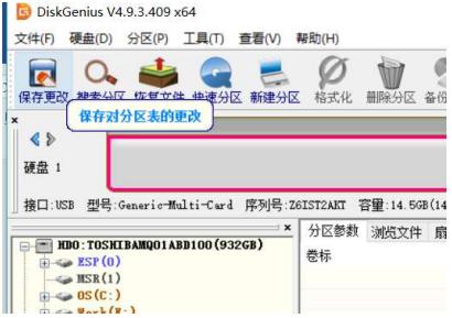

作者使用的 TF 卡是 16GB 的。
2.自行下载 DiskGenius
3.打开程序

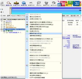

删除原来的分区

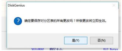

保存更改
选是

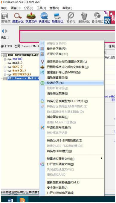

选中根目录,右键,快速分区

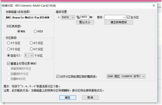

在弹出的对话框中,作如下选择
在右边目录多了一个磁盘目录,选中右键,调整分区大小
在弹出的对话框中,对改动如下框中的内容分区前部的内容 64MB,确定

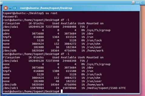

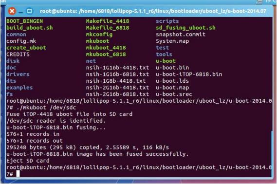

在 ubuntu 下,重新拔插后,使用 df -l 查看,
/dev/sdc1 15078984 24 15078960 1% /media/topeet/556D-67FE
在编译过后的 uboot 源码目录下,使用如下命令,注意是 sdc,不是 sdc1
./mkuboot /dev/sdc
