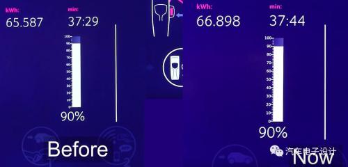

在 Bjørn Nyland 的视频里面,这个标题是《Sneaky OTA Update Removed 5kWh》,由于不仅仅涉及到电池的窗口,整个过程在行驶和充电标定上面都有变化。

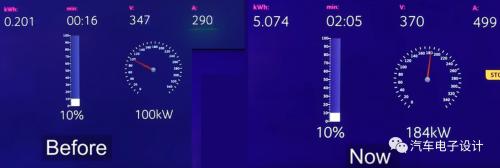

1.1)电池和充电方面的变化
这里主要通过 OCV 标定的变化,如下图所示,在同样标称 10% SOC 的条件下,两个 Pack 的电池电压分别为 347V 和 370V
备注:这个数据是 Bjørn Nyland 录制的对比

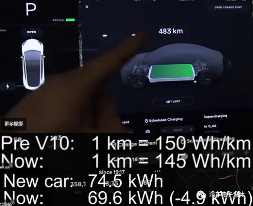

根据测算,这个差异是从 76.5kWh 降低到了 69.6kWh

从实际驾驶过程中,特斯拉显示的数据是通过调整电耗的显示速度来实现的,如下图所示:
由于每次的里程有差异,所以在这里通过调整电耗数据,使得被隐藏的电量并不是很明显的显示出来,如下所示,这个过程中如果有固定的负荷比如开热空调,数据差异会更加明显。

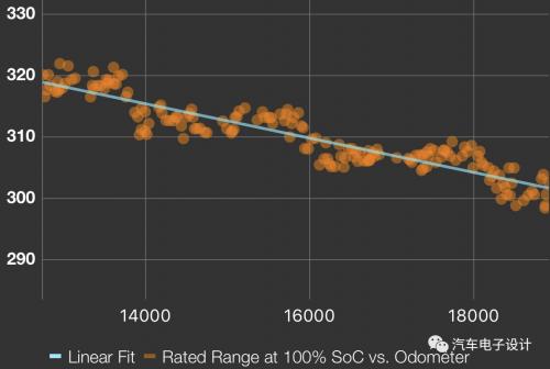

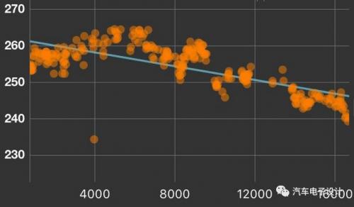

2)通过 TeslaFi 得到的数据
TeslaFi 是一个数据记录器,车主可以通过这个来记录车辆的数据,在这个现象中,不少车主通过这个数据记录,能够客观的反映出这个变化。这是通过表现里程来反应的,实际的可用电量下降可能比这个还多一些。
这个问题是很具有普遍性的,也就是说特斯拉一开始的长程版 310 英里的续航没有考虑那么多,然后再使用 2 万英里左右往下收紧,大概给客户 285 英里
这其实非常典型的会引发一些矛盾和争议
