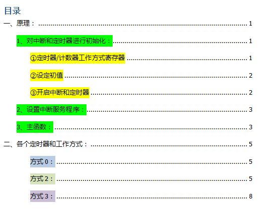

目录
一、原理:
1、对中断和定时器进行初始化:
①定时器/计数器工作方式寄存器
②设定初值
③开启中断和定时器
2、设置中断服务程序:
3、主函数:
二、各个定时器和工作方式:
方式0:
方式2:
方式3:

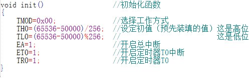

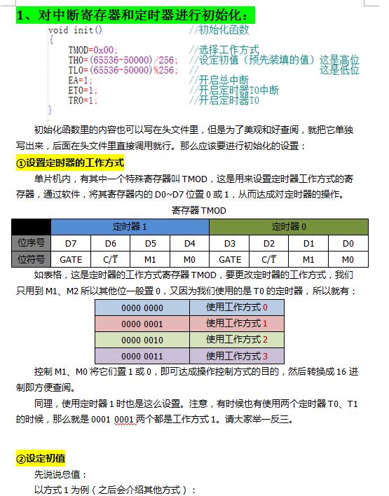

1、对中断寄存器和定时器进行初始化:
初始化函数里的内容也可以写在头文件里,但是为了美观和好查阅,就把它单独写出来,后面在头文件里直接调用就行。那么应该要进行初始化的设置:
①设置定时器的工作方式
单片机内,有其中一个特殊寄存器叫TMOD,这是用来设置定时器工作方式的寄存器,通过软件,将其寄存器内的D0~D7位置0或1,从而达成对定时器的操作。
寄存器TMOD
定时器1
定时器0
位序号
D7
D6
D5
D4
D3
D2
D1
D0
位符号
GATE
C/
M1
M0
GATE
C/
M1
M0
如表格,这是定时器的工作方式寄存器TMOD,要更改定时器的工作方式,我们只用到M1、M2所以其他位一般置0,又因为我们使用的是T0的定时器,所以就有:
0000 0000
使用工作方式0
0000 0001
使用工作方式1
0000 0010
使用工作方式2
0000 0011
使用工作方式3
控制M1、M0将它们置1或0,即可达成操作控制方式的目的,然后转换成16进制即方便查阅。
同理,使用定时器1时也是这么设置。注意,有时候也有使用两个定时器T0、T1的时候,那么就是0001 0001两个都是工作方式1。请大家举一反三。
②设定初值
先说说总值:
以方式1为例(之后会介绍其他方式):
方式1为16位的定时器/计数器,对定时器T0来说是分成两个寄存器(可以形象地比作容器吧,网上有比我更形象的比喻,我就不多写了,请自行查阅):TH0为高八位,TL0为低八位,组成了16位的定时器,当低位TL0计满就向高位TH0移一个数,然后清零。
以12Mhz的晶振来说,机器周期是1us,计满TH0、TL0就需要216-1个数,再来一个数就“溢出”产生中断,一次溢出也就是65536us,约等于65.5ms,如果要定时50ms的话就要给他们装一个预装值(初值),总值-需要值=预装值,
也就是65536-50000=15536,预装后,定时器从预装值开始加值,定时器溢出中断后,会重新从预装值开始加值加到50ms就再产生中断,从而达到了定时的目的。如果要定时1s就可以让定时器中断1000ms/50ms=20次。
另外一点,TH0和TL0中应该装入的总数是15536,然后把15536对256求模:15536/256=60装入TH0中,把15536对256求余:15536%256=176装入TL0中,因为这是两个八位28*28的容器。
所以就有了
TH0=(65535-50000)/256
TL0=(65535-50000)%256
③开启中断和定时器
关于中断,需要用到中断允许寄存器:
IE
位序号
D7
D6
D5
D4
D3
D2
D1
D0
位符号
EA
ET2
ES
ET1
EX1
ET0
EX0
位地址
AFH
ADH
ACH
ABH
AAH
A9H
A8H
定时器中断需要的是:
总中断EA:用来开启全局中断。
ET0、1、2:各个定时器中断位。
使用中断位只用将其置1就行,例如EA=1;ET0=1;
打开了中断开关只是完成了一半,还需要定时器控制寄存器:
TCON
位序号
D7
D6
D5
D4
D3
D2
D1
D0
位符号
TF1
TR1
TF0
TR0
IE1
IT1
IE0
IT0
位地址
8FH
8EH
8DH
8CH
8BH
8AH
89H
88H
使用方法也是和中断寄存器一样,
定时器0运行控制位TR0:用来开启定时器0.
把TR0置1,TR0=1;就开启了定时器。

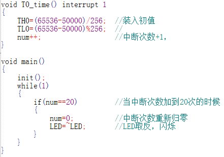

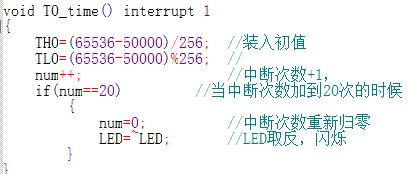

2、设置中断服务程序:
中断服务程序:就是当计满TH0、TL0时溢出申请中断,然后单片机允许中断时,所要发生的事情。允许后就自动跳转到中断服务程序,并执行。
在服务程序中,如果不装入初值,那定时器中断服务完成后,就会从0开始重新计时,所以要在中断程序中重新计算并装入初值。
然后给一个变量(变量的意义为中断次数),变量+1,当中断次数达到20次的时候(50ms*20次=1000ms=1s),次数清零,并且让产生指令(例如让二极管亮呀,让I/O口发生什么事呀)。
3、主函数:
由于有了初始化函数,所以直接调用即可(不然主函数很混乱)。
While(1);这段是为了等待函数发生,挺含糊的。
另外:一般中断服务程序中不要写过多的处理语句,否则程序会来不及执行代码,下一次中断又来袭,结果程序久而久之就乱套了。
所以while处可以改成:把if处理语句写到while处。

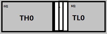

方式0:
方式0,的用法和方式1的用法一样,但是值得注意的是:
方式0是13位的定时器,它的低位TL0是五位的,所以它的总值是28*25=8192。它能装的值也不能那么多了,于是就装入5ms:
TH0(8192-5000)/32;
TL0(8192-5000)%32;
32是5位寄存器的容量。
所以要中断200次才能达到1s。
这个方式0可以用来做短时间中断。

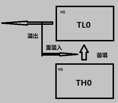

方式2:
方式0和方式1,当计数溢出后,计数器变为0,所以要反复重新装填初值,这会影响定时精度。但是方式2可以解决这个问题。
如图,其中低位TL0是8位定时器,而TH0是常数缓冲器,当低位TL0溢出时,在溢出标志位TF0置1的同时,自动将高位TH0的常数重新装入TL0中,让TL0从初值开始重新计数,这样就不用人为软件重新装入初值带来的误差,从而提高精度。
由于两个是分开的,所以计算初值可以不用求余取模:
              TL0=总值-要计数的个数;
              TH0=总值-要计数的个数;

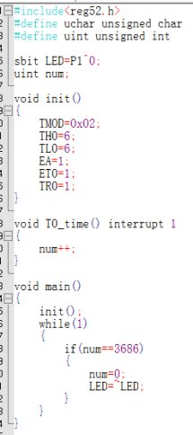

以11.0592MHz为晶振,那么机械周期为12x(1/11059200)≈1.085us,以计时1s为例,当要计250个数时耗时1.0851x250=271.275us,再来算计时1s要用多少次,即1000000/271.275≈3686次。
那么就是:
TL0=256-250=6;
TH0=256=250=6;
由于方式2是自动装填,已经不用人为装填了,所以:
中断服务程序中只有一句num++
整个过程就是:

然后到主函数:
调用init();
可以看到if语句里面的符号是>=,为什么呢?因为当if语句的值到了时,主程序停止下来判断num1==3686是否为真,当它还在判断的时候,num2是还在走的,于是当主程序判断好num1的时候再去判断num2,为时已晚,num2这时可能已经是1844或者1845或者更高的数了,所以要变成>=。
