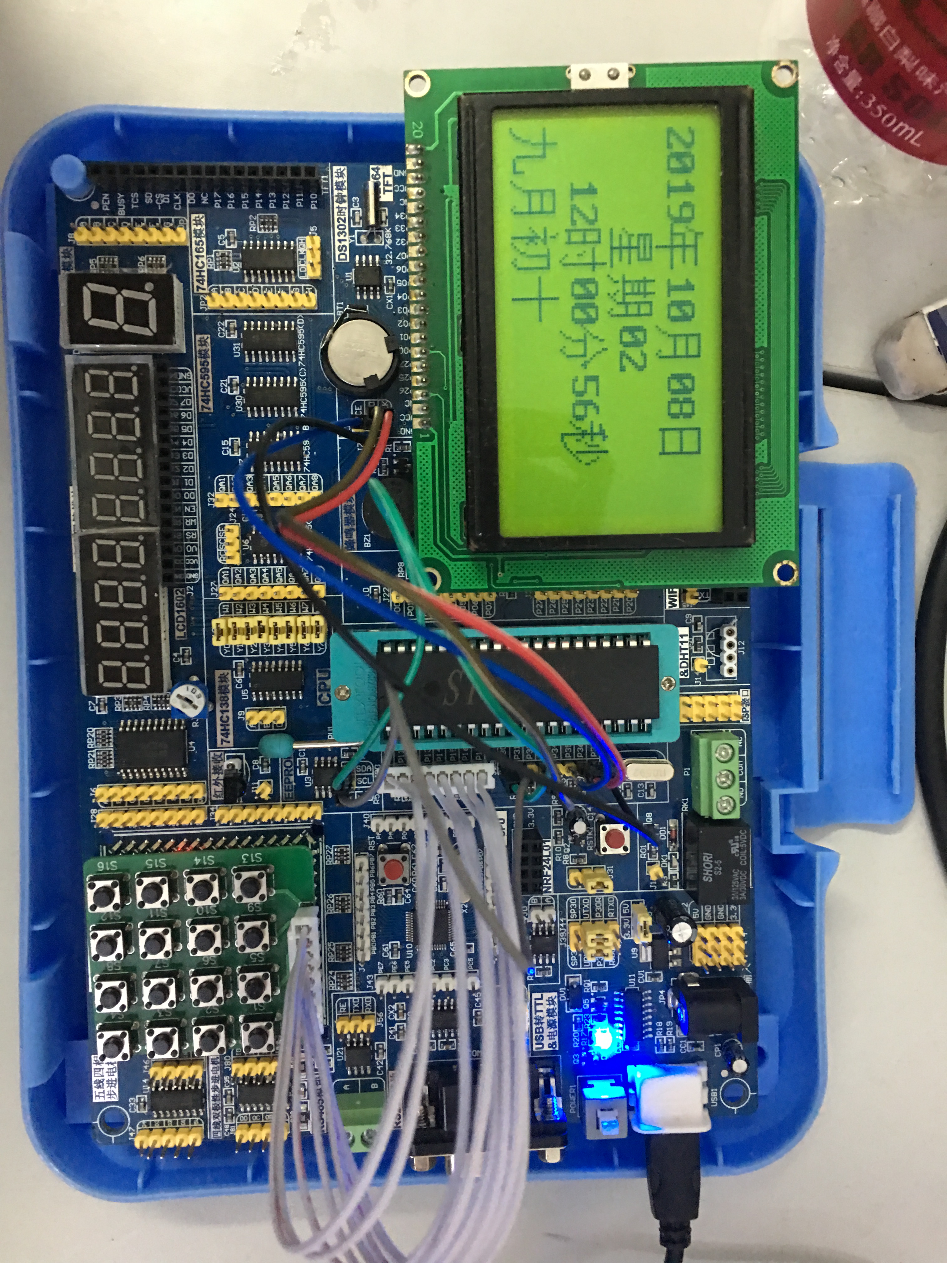

2019年10月18日 | 基于51单片机电子万年历设计 lcd12864+24c02+ds1302
2019-10-18 来源:51hei
作品名称:基于51单片机电子万年历设计
作评功能:1:实现ds1302的读写
                2:lcd12864的显示
                3:24c02的读写
                4:更改日期,时间
                5:整点报时,闹钟的功能
                6:阴阳历的转换
硬件部分:普中开发板(程序内明确标明接线方式)
软件部分:原创
                1:代码规范:易于更改
                2:封装良好,可以直接移植。
单片机源程序如下:
